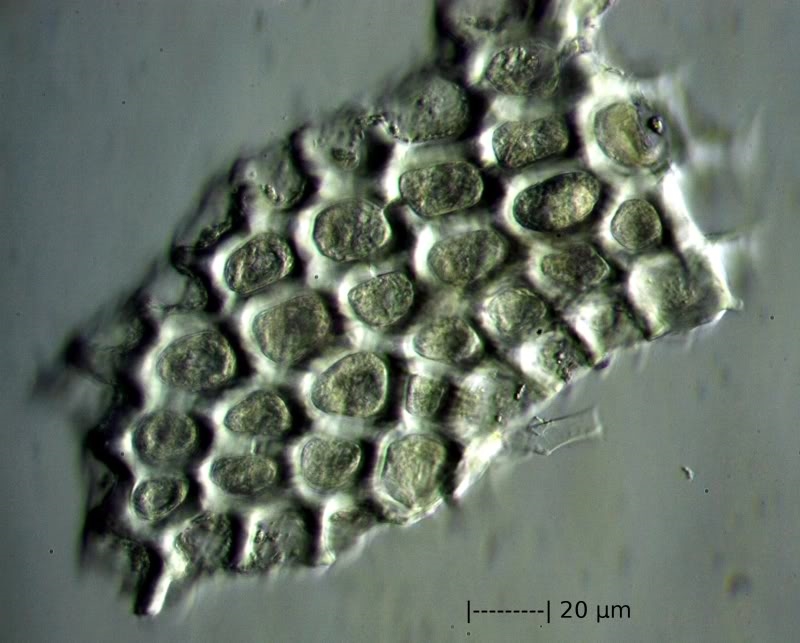

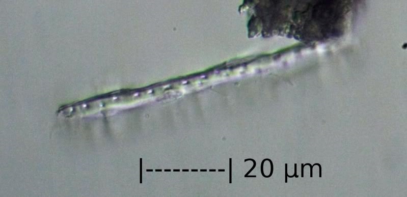

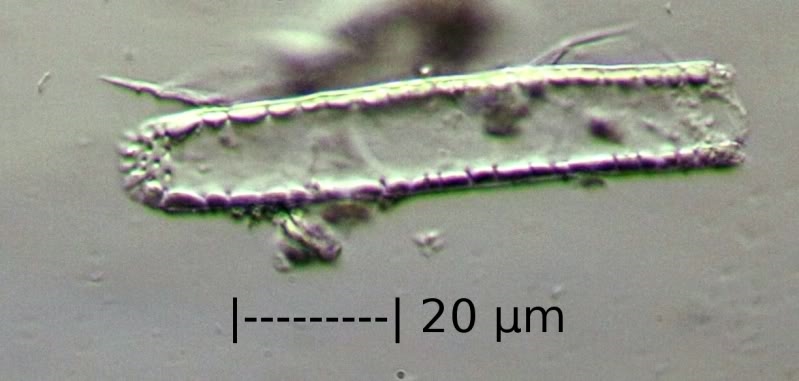

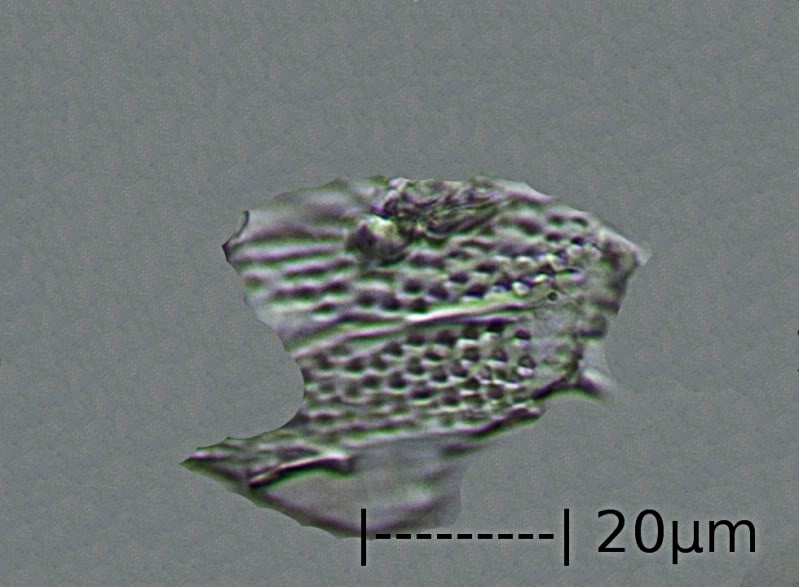

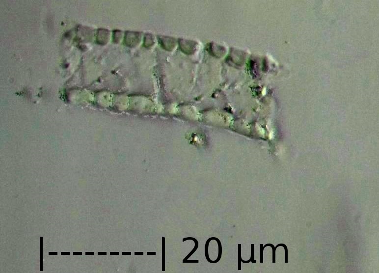

die ersten vier Bilder sind massenweise auftretende Plätzchen mit eine Breite von knapp 20 µm mit "Backenzahnreihen rechts und links. von der Seite gesehen haben sie viereckige Löcher (siehe Bild 4)
Jetzt ein Plätzchen mit Picolay aufgemotzt:

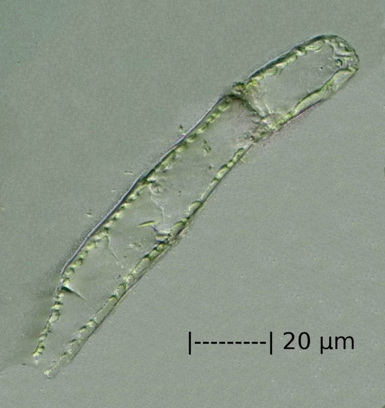

Jetzt ein Plätzchen mit dreieckigen Löchern:

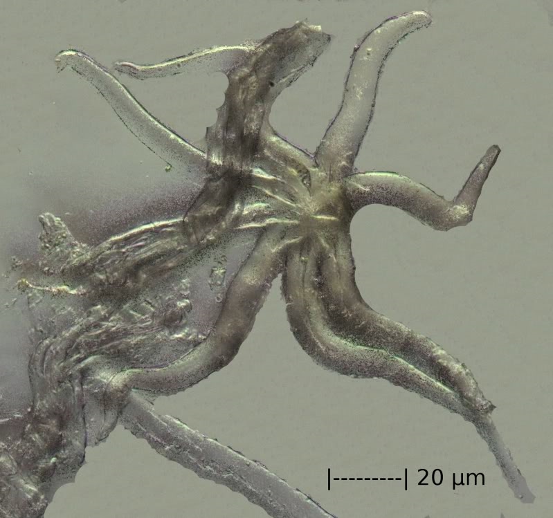

und dann noch etwas wie ein Seestern:

bini
Hallo Ludwig,
bin zwar noch neu hier, aber könnte es sich beim letzten Bild um ein Trichom handeln?
Lieber Gruß
Sabine
ludo
Hallo Sabine,
Trichom habe ich noch nie gehört. Und was ich jetzt in Wikipedia darüber lese, ist das Trichom so ein System von Drüsenhaaren. Insofern nehem ich eher nicht an, dass es so etwas Zartes wie Drüsenhaare ist. Schließlich lag das Objekt über Jahrmillionen buchstäblich im "Dreck" eingeschlossen und wurde ja dann von mir mit Säuren bearbeitet.
Trotzdem herzlichen Dank für Deinen Hinweis ! Man lernt ja immer dazu
liebe Grüße
ludwig
Hallo Ludwig,
wie verhält sich der "Seestern" bei Polarisation?
Möchte sein, dass es sich doch um ein Blatthaar handelt, dem im Laufe der Zeit die organische Substanz abhanden gekommen und durch ein Silikat ersetzt worden ist.
Zu den anderen Bildern könnte ich meinen, dass es sich um Bryozooa oder Reste von Korallenstöcken handelt; immer vorausgesetzt, dass organisches Material oder Kalk durch andere Materialien ersetzt wurden (s.a. Steinholz)

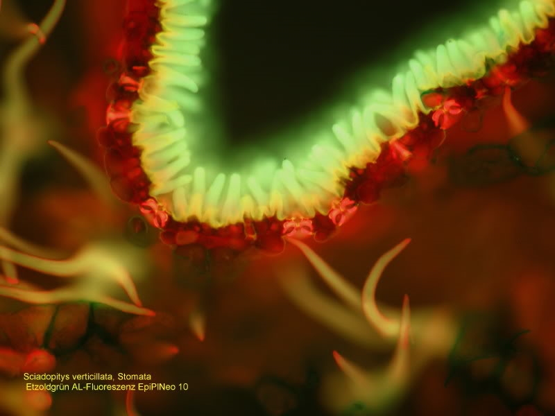

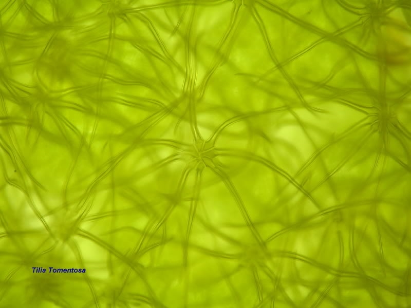

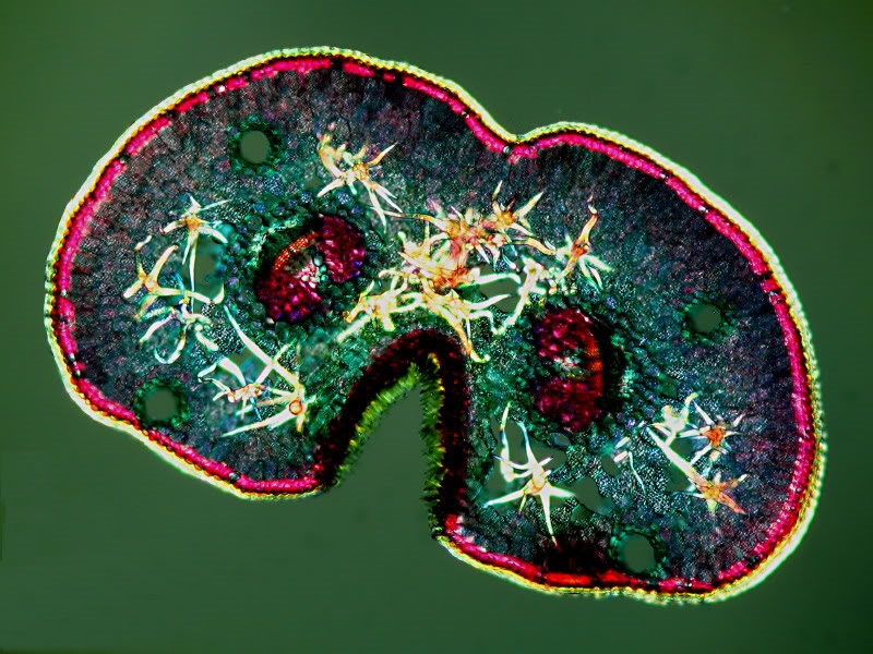

Ich wusste gar nicht, dass es fossile Trichome gibt und dann auch noch so schön erhalten. Ich meine, dass Jörg aus unserer Lieblingsnadel  von Sciadopitys verticillata welche isoliert hat, die sehr ähnlich aussehen.
Ich hab hier von der Sommerlinde welche von der Blattunterseite.
Auf dem nächsten Bild sieht man sie in der AL-Fluoreszenz wenigstens angedeutet. Bei dem Bild gings eher um die versteckten Stomata
Ergänzung:
hier sind die Trichome der sciadopitys v. noch besser drauf:

ludo
Hallo Wolfgang,
Herzlichen Dank für Deine Hinweise ! Polarisation kann ich leider (noch) nicht. Deiner Vermutung auf Bryozoa bzw. Korallenstöcke werde ich jetzt nachgehen. Aber das würde bedeuten, dass der Kalk durch andere säurefestere Materialen ersetzt worden ist. Das gibt es ja bei anderen Fossilien auch (aber schon im Miozän ?). Das werde ich weiter verfolgen.
vielen Dank nochmal und viele Grüße
ludwig
ludo
Herzlichen Dank für Deine Trichom-Bilder ! Das erste Bild zeigt schon sehr deutlich, dass Sabine Recht hat (Alter hin oder her). Mein letztes Bild war ein Trichom.
viele Grüße
ludwig

Hallo Ludwig,
Man könnte auch mal ganz vorsichtig an was Rezentes denken. Du kannst am ehesten abschätzen, ob die Probe wirklich reinrassig miozän ist, oder ob nicht eine Kontamination mit Material aus der heutigen Zeit möglich sein könnte. Schon manches geheimnisvolle runde Schwebeteil aus dem Meer war Plastik! ;D
Dafür wäre tatsächlich eine Polaufnahme hilfreich - oder alternativ eine Färbung mit Fuchsin.
Edit: die rezenten Trichome würden eine HCl-Säure-Behandlung sicher überstehen, beim H2O2 wäre ich allerdings schon skeptisch
Zitat...Sabine Recht hat (Alter hin oder her)
na soooo alt sieht sie dann wirklich nicht aus - das dunkle Bild täuscht! ;)

ludo
Hallo Klaus und Sabine
Danke für Eure Tipps !
das habe ich jetzt auch vermutet, dass das Trichom vielleicht doch rezent in meine Probe gelangt ist. Wenn ich es auf dem Objektträger finde, werde ich es mit Schwefelsäure bearbeiten. Oder widersteht es der auch ?
viele Grüße
ludwig
