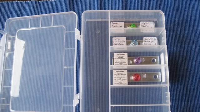

die Idee von Klaus, Magnete zu verwenden, finde ich genial. Heute war ich im Baumarkt, um mir kleine Magnete zu besorgen.
Mit deren Hilfe kann ich nun die Objektträger auf einem kleinen Metall-Tablett fixieren und zum Trocknen des Einschlussmittels dieses dann auf das Heizungsbrett legen (wie man unschwer erkennt, sind es nicht meine Präparate auf dem Tablett, die waren mir nicht schön genug ;))
Zusätzlich besorgte ich mir Scheiben aus Metall, darauf lassen sich mit Hilfe der Magnete ebenfalls natürlich die Objektträger befestigen, man kann dann ganz bequem auch frisch eingedeckte Präparate mit Hilfe eines kleinen Werkzeugkästchens transportieren, z.B. nach einem Workshop. Die Metallscheiben sind schmaler als die Objektträger, die Träger passen genau in die Fächer:

..sind die süß, die Magnetchen, könnten direkt aus einer Hexenküche sein.  ;)
Nein ehrlich, ich fand schon Klaus´Idee mit den Magneten genial. Du gibst dem ganzen jetzt auch noch einen professionell ansehenden Anstrich.
ich habe auch mit der Magnetmethode experimentiert und bin wieder davon abgekommen. Wenn die Schnitte sehr dünn sind reissen sie bei dieser Behandlung. Ich habe mir schon ein paar sehr sehr schöne Schnitte auf dies Art verdorben.
Bei dickeren Schnitten hab ich noch keine Probleme erlebt.

Aber Deine Variante mit den schicken mehrfarbigen Magnetmännchen kann natürlich nur einer Frau einfallen, die Praktikabilität mit Ästhetik kombiniert.
Und das Transportkästchen ist Nobelpreis-verdächtig!  :-*
