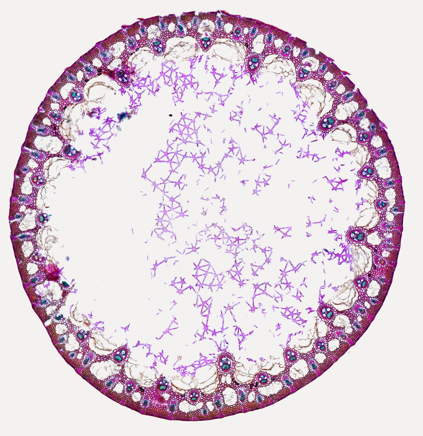

Nun zu den Schnitten (Schlittenmikrotom, Rolf-Dieter Müller, 30 µm), gefärbt in 3 Stufen mit Diamantfuchsin/Safranin, Astrablau/Acriflavin und Chrysoidin. Einschluss in Euparal.
Bild 4/5: Übersicht, Vergrößerung 50x, Stapel aus 18 Bildern
Ep : Epidermis
Rp : Rindenparenchym
SR : Sklerenchymring
H  : mehrzelliges Haar
LB : Leitbündel mit Xylem (rot) und Phloem (blaugrün)
Mp: Markparenchym
Bild 6: Sklerenchymring mit innenliegenden Leitbündeln, Vergrößerung 100x, Stapel aus 7 Bildern
Bild 7: zwei mehrzellige Haare, Vergrößerung 200x, Stapel aus 21 Bildern
Das längerer der beiden Haare ist ca. 200 µm lang.
Bild 8: ich finde die Genauigkeit der botanischen Zeichnungen immer wieder frappierend: die behaarten Blatt- und Blütenstängel finden sich auch in der Illustration von Frau Curtis wieder
Bild 9: zum Schluss noch ein einzelnes Leitbündel aus dem zentralen Mark des Stängels, Vergrößerung 400x, Stapel aus 4 Bildern
Der Durchmesser an der breitesten Stelle beträgt etwa 130 µm.

Sehr schöne Schnitte, Jörg, ganz ohne Zerreissungen !
Du beherrschst das Scheiden wirklich sehr schön.
Einzig der ungleich illuminierte Hintergrund wäre noch zu verbessern - erlaubt Deine Kamera eine Hintergrundsubtraktion ?

Die alte A520 beherrscht - zumindest soweit es mir bekannt ist - keine Hintergrundsubtraktion. Ich stacke mit dem Zerene Stacker - vielleicht bietet das Programm irgendwo im Optionen-Keller eine entsprechende Möglichkeit.
Ursache für die Vignettierung ist der etwas lockere Sitz des Kameraokulars in der Okularaufnahme des Tubus.
Durch das Gewicht der Kamera verkantet die Konstruktion ein wenig, sodass Kamera und Okular nicht auf einer optischen Achse sitzen.
Diverse Experimente mit Alufolie haben bisher nicht das gewünschte Ergebnis gebracht ...
