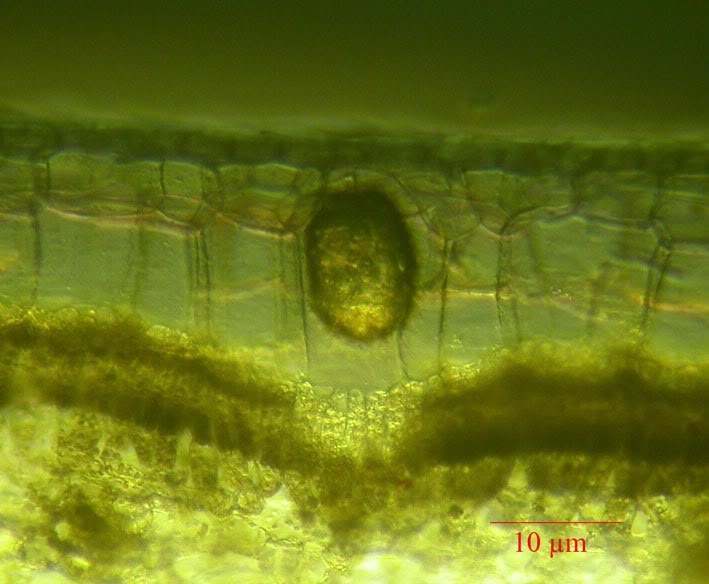

da ich noch eine große Anzahl von Rolf-Dieter Müllers Sprossquerschnitten des echten Lorbeers (Laurus nobilis) zur Verfügung hatte, habe ich einmal versucht, alle gerade 'greifbaren' Färbungen an diesen Schnitten auszuprobieren.
Die Schnitte vom einjährigen Spross wurden auf einem Schlittenmikrotom geschnitten und haben eine Dicke von 25 µm.
Die Ergebnisse möchte ich hintereinander zeigen. Vorweg noch eine beschriftete Aufnahme mit den je nach Färbung mehr oder weniger gut sichtbaren Details:
Cu : Cuticula
Ep : Epidermis
RP : Rindenparenchym
SK : Sklerenchymkappe
Ca : Cambium
XL : Xylem
PL : Phloem
MS : Markstrahl
Zk : Zellkern
T  : Tüpfel
Die Anfärbung der einzelnen Details hängt neben den verwendeten Farbstoffen auch vom konkreten Färberezept und dem Material der Probe ab. Die Beispielbilder machen also keine absolute Aussage, ich denke aber, dass sie einen guten Überblick geben, was man von den Verfahren erwarten kann.
Nun die einzelnen Färbungen, zunächst der gleiche Ausschnitt wie im obigen Bild (Vergrößerung 200x mit Leica C-Plan).
Die Reihenfolge ist:
1 - Etzold FCA
2 - Etzold "Grün" nach Brügmann
3 - Wacker W3A
4 - Wacker W3A mit Nachfärbung Acridinrot 3 min und Acriflavin 30 Sekunden
5 - Safranin, Astrablau und Chrysoidin nach Rolf-Dieter Müller
6 - Fünffachfärbung nach Rolf-Dieter Müller
    (Diese und die vorangegangene Färbung gab es schon in meinem älteren Lorbeer-Thread)
7 - AcriBEN mit einer auf Vorrat angesetzten Eosin/Nelkenöl-Lösung
8 - AcriBEN mit einer frisch im Uherglas angesetzten Eosin/Nelkenöl-Lösung
    Der Unterschied rührt daher, das das Eosin mit einer oder mehreren (?) Komponente(n) des Nelkenöls
    reagiert und dann nicht mehr so stark aufzieht.
1.
2.
3.
4.
5.
6.
7.
8.
Nun in gleicher Reihenfolge noch einmal eine Detailaufnahme bei einer Vergrößerung von 400x (ebenfalls Leica C-Plan):
1.
2.
3.
4.
5.
6.
7.
8.

die Cuticula bekommt bei meinen Etzold FCA Färbungen in aller Regel einen satten Orangeton, der auch recht stabil bleibt. Ich erhitze Schnitte bei der Färbung mit Chrysoidin grundsätzlich einmal bis kurz vor dem Sieden und die Einwirkzeit liegt bei 6 bis 8 Minuten.
Die Farben werden in den Bildern nicht ganz so wiedergegeben, wie sie das Auge durchs Okular sieht, sie gehen mehr ins Rötliche. Die Tendenz zwischen Etzold FCA und Etzold "Grün" nach Brügmann stimmt aber.
Vermutlich ziehen Fuchsin und das Alciangelb ebenfalls etwas auf und das Alciangelb gibt bei der Etzold "Grün" - Färbung den Ausschlag.

ja, ähnliche Ausschnitte habe ich mit Bedacht gewählt, um eine gewisse Vergleichbarkeit zu erreichen.
Du hast natürlich Recht: die Wirkung der Färbungen hängt ganz entscheidend von den Geweben des Ausgangsmaterials ab.
Aber natürlich auch von der Präparation. Zum Beispiel, ob eine Schnitt- oder Probenfixierung zu Grunde liegt oder ob gebleicht wurde (Klorix ...) oder nicht. Letztendlich spielen natürlich auch die Färbeparameter eine Rolle (Einwirkzeiten, Temperaturen und Konzentrationen ...).
In meinem Beispiel wurde die Probe mit AFE fixiert und dann geschnitten, gebleicht habe ich diesmal nicht.
