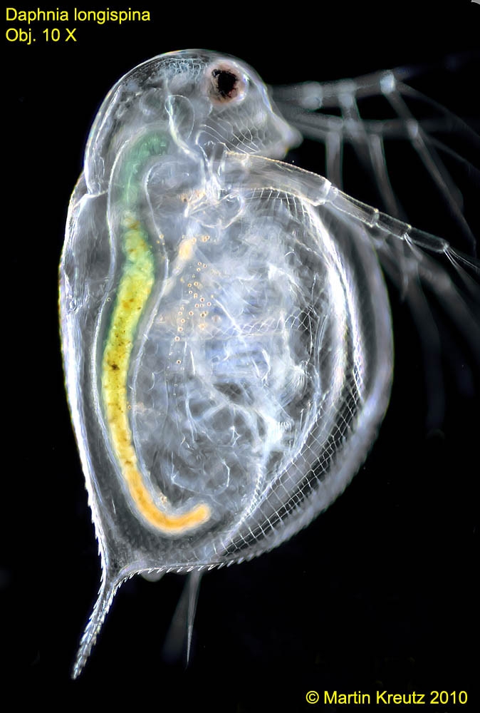

Eine Übersichtsaufnahme im DF. Der Fokus liegt jedoch nicht in der Körpermitte, sondern auf der Schalenoberfläche, wodurch (meiner Ansicht nach) die glasige Charakter des Krebskörpers mehr betont wird:

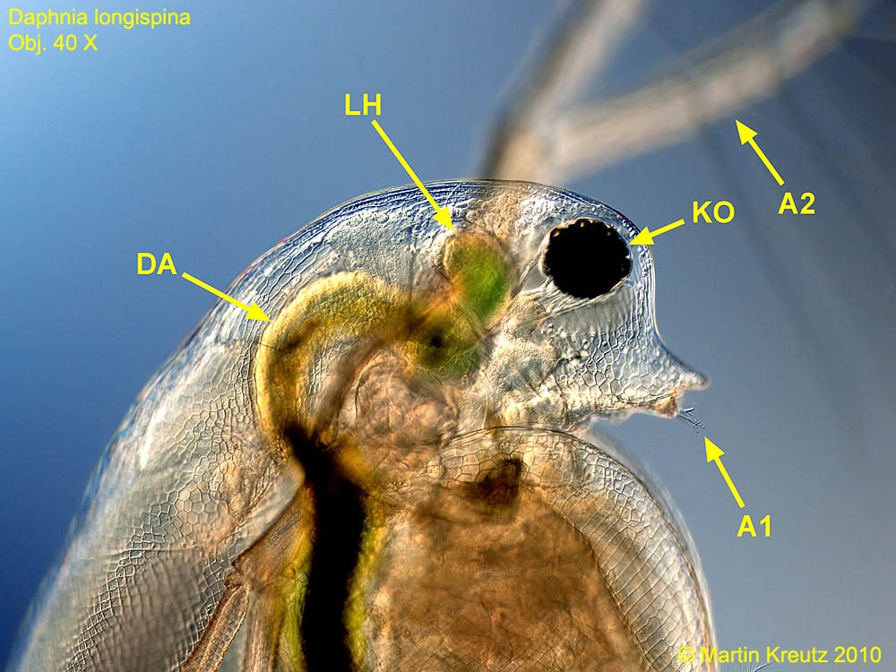

Das folgende Portrait von Daphnia ist mit dem 40X Objektiv aufgenommen worden. Da ich das Zwischenbild direkt aufnehme, passt das Objekt trotzdem auf den Sensor der Kamera:
A1 = 1. Antenne
A2 = 2. Antenne
DA = Darm
KO = Komplexauge
LH = Leberhörnchen.

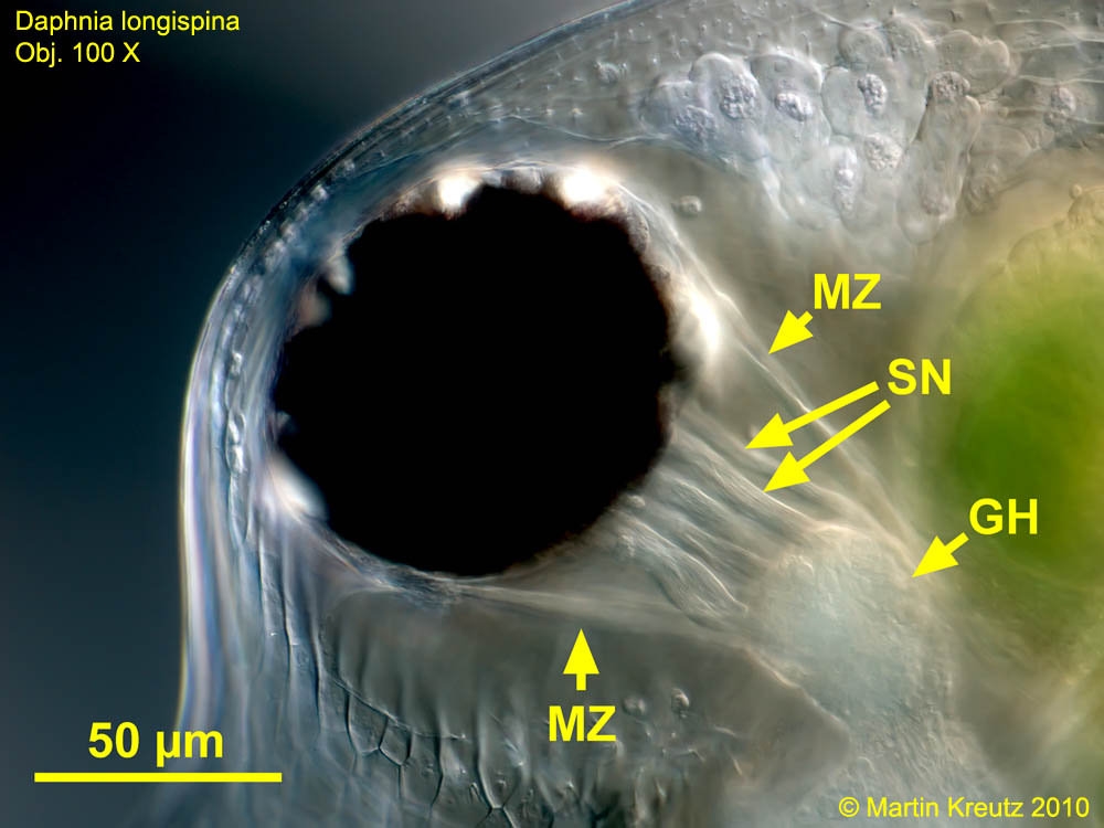

Das große Komplexauge mit Ölimersion zu fotografieren, ist etwas schwieirig, da man das Objekt ziemlich flach legen muss, um eine halbwegs akzeptable Auflösung zu erhalten. Man erhält dann aber einen schönen Einblick in den im wahrsten Sinne komplexen Aufbau. Man erkennt sehr schön die Muskelfasern, welche für das "umherschauen" verantwortlich sind und wie die Sehnerven das Komplexauge mit dem Gehirn verbinden:
MZ = Muskelfasern
SN = Sehnerven
GH = Gehirn

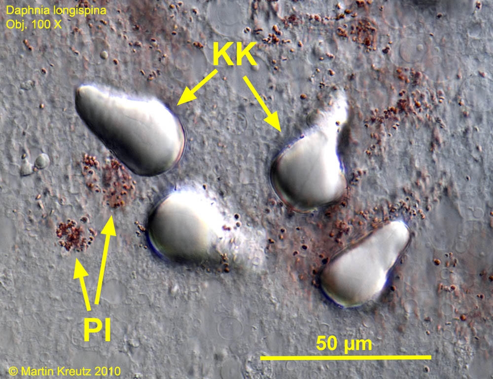

Bei noch höherem Deckglasdruck zerfällt das Komplexauge und man kann die einzelnen, birnenförmigen Kristallkörper erkennen und rötliche, granuläre Pigmentkörner, bei denen es sich um das Rhodopsin handelt:
KK = Kristallkörper
PI = Pigmentkörner

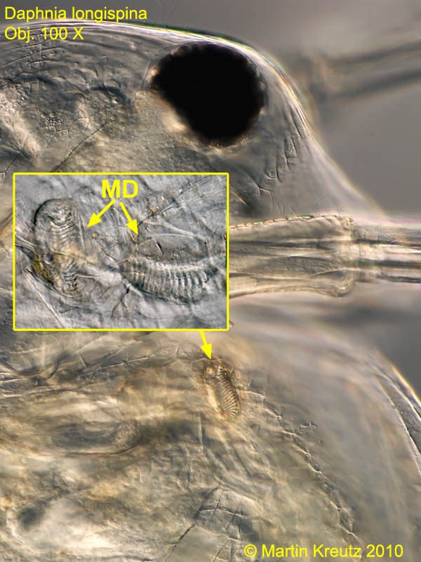

Wahrscheinlich haben alle Forummitglieder schon Daphnia unter der Optik gehabt, aber sich vielleicht noch nicht gefragt, wo eigentlich die Mundöffnung von Daphnia liegt. Sie liegt im ,,Brustbereich", wo man bei gepressten Exemplaren auch die Mandibeln findet, die eine waschbrettartige Oberfläche besitzen:
MD = Mandibeln

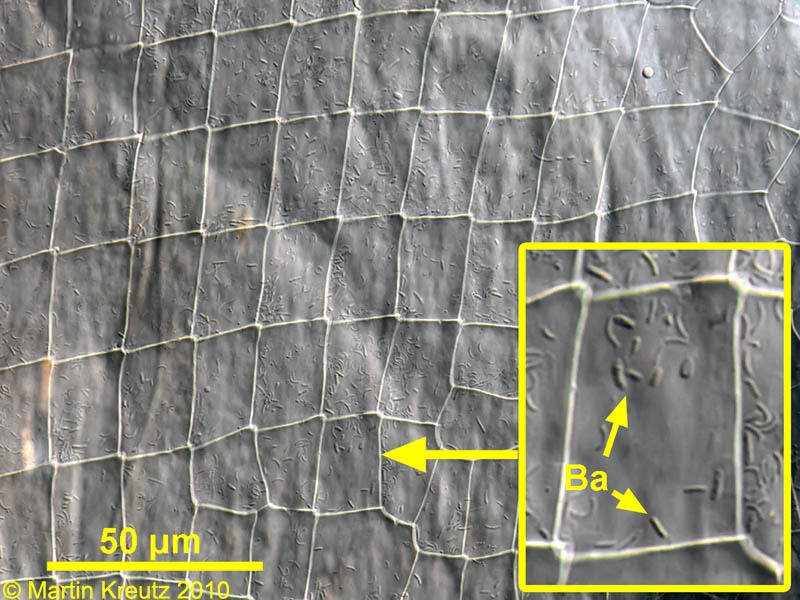

Der rautenförmige strukturierte Carapax von Daphnia ist dicht besiedelt mit Bakterien, die im Ausschnitt mit Ölimmersion dargestellt sind:
BA = Bakterien

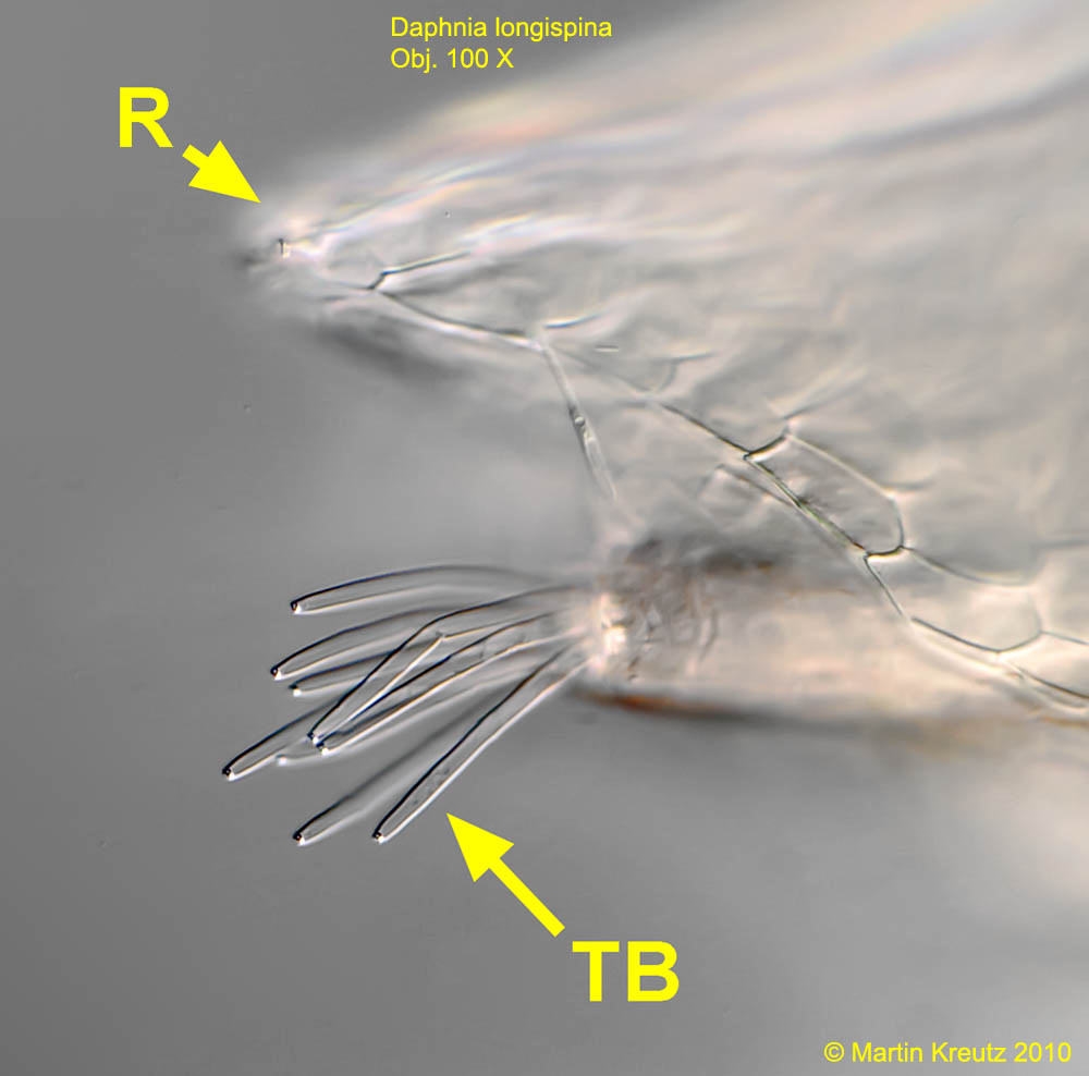

Unterhalb des sogenannten Rostrums (R) befindet sich die erste Antenne von Daphnia longispina. Diese ist mit einem Büschel von Tastborsten (TB) besetzt, den sogenannten Aesthetasken. Dabei soll es sich um Chemorezeptoren handeln. An den Enden der Tastborsten befinden sich kleine, hochbrechende Körper, die scheinbar mit einer sehr feinen Nervenfaser verbunden sind, die man auf dem Bild gerade noch erkennen kann:

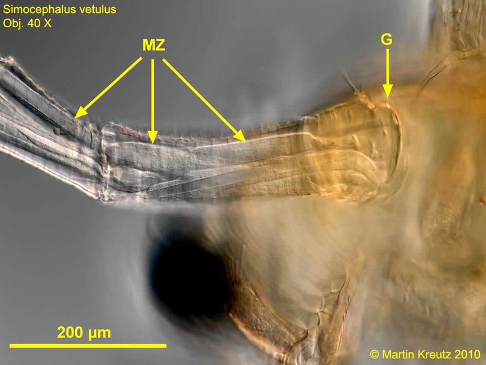

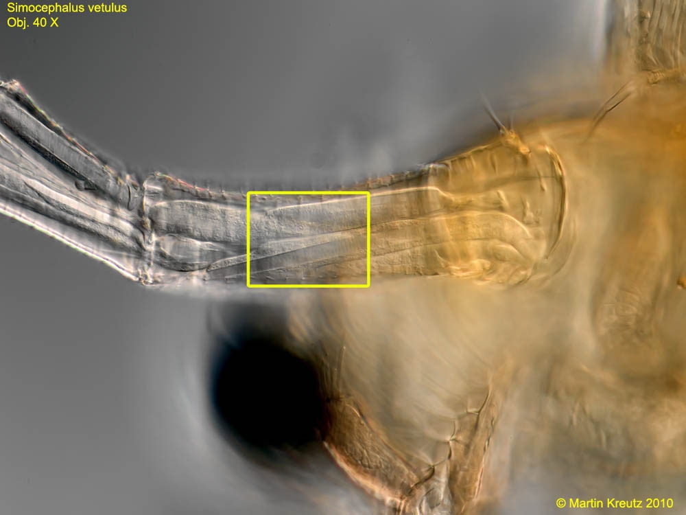

Neben Daphnia longispina fanden sich in der Probe auch viele Simocephalus vetulus. An dieser Art habe ich die ,,Oberarmmuskulatur" in den 2. Antennen studiert, die stark entwickelt sind, um den nötigen Vortrieb im Wasser zu erzeugen. Während die Muskeln bei den Wirbeltieren die Knochen umgeben, erkennt man hier gut, wie die Muskeln das Chitinrohr des Exoskeletts ausfüllen.
G = Gelenk.
MZ =  Muskelzellen

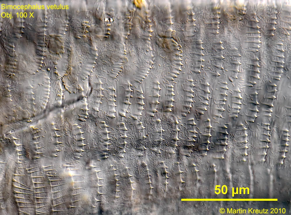

Wie ist eigentlich die Oberflächenstruktur der 2. Antennen bei Simeocephalus? Dazu habe ich mir die Außenhaut im folgenden Ausschnitt genauer betrachtet:
Mit Ölimmersion erkennt man ein interessantes Schuppenmuster, welche kammartig mit kleinen Zähnchen besetzt sind. Das Muster erinnert an die Haut des Hais, von der bekannt ist, dass sie den Strömungswiderstand herabsetzt. Nachdem die Wasserflöhe schon einige Millionen Jahren im Wasser verbringen, kann man auf den Gedanken kommen, dass die Evolution hier zu einer ähnlichen Lösung gekommen ist:
