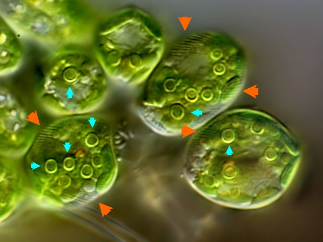

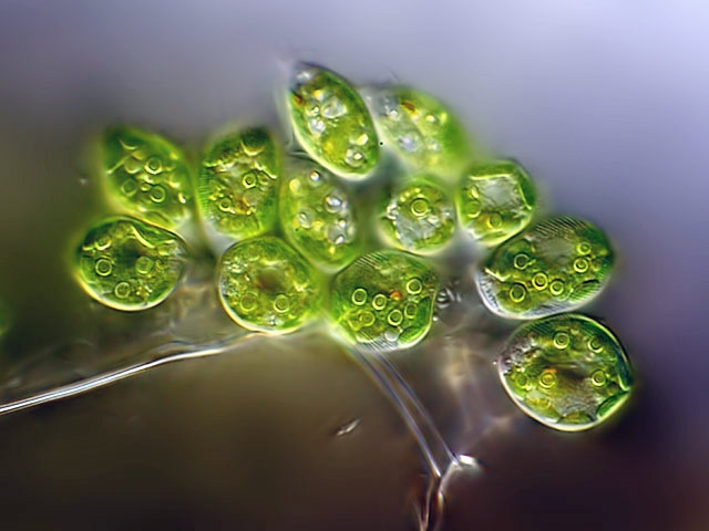

zur Zeit sind viele planktische  Tiere, so z.B. Hüpferlinge mit Epibionten besetzt. Hier einige Bilder von dem Augenflagellaten Colacium vesiculosum, welcher mit ca. 20µ Größe der Zellen einer der kleineren Vetreter der Gruppe ist:
In einem Ausschnitt der obigen Aufnahme kann man gut die Pyrenoide  (blaue Pfeile) sowie die spiralförmig verlaufende Pellikula  (rote Pfeilspitzen) sehen:

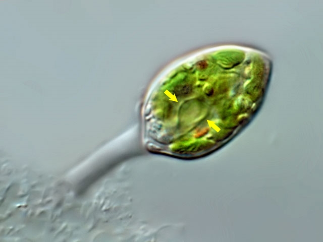

Hier noch ein einzelnes Exemplar. Die Zellen besitzen in  einer beweglichen Phase ein Flagellum, welches beim Übergang zur festsitzenden Form eingeschmolzen wird, Die sessilen Zellen von C. vesiculosum weisen einen Gallertstiel auf. Im vorliegenden Exemplar war die Geißel an ihrer Bewegung noch zu erkennen (gelbe Pfeile):

zur Technik: das erste und zweite Bild sind mit einem 40/ 1.0  Objektiv (Ölimmersion) gemacht. Das letzte Foto ist mit einem 100er Öl gemacht. Alle Aufnahmen sind im DIK aufgenommen. Die Aufnahmen sind mit PS nachbearbeitet.
@ Regi: Es ist nicht so, dass die häufig anzutreffenden Euglenen alle diese sessile Form annehmen. Dieses trifft nur für bestimmte Gattungen zu. Wie gesagt, momentan sind in meinen Plankton-"Quellen" die Viecher voll davon.
es scheint  es auch  hier, wie bei so vielen Arten, eine gewisse Wirtspezifität zu geben. C. vesiculosum schein (laut Huber/Pestalozzi) vor allem auf Cyclops vorzukommen.  Die Augenflagellaten sind schon eine sehr vielfältige und spannende Formengruppe.
