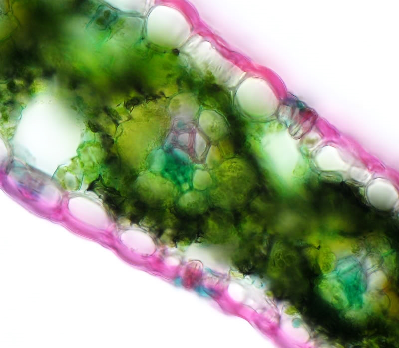

ich möchte heute einmal das Phänomen der C-4 Photosynthese ansprechen. Bei den allermeisten Pflanzen verläuft die komplette Photosynthese in den Chloroplasten aller Blattparenchymzellen ab. Nicht so bei den C-4-Pflanzen. Prominenteste Vertreter unter den Nutzpflanzen u.a. Zuckerrohr, viele Hirse-Arten und Mais, alles wichtige Nutzpflanzen.
Bei ihnen gibt es eine örtliche Trennung zwischen Kohlenstofffixierung und Wasserspaltung, die in den normalen Mesophyllzellen stattfindet und dem Calvin-Cyclus in dem die Zucker als Speicherprodukte gebildet werden. In den Mesophyllzellen wird der C an ein Molekül mit zwei C-Atomen gebunden, wodurch Malat oder Aspartat entsteht. Dieses wird über die symplastischen Verbindungen (Plasmodesmata) in die Bündelscheiden transportiert und dort in den Calvin-Zyklus eingespeist.
Das hat einen ökophysiologischen Vorteil: Der C-4-Weg geht mit dem Wasser sparsamer um, also ein Vorteil in trockenen Gegenden der Welt.
Das geht einher mit einer anatomischen Spezialisierung, die man gut z.B. an Querschnitten eines Maisblatts beobachten kann: die Leitbündel sind von Bündelscheiden umgeben, die aus großvolumigen Zellen bestehen und in denen der Calvin-Cyclus in den dort enthaltenen Chloroplasten abläuft. Diese Chloroplasten sind im Fall von Mais sehr voluminös und enthalten praktisch keine Grana, weswegen sie auf dem Foto auch nicht gut zu erkennen sind, eigentlich nur als zart-grüner Schleier.
Genug der Theorie. Hier ein Foto, das nicht für besondere Schnitt- und Fotoqualität steht, sondern den dargestellten Sachverhalt verdeutlichen soll.
Technik: Freihandschnitte in stark verdünntem Etzold-Grün-Gemisch ca. 1 h gefärbt und nach kurzem Waschen in Includal PVP eingedeckt. Ich begrüße Kritik jeder Art, auch grundsätzlicher ("Theorie zu langweilig").
Und hier das Gleiche mit Beschriftung:
bs = Bündelscheide
xy = Xylem
ph = Phloem
sp = Spaltöffnung (Gramineentyp)
PS: eine rot hervorgehobene Änderung war notwendig
Mila

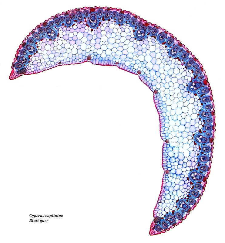

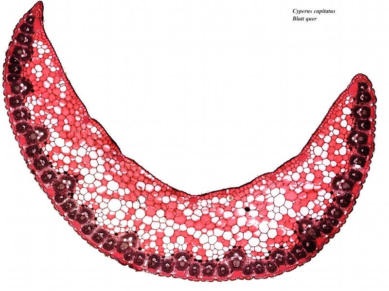

Um die anatomischen Merkmale der C4-Pflanzen sichtbar zu machen habe ich von Cyperus capitatus-Blättern Querschnitte erstellt und
mit Safranin/Eisenhämatoxylin gefärbt:
aus 108 Einzelphotos gestitcht
Einzelphotos am MoticBA310 mit dem 20/.4 Achromaten aufgenommen.
mit Safranin/Eisenhämatoxylin gefärbt, Chloroplasten dadurch grau bis schwarz.
geschnitten am Schlittenmikrotom, 40 Mikrometer
Originalbild kann dort downgeloaded werden: http://picasaweb.google.com/linuxtrainer/MikrofotosBotanik?feat=directlink
und dieses Bild ist wie alle Bilder dort frei!

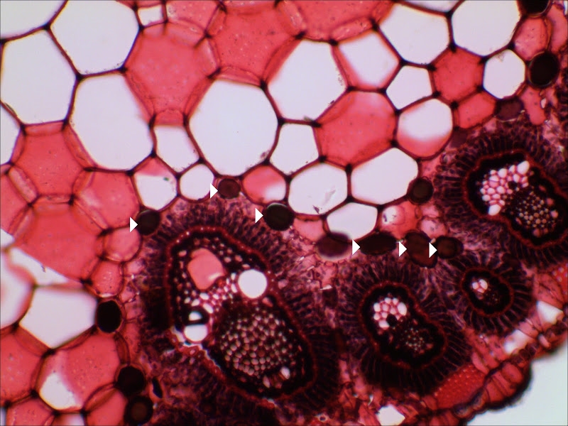

Könntest Du vielleicht ein Bild eines einzelnen Leitbündels des Dünen-Zypergrases mit den umgebenden Zellen einstellen? ... und dann auch eine Detailaufnahme von den Zelltyp, nach dem Du gefragt hast?
Anmerkung: Ich habe noch weiße Pfeile eingefügt, die auf diese Objekte zeigen!
Diese "Kugeln" haben sich mit Eisenhämatoxylin angefärbt und erscheinen daher schwarz bis grau.
Bei Safranin/Astrablau-Färbung sind sie jedoch knallig rot gefärbt:
Ich denke es wird vermutlich ein Fraßschutz sein (vielleicht ist es verkieseltes Material?).
mit lieben Mikrogrüßen
Leopold
Hallo Leopold,
ich denke, die roten Zellinhalte sind wieder einmal Tannine, hatten wir schon einmal. Beweisen kann ich es aber leider nicht.
