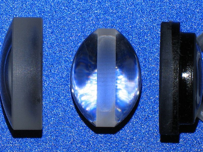

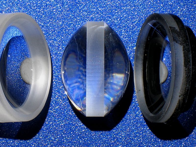

Damit das Ganze für das Forum nicht zu trocken wird, habe ich mich entschlossen, meine oben verlinkte Lupe chinesischer Herkunft weiter zu zerlegen:
Nach den optischen Tests ist nun eindeutig eine dreilinsige Anordnung belegt. Exakt zentriert und mit farbneutralem Linsenkitt (Reste sieht man noch auf den ungereinigten Linsenflächen) verbunden.

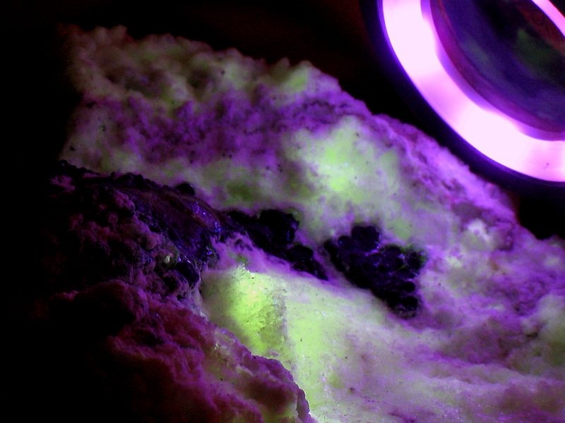

Übrigens gibt es diese LED-Lupe, bei 3 Euro Mehrkosten, mit einer zusätzlichen langwelligen UV-Beleuchtung (letztes Foto) http://www.ebay.de/itm/10x-Vergroserung-Juwelier-Lupe-Triplet-Objektiv-6-Eingebaute-LED-UV-Licht-21mm-/331016942101?pt=Uhrmacherwerkzeug&hash=item4d1225b215
