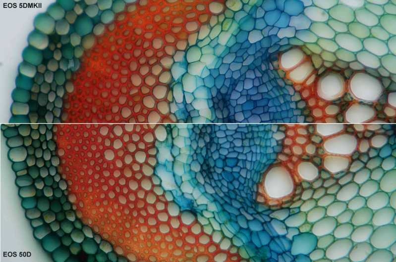

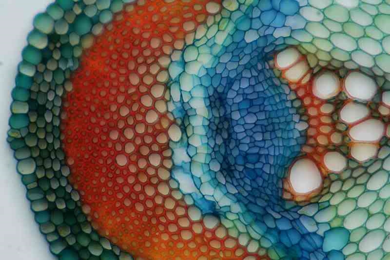

Deine 550D mit APS-C Chip lässt sich, wie Jürgen ebenfalls schon beschrieben hat, leicht adaptieren.
Meine Lösung (allerdings an einem Standard) sieht ähnlich aus, allerdings habe ich 'nur' ein KPL 8x in
Zusammenarbeit mit einem Tessar 1:2,8 45mm aus einer alten Contaflex verwendet. Der zugehörige
Tubus hat die Art.Nr. 47 30 23 und wird ab und zu bei ebay angeboten.
Der Grundgedanke hierzu ist folgender:
(Formel):
Abbildungsgröße = Objektgröße x Vergr.Obj. x Vergr.Ok. x Brennweite Zwischenoptik / 250
Bei einer angenommenen Objektgröße von 0,57mm und einem 25er Objektiv kommt man mit
Okular 10x und einer Adapterbrennweite von 63mm auf eine Abbildungsgröße von 35,9mm
und die passt so mal grad auf einen Vollformatchip mit 36mm Kantenlänge.
Es soll aber ein APS-C Chip mit 22mm Breite genutzt werden, und zwar so, dass das 0,57
mm breite Objekt gut draufpasst und nicht beschnitten wird.
Nimmt man hier bei gleichem Objektiv (25x) ein Okular 8x und eine Adapterbrennweite
von 45mm, bringt die obige Formel ein Abbildungsmaß von 20,5mm, und das passt
dann ohne Probleme.
Beispielbilder (Clematis, Objektiv PlanApo 25, Hellfeld, Halogen 12V 100W):
Okular 10x, Relaisoptik f=63mm (Zeiss 47 60 29), Canon EOS 5DMkII, Vollformat-Chip
Okular 8x, Relaisoptik Zeiss Tessar f=45mm 1:2,8, Canon EOS 50D, APS-C-Chip
Vergleich beider Bilder
Du siehst, auch für ein APS-C-Format ist mikrofotografisch gesehen eine zufriedenstellende
Ausnutzung des mikroskopischen Bildkreises möglich, wenn eine entsprechende optische
Zusammenstellung zur Verfügung steht.
Ich wünsche Dir viel Freude mit Deiner Neuerwerbung.
Joachim

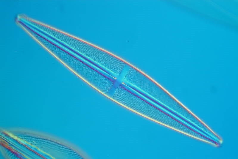

der Tip mit dem Polfilter wird wohl nützlich sein. Das Ergebnis Deiner Kameraadaption macht mir Hoffnung,
auch das Problem zu lösen. Ich glaube, auf dem kleinen Bild auch einen Blitzanschluß zu sehen? Richtig?
Könntest Du mir bitte als Mail-Anhang eine hoch aufgelöste Kopie des Bildes übersenden? Natürlich nur

in meinem Beitrag habe ich jetzt eine hochauflösende Version eingestellt. Ja, es ist ein Blitz angeschlossen, den ich einfach mithilfe eines auf die Leuchtfeldblende gestellten Dia-Glases als teildurchlässigen Spiegel eingekoppelt habe. Hier ein Bildbeispiel, nicht weiter bearbeitet:
PlanNeofluar 40 / 0,9 Imm DIC

Danke für beide Bilder - beeindruckend. Also war die Vermutung mit dem Blitz richtig und ist Anlass, diese
seit langem geplante Variante auch zu probieren. Teilverspiegelte Diagläser hat mir freundlicher Weise
Wilfried Nisch schon im vergangenen Jahr angefertigt! Daran kann es schon mal nicht mehr scheitern. Du
benutzt das Diaglas anscheinend unverspiegelt?
