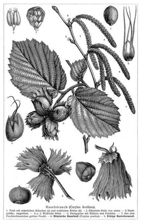

Bild 1 Illustration Corylus avellana

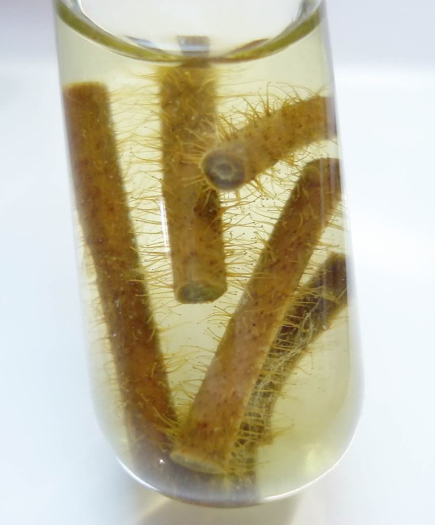

Bild 3 Proben (junger Trieb) in AFE I Corylus maxima purpurea
Junge Triebe sind im Querschnitt rund und haben ein kleines, rundes Mark. Die Triebe sind mit kurzen Haaren dicht besetzt und haben auch etliche große, helle Lentizellen (rundliche oder spindelförmige, raue und poröse, vorspringende Warzen (Korkwarzen) auf den Korkmänteln der Zweige von Holzgewächsen; dienen dem Gasaustausch).
 Die Triebspitze ist durch rotbraune Drüsenhaare gekennzeichnet. In den Blattnarben sind fünf Leitbündel sichtbar. Die jungen Triebe sind relativ dünn und wachsen etwas zick-zack-förmig.

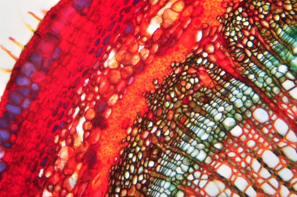

Bild 4 Mikrotomschnitt , Trieb, quer 30 µm; Corylus maxima purpurea
Arbeitsanleitung:
Original Färberezept siehe Seite von Herrn Armin Eisner   http://www.aeisner.de/
Arbeitsablauf – Trieb (Probe liegt seit Mai 2009 in AFE I - Gemisch)
1. AFE-Gemisch auswaschen
2. (Querschnitt  30µm) mit 70 % Ethanol
3.  Alkoholreihe bis zum 30%igen Ethanol
4. Wasser entmin. 3x wechseln je 1 Minute
5.  Vorfärbung  Acridinrotlösung      10 Min.
6.  Auswaschen mit Aqua dest.  15 Sek.
7.  Acriflavinlösung     10 Sekunden
8.  Auswaschen mit Aqua dest.  15 Sek.
9.  Nachfärbung  Astrablaulösung    30 Sek.
Bei der Nachfärbung mit Astrablau habe ich etwas Acrflavin   beigemischt.
10.  Auswaschen mit Aqua dest. bis keine Farbstoffreste auf dem Objektträger verbleiben
11.  Entwässern mit 3x  gewechseltem Isopropylalkohol   ( 99,9 % )
12.  Als letzte Stufe vor dem Eindecken Rotihistol einzusetzen
13.  Einschluss  in Entellan
 Ergebnis :
Zellwände blaugrün bis grün, verholzte Zellwände leuchtend rot. Zellwände der äußeren Hypodermis orangerot, Cuticula gelb. Zellwände der innenliegenden Hypodermis  tiefrot, Suberin  hellrosa.
Fotos erstellt mit Nikon D5000.

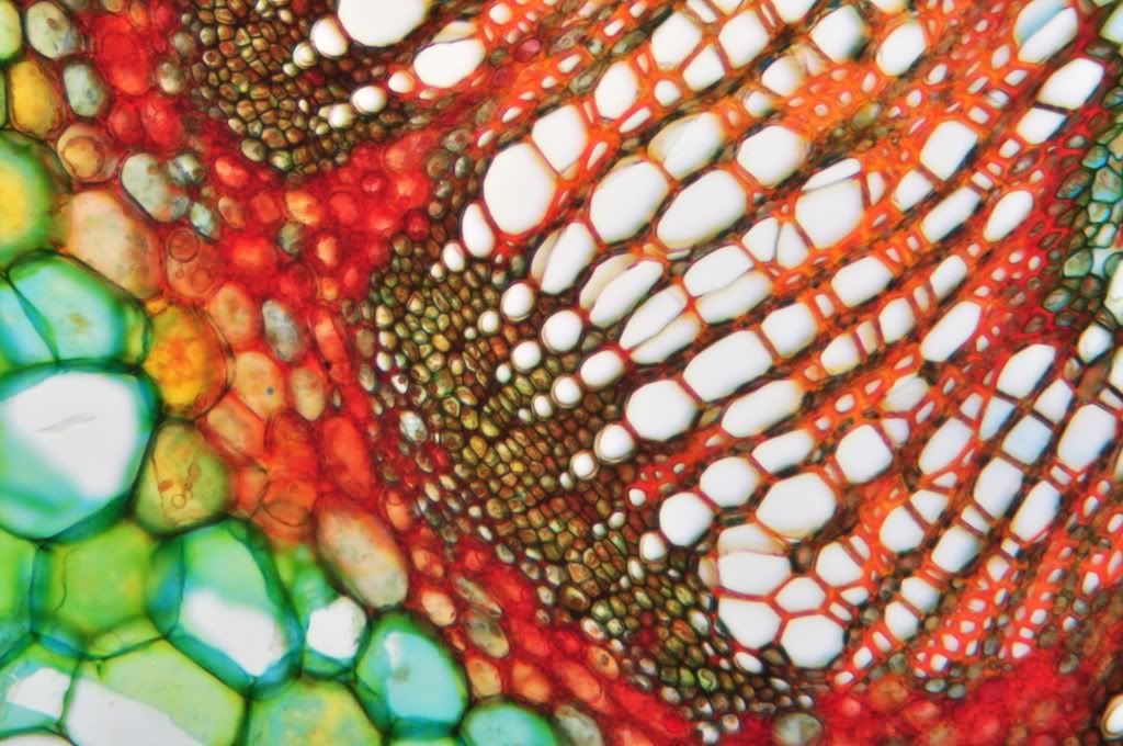

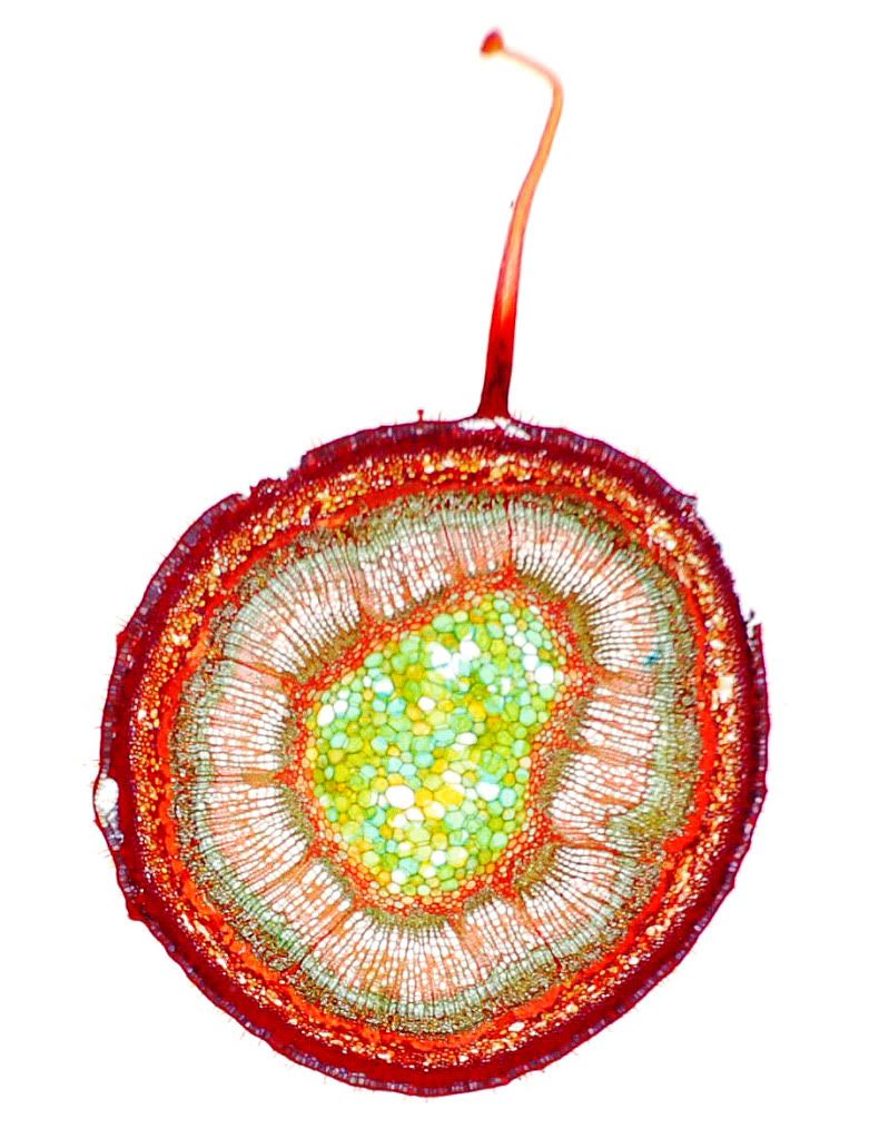

Bild 5 Übersicht mit Drüsenhaar , Corylus maxima purpurea
Die Übersichtsaufnahme wurde mit „MagniFlash“ erstellt.
Bild 6 Ausschnitt aus der Vergrößerung, Corylus maxima purpurea

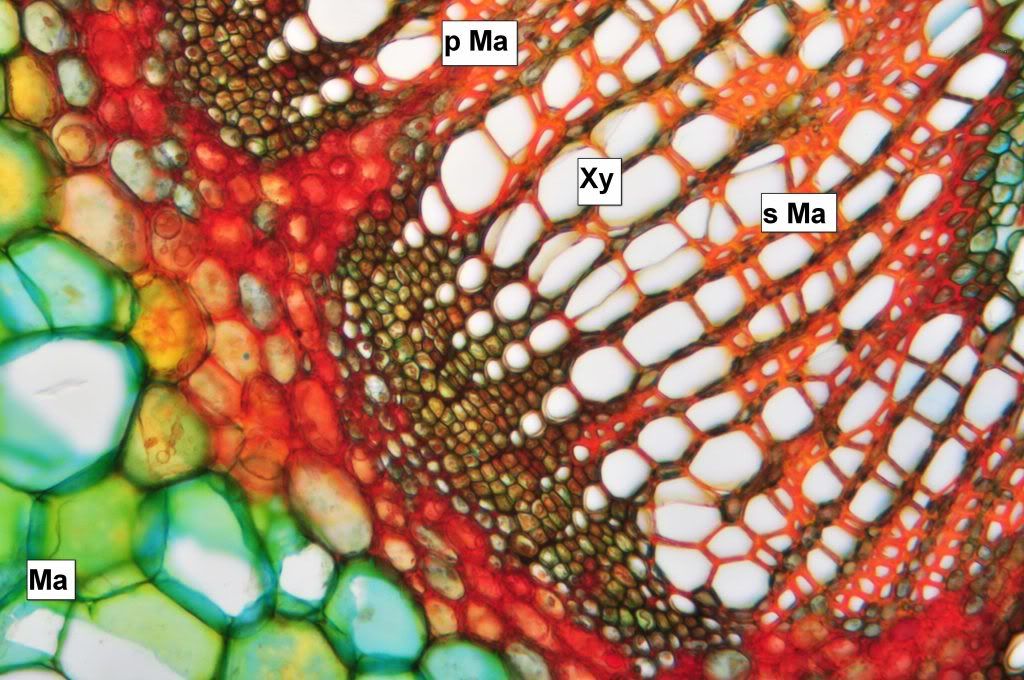

Bild 7 Ausschnitt aus der Vergrößerung mit Beschriftung, Corylus maxima purpurea
p Ma  = parenchymatische Markstrahlzellen
s Ma, = sekundäre Markstrahlzellen
Xy = Xylem
Ma = Markparenchym

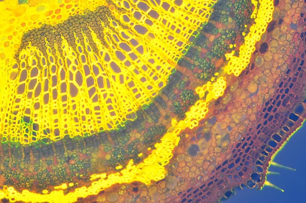

Bild 8 Fluoreszenzaufnahme , Corylus maxima purpurea
Bild 9 Corylus maxima purpurea
Cuticula, Epidermis, feine Haare
Bild 10, Corylus maxima purpurea
Xylem
