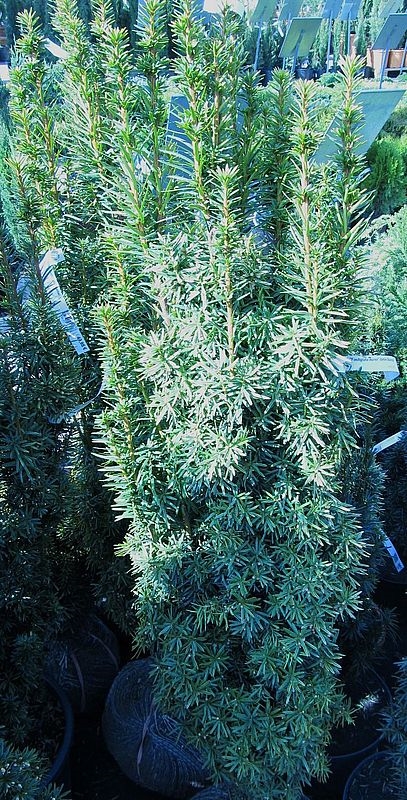

Bild 1: eine Jungpflanze der gelben Säuleneibe (Taxus baccata 'Fastigiata Aureomarginata')

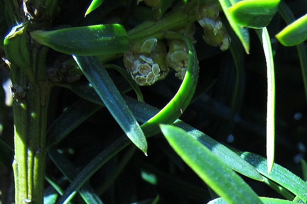

Bild 2: Nadeln und männliche Blüten der gelben Säuleneibe
Bild 3: Nahaufnahme einer männlichen Blüte

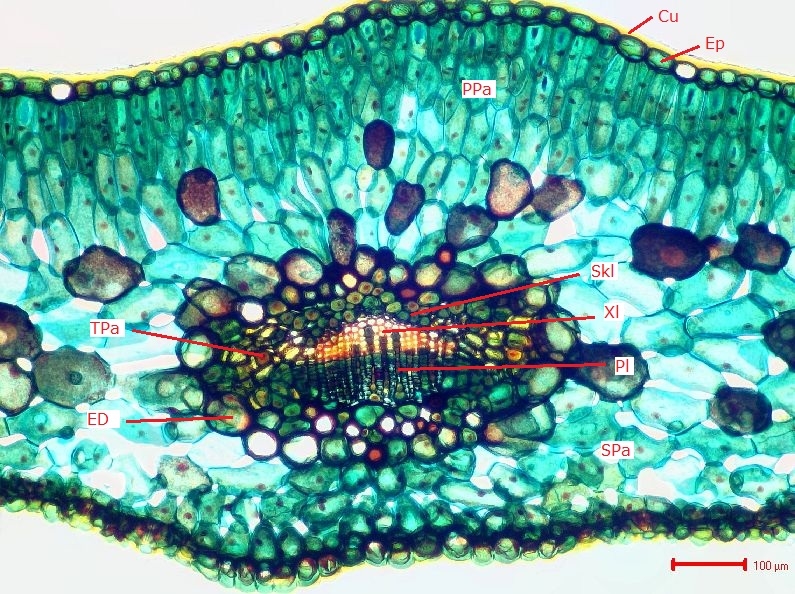

Bild 6a/b: Querschnitt auf Höhe des Mittelnervs einer Nadel der gelben Säuleneibe, Vergrößerung 100x, Stapel aus 12 Bildern. Bild 6b mit Beschriftung
Cu   :  Cuticula
Ep   :  Epidermis
Pl    :  Phloem
Xl    :  Xylem
Skl  :  Sklerenchym
TPa :  Transfusionsparenchym
ED   :  Endodermis
SPa :  Schwammparenchym
Auffällig ist das Fehlen des Sklerenchyms unter der Epidermis, wie man es sonst bei vielen Nadeln findet. Auch sind keine Harzkanäle vorhanden und die für Eibennadeln typische Erhebung über dem Mittelnerv ist gut zu erkennen.

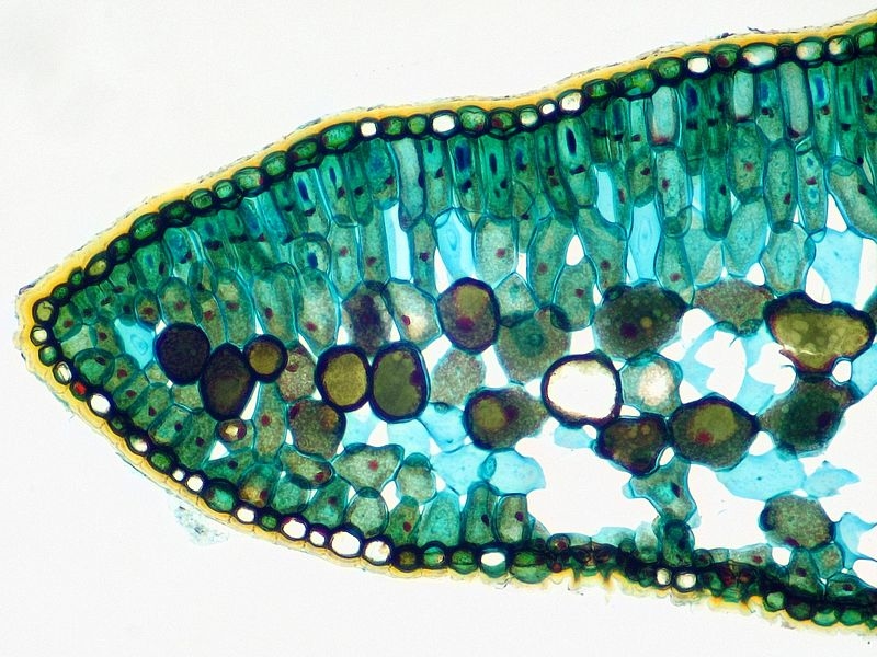

Bild 8: Die Kante der Nadel, Vergrößerung 100x, Stapel aus 10 Bildern
Unten kann man zum rechten Rand hin einige Stoma erkennen. In den Zellen des Palisadenparenchyms zeigen sich seltsame blauschwarze Strukturen.
Bild 9: Das Palisadenparenchym, Vergrößerung 400x, Stapel aus 11 Bildern
Was hat es wohl mit diesen hier hellblau erscheinenden länglichen Strukturen in den Zellen auf sich? Handelt es sich ggf. um einen einzelnen Chloroplasten?
Regi hatte bei ihren Schnitten von der Zedernnadel nach den "kriseligen" Zellinhalten gefragt. Diese tauchen auch bei meinen - ungebleichten - Schnitten auf. Es sind hier wohl Reste des Zellplasmas oder von Zellorganellen.

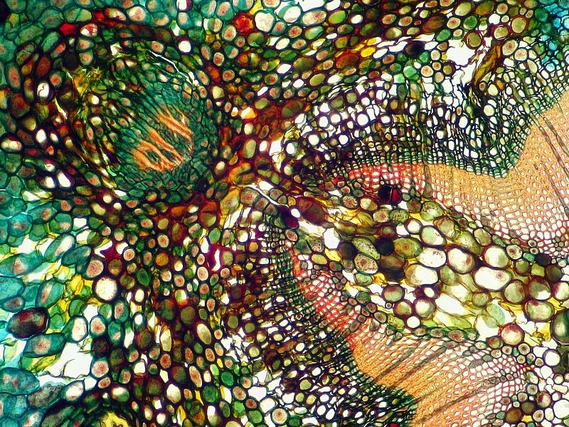

Bild 12: Sprossquerschnitt, Vergrößerung 25x, Stapel aus 10 Bildern
Links im Bild die Ansatzstelle einer Nadel.
Bild 13: Die Ansatzstelle der Nadel in einer anderen Schnittebene, Vergrößerung 100x, Stapel aus 12 Bildern

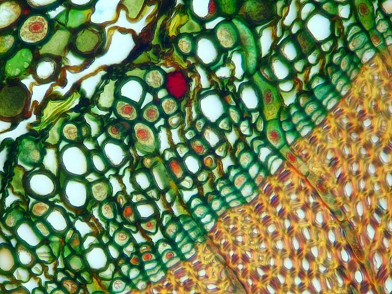

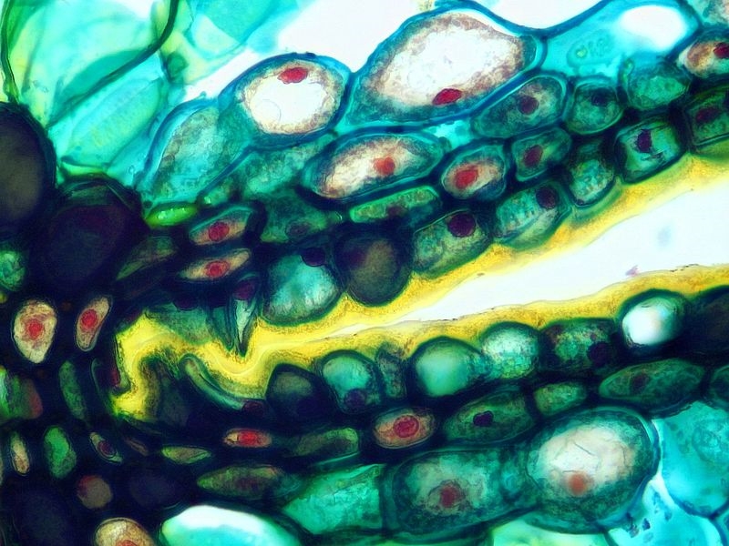

Bild 14a/b: Xylem und Phloem mit dem dazwischen liegenden Cambium, Vergrößerung 400x, Stapel aus 9 Bildern. 13b mit Maßstab
Bei einigen Zellen sind die Zellkerne sehr schön erhalten und rot angefärbt.

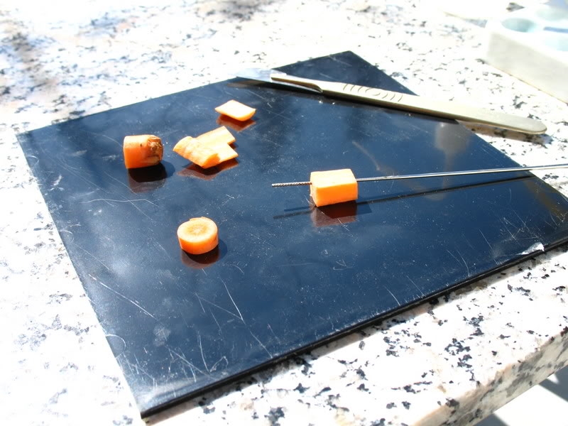

der Spross ist ja aus dem vergangenen Jahr und noch nicht sehr verholzt. Er ist nur in AFE fixiert und lies sich eingebettet in einer Möhre sehr gut schneiden.
Die Methode stammt von Eckhard: einfach ein senkrechtes Loch mit etwas geringerem Durchmesser als dem der Probe stechen (z.B. mit einem Holzspießchen) und dann die fixierte Probe einschieben. Passend bekannten und im Mikrotom einspannen, schon kann geschnitten werden.

Eventuell ist eine Frage in meinem Eingangsposting etwas unter gegangen, weswegen ich hier noch einmal Bild 9 zeigen möchte:
In den Zellen des Assimilationsparenchyms zeigen sich blaue Strukturen, die mir auch in anderen Eibennadelpräparaten aufgefallen sind. manchmal lässt sich ein feinkörniger Innenaufbau erkennen.
Um was könnte es sich da handeln? Haben die Assimilationszellen der Eibennadel eventuell nur einen, großen Chloroplasten oder handelt es sich hier eher um die kollabierte Zellvakuole, in der z.B. zelleigene Alkaloide angefärbt vorliegen. Wie eingangs schon geschrieben: die Schnitte sind ungebleicht und mit AFE fixiert (2 Tage Einwirkzeit).
Lieber Jörg,
nur eine Vermutung: ich denke, es sind möglicherweise die Diterpene (genauer: Taxane), die in der Vakuole abgelagert werden (Vakuole als "Müllbeutel" für Stoffwechselprodukte).
Für den Menschen ist dieser "Müll" sehr wertvoll, wird er doch als Arzneistoff in der Krebstherapie eingesetzt.

Liebe Mila,
danke für Deinen Hinweis! Taxane, das kann es natürlich sein! Ob es einen Grund dafür gibt, das die nur oder zumindest überwiegend in den ersten Zelllagen des Assimilationsparenchyms auftauchen?

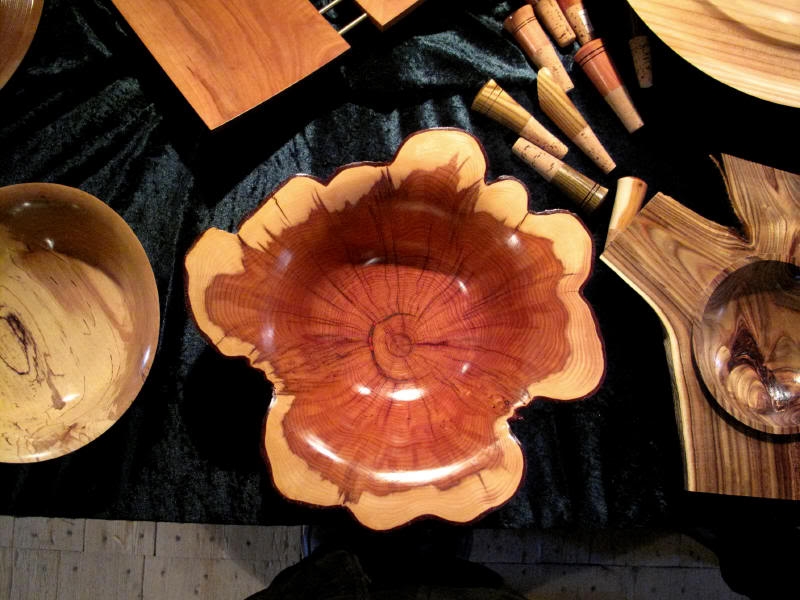

Wir hatten in Stuttgart vor Weihnachten einen "Nadelabend", wo wir wie die Weltmeister Nadeln geschnibbelt haben (bei uns heißt die Methode mit dem gebohrten Loch in der Möhre die Kauter-Methode und ist schon 30 Jahre alt - ich hab sie variiert durch den Einsatz der geliebten Zahnarzt-Sonden, mit denen der einem auf den Nerv geht. Vor vielen Jahren auf dem Flohmarkt ergattert.
Hatte ich im alten Forum mal beschrieben:
In Erfurt waren wir nach dem Besuch im Gartenbaumuseum auf einem Handwerkermarkt, wo auch Drechsler ihre Künste gezeigt haben. Da war eine Schale aus dem Stamm einer Eibe ausgestellt. Durchmesser ca 20 cm; mit der Rinde dran. So große Mohrrüben gibts dann doch nicht! ;)
