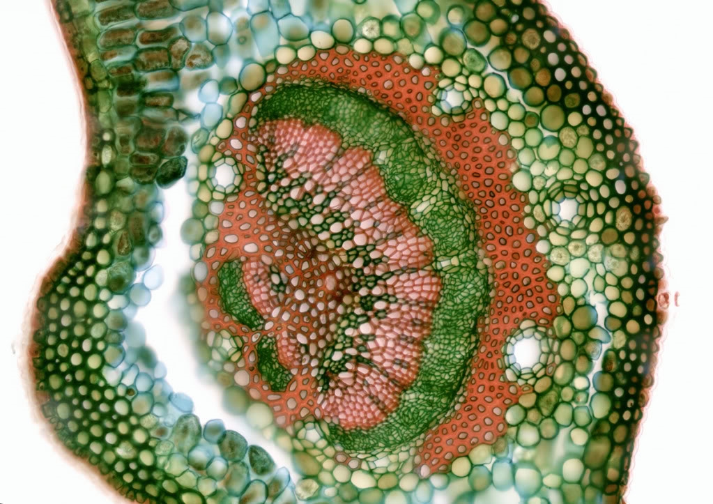

- Efeu (Hedera helix) Blatt im Querschnitt, fixiert in FAE und mit einer Rasierklinge in einem türkischen Rasierklingenhalter (als Rasiermesserersatz) geschnitten.
Färbung mittels Wackerfärbung.
Foto durch das Objektiv meines BA 310 (motic) mit der Tucsen Kamera
Stitch bzw. Stack
Wie findet ihr die Schnitte, Färbung bzw. Fotos ? Was ich verbessern ?
stitch
stack
Vielen Dank

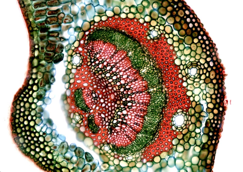

ich habe mir mal erlaubt, folgende Veränderungen mit gimp an Deinem Photo vorzunehmen:
  • die Helligkeit wurde um 10 Einheiten angehoben
  • der Kontrast wurde um 20 Einheiten angehoben, jeweils die Einheiten, die von gimp vorgegeben werden und
  • das Bild wurde mit den gimp-Standardeinstellungen für das Filter "Unscharf maskieren" bearbeitet
Durch den letzten Schritt hat sich die Brillanz des Bildes deutlich verbessert. An dem Farbabgleich habe ich keine Veränderungen vorgenommen.

Handelt es sich um ein offen bikollaterales Leitbündel ? Stimmt die Beschriftung ?

Das war zu viel des Guten, jetzt ist das Bild überschärft und der Kontrast total aufgesteilt. In der Mitte zwischen den beiden Varianten liegt die Wahrheit ...

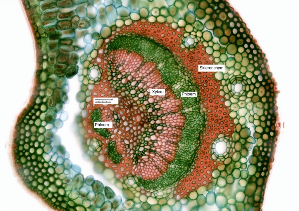

das ist ein interessanter Querschnitt und ich habe versucht, die Beschriftung zu vervollständigen:
Aus meiner Sicht liegen über dem Hauptleitbündel (Blattoberseite ist links) zwei Nebenleitbündel (NLb). In Blattstielen und Blattspreiten findet man oft Anordnungen, die sich mit den klassischen Leitbündelschemata des Sprosses nicht beschreiben lassen.
Bei den Nebenleitbündeln erkenne ich:
ph   : Phloem
xl    : Xylem
pxl  : Protoxylem
Die weiteren Beschriftungen:
PH   : Phloem (Hauptleitbündel)
Xl    : Xylem (dito)
PXl  : Protoxylem (dito)
PP   : Palisadenparenchym (Assimilationsparenchym) an der Blattoberseite
SP   : Schwammparenchym an der Blattunterseite
Skl  : Sklerenchym
Kol  : Kollenchym, ein nicht verholztes Festigungsgewebe
Cu   : Cuticula
Ep   : Epidermis
SK   : Sekretkanal
Es fehlt eigentlich nur noch ein Stoma im Bild, dann wären alle wichtigen Strukturen des Blattspreits auf einem Bild versammelt.
