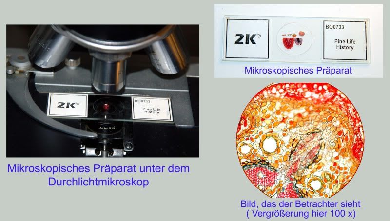

2) Durchlichtmikroskope (und das sind DIE Mikroskope, die üblicherweise gemeint sind, wenn einfach nur von einem einem „Mikroskop“ die Rede ist) dienen dazu, durch Objekte, die von unten beleuchtet werden, hindurch zu schauen. Zu diesem Zweck benötigt man Präparate auf einem Glasplättchen (Objektträger), im einfachsten Fall zum Beispiel Wasser mit Mikroorganismen wie z.B. Algen oder speziell angefertigte Schnittpräparate von z.B. Pflanzenteilen. Das setzt im Normalfall zunächst einmal die Herstellung eines geeigneten Präparates voraus, bei Pflanzen z.B. die Anfertigung eines nahezu durchsichtigen, hauchdünnen Schnittes, der dann auf den Objektträger gelegt und betrachtet werden kann.
Die zu mikroskopierenden Objekte werden dabei von unten „durchleuchtet“, daher müssen sie also sehr flach und transparent sein.
Diese Mikroskope sind nicht dafür vorgesehen, „auf etwas drauf“ zu schauen, also Oberflächen zu betrachten. So sind solche Mikroskop nicht geeignet, z.B. Münzen oder Insektenoberflächen zu betrachten.

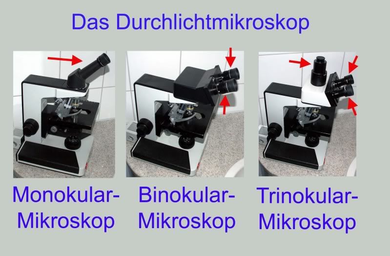

Durchlichtmikroskope sind auch auf keinen Fall „Stereomikroskope“, auch wenn sie über einen zweiäugigen Einblick verfügen und oft von leider völlig unqualifizierten Internethändlern fälschlicherweise so bezeichnet werden. Diese Mikroskope erzeugen niemals ein dreidimensionales Bild (also ein „Stereobild“). Es gibt sie in „einäugiger“ (monokularer) und „zweiäugiger“ (binokularer) Ausführung, sie werden also richtigerweise „Monokularmikroskop“ oder „Binokularmikroskop“ genannt, niemals aber „Stereomikroskop“!
Der zweiäugige Einblick dient nur dazu, das Mikroskopieren „entspannter“ zu gestalten.
Ist das Mikroskop noch einen dritten Ausgang für Fotozwecke ausgestattet, spricht man von einem „Trinokularmikroskop“.
