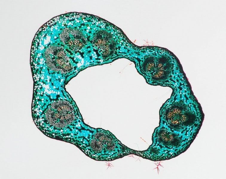

Teil 1 – Spross, Querschnitt, 30 µm
Bild 01  Schnittstelle, Ahornblättrige Platane (Platanus × hispanica)
Bild 02  Übersicht,  Ahornblättrige Platane (Platanus × hispanica)
Die  Übersichtsaufnahme wurde  mit ,,MagniFlash" erstellt.

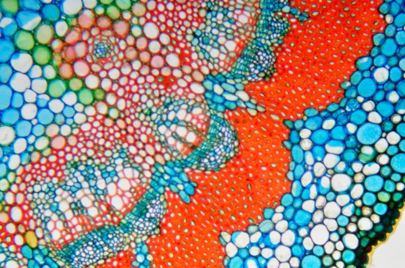

Bild 03  Vergrößerung aus der Übersicht  mit Beschriftung,  Ahornblättrige Platane (Platanus × hispanica)
E = Epidermis
K = Kork
RP = Rindenparenchym
SK = Sklerenchym
HS = Holzstrahl
H = Holz
T = Tracheen
MA = Markstrahl

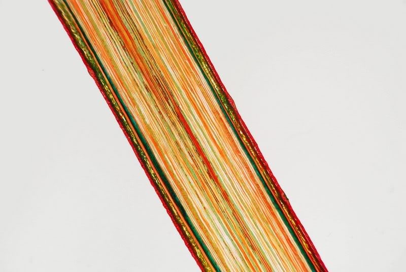

Bild 07  Übersicht, Ahornblättrige Platane (Platanus × hispanica)
