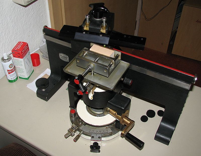

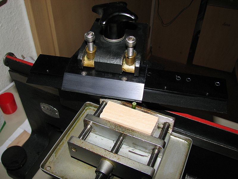

Bild 1: Das Mikrotom mit dem KP-Einmalklingenhalter und dem eingespannten Bambushalm
Bild 2: Etwas näher am Ort des Geschehens
Der Klingenhalter gerät beim Schneiden des frischen Bambushalms etwas ins Schwinge, was sich durch eine langsamere Schlittenführung etwas eindämmen lässt.

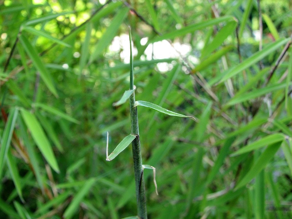

Bild 3a/b/c: Impressionen vom Gartenbambus

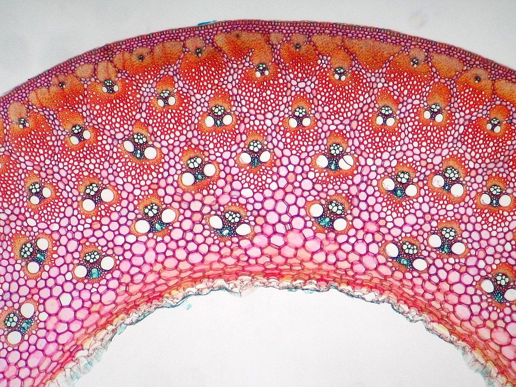

Nun die Querschnitte:

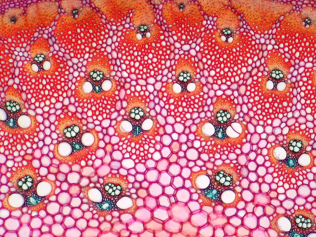

Bild 4: Übersicht, Vergrößerung 50x, Stapel aus 6 Bildern
Der Halm hatte einen Durchmesser von etwa 4 mm, die Wandstärke beträgt ziemlich genau einen Millimeter. Am Innenrand erkennt man einen leichten Marksaum und die Verteilung der Leitbündel ist typisch für die Einkeimblättrigen Pflanzen (Monokotyledonen).

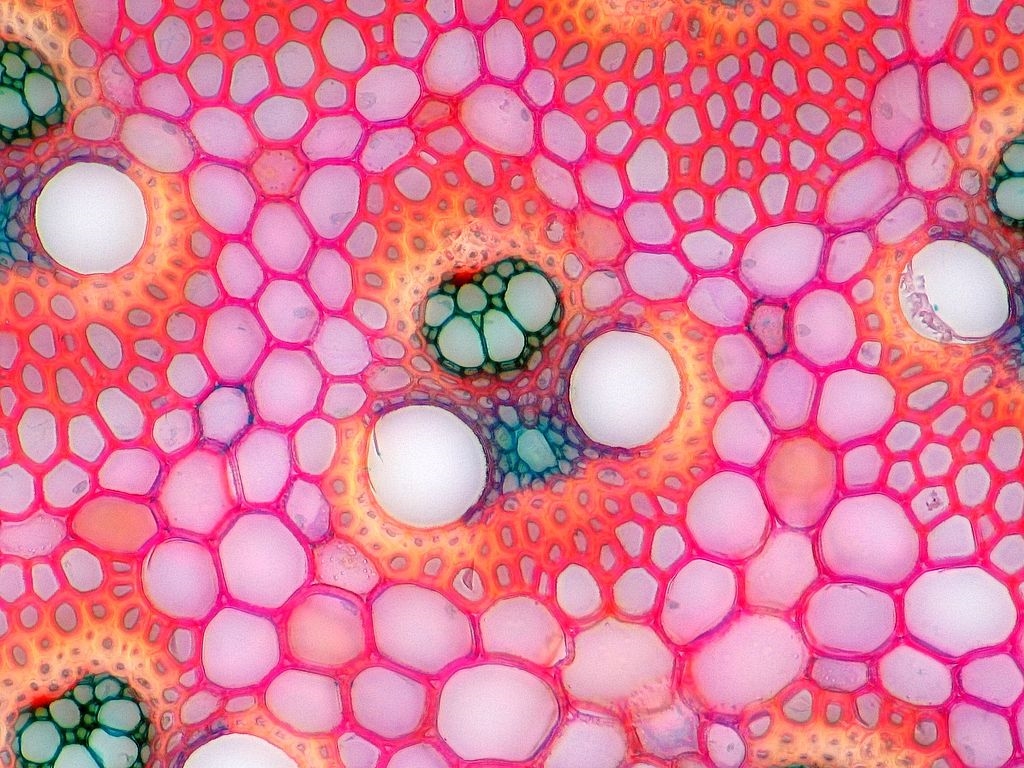

Bild 5: Etwas näher heran, Vergrößerung 100x, Stapel aus 11 Bildern.
An der Rotfärbung kann man schön erkennen, dass die einzelnen Leitbündel mit ihren Sklerenchymkappen in einem ebenfalls lignifizierten Mark liegen. Dies ist der Grund für die große Härte und Stabilität der Bambushalme.

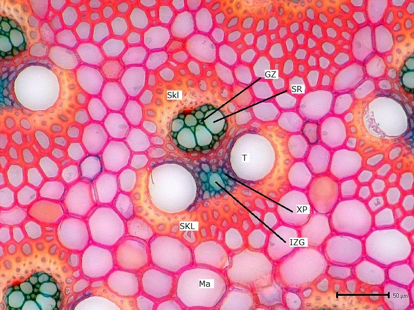

Bild 6a/b: Ein Leitbündel, Bild 6b mit Beschriftung, Vergrößerung 200x, Stapel aus 8 Bildern
Ma   : Mark
SKL : Sklerenchymkappen
SR   : Siebröhre im Phloem
GZ   : Geleitzelle im Phloem
T     : Trachee
IZG : Interzellulargang
XP   : Xylemparenchym
Die Tracheen haben einen Durchmesser von rund 45 µm, die Siebelemente von etwa 21 µm und die Geleitzellen von nur 5 µm.

gratuliere zum Mikrotom. Ich vermute, es handelt sich um ein "Reichert-Jung Schlittenmikrotom Hn 40". Was Dir jetzt noch fehlt ist ein passender Probenhalter für kleinere Pflanzenteile.
Hans-Jürgen
Lieber Hans-Jürgen,
ja, Du hast recht, es ist ein HN40 in "Sonderlackierung".  ;D
Die hat der Vor-Vorbesitzer angebracht, da kann der Päule nix für.  ;)
Zu dem Mikrotom, das ich erst mal provisorisch durch den Einsatz rauer Mengen Ballistol wieder gängig gemacht habe, gehören noch zwei schöne, lange C-Messer, die zur Zeit bei Rudolf Krönung in besten Händen zum Schleifen sind.
Den Bambus (und die Möhre) habe ich erst mal freistehend geklemmt. Beim Bambus wegen seiner hohen Festigkeit unproblematisch, mit der Möhre gab es, wie oben beschrieben, Probleme.
Gemäß eines Tipps von Rolf-Dieter Müller werde ich das im Bild sichtbare Holzklötzchen mit verschiedenen Bohrungen versehen - als Aufnahme für unterschiedlich dicke Sprossstücke.
Dann werde ich mir noch ein Klötzchen mit einer dickeren Bohrung anfertigen, in die passende Möhren- oder Holundermarkstücke mit umschlossenen Proben eingesetzt werden können.
Für weitere Ideen bin ich natürlich immer offen.
Hallo Joerg
Spitze, dann hast Du Dein Mikrotom jetzt also auch ins Leben zurueck geholt, Gratulation dazu :-)
Schnitt und Faerbung gefallen mir auch sehr gut! Was mich wundert ist, Du gehst mit den zu schneidenden Material auf einer Seite direkt ans Metall ==> gibt das keine Oberflaechenschaeden ...
Am Schraubstock spannt man ja in solchen Faellen in Schutzbacken, oder hast Du nur ueber dem eingespannten Bereich geschnitten? Meinen Tests nach ist der "optimale" Bereich ueber der Einspannoberkante ja gering und es gibt 5 bis max. 10 Schnitte. Optimal aus Sicht der Vibrationen, der Verformung, ...
Liebe Gruesse :-)
Lieber Gerhard,
wie gesagt, ich wollte nur eben mal schauen, ob das Gespann überhaupt tut. Selbst das Ölbad habe ich erst vorgenommen, als die Schnitte für eine Stunde im AFE lagen.  ;D
Du hast natürlich recht, selbst beim Bambus führt die Klemmung ohne Futter zu Schäden an der Epidermis. Ich gestehe, ich habe bisher recht verschwenderisch gearbeitet: genutzt habe ich von einem 12 - 15 mm Stück immer nur 2 - 3 mm für eine kleine Anzahl Schnitte, die ich oberhalb der Klemmung genommen habe.
Da ist die Zerstörung der Probe an der Klemmstelle nicht das eigentliche Problem, sondern eher die Ausweichbewegungen des Materials durch den Klemmdruck auch während des Schneidens.
Eine schonendere Klemmung hat da auf alle Fälle Vorteile.
Ja Jörg, das mit dem Ausweichen ...
Darum meine ich ja, der "optimal" schneidbare Bereich ist sehr gering ...
Aber es ist toll, dass das Mikrotom wieder funktioniert!
Gedanklich spiele ich mich auch schon seit vor Bulgarien mit Holzklötzchen :-)) Die Bohrungen gehören angeschnitten, der Halbkreis muss stehen bleiben und auf der anderen Seite braucht man offene Dreiecke. Diese Kombination müsste eigentlich das Optimum sein. Und natürlich Buche :-))

Lieber Gerhard,
ZitatFür alle die mich jetzt für vollkommen abgehoben halten, ihr seit in guter Gesellschaft und nicht alleine ...
Du bist nicht alleine: ich habe mir das in Alu machen lassen. Quillt garantiert nicht im Kontakt mit Wasser! ;)

Lieber Gerhard,
ich meinte nicht das Ausweichen vor dem Messer, dem man durch Umschließung, Anstell- und Schneidewinkel, Geschwindigkeit sowie einen möglichst knappen Schnitt über der Probenhalterung vorbeugen kann.
Wenn die Probe zu sehr gequetscht ist, weicht sie nach meiner Erfahrung auch schleichend in Z-Richtung aus - was auch vorkommen kann, wenn die Befeuchtung mit z.B. Ethanol zu einer Quellung oder Schrumpfung führt.
Auf dem Schlittenmikrotom habe ich damit noch keine Erfahrung, aber ich kenne das vom Schneiden auf dem Handzylindermikrotom.
