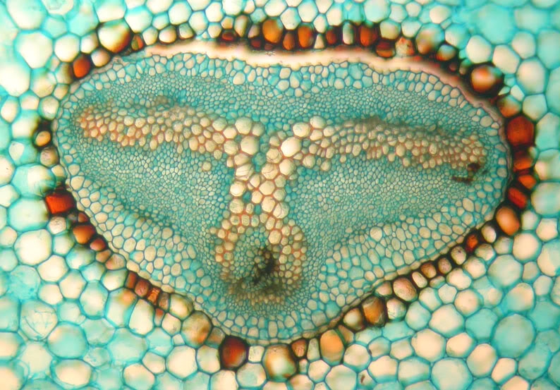

Danke für die Kommentare zur entsprechenden Fluoreszenz-Aufnahme!
Hier die zugehörigen Durchlicht-Hellfeld-Fotos.
Leider habe ich zu spät bemerkt, dass ich durch mein Messokular geknipst habe.
Das nächste mal mache ich es besser :D

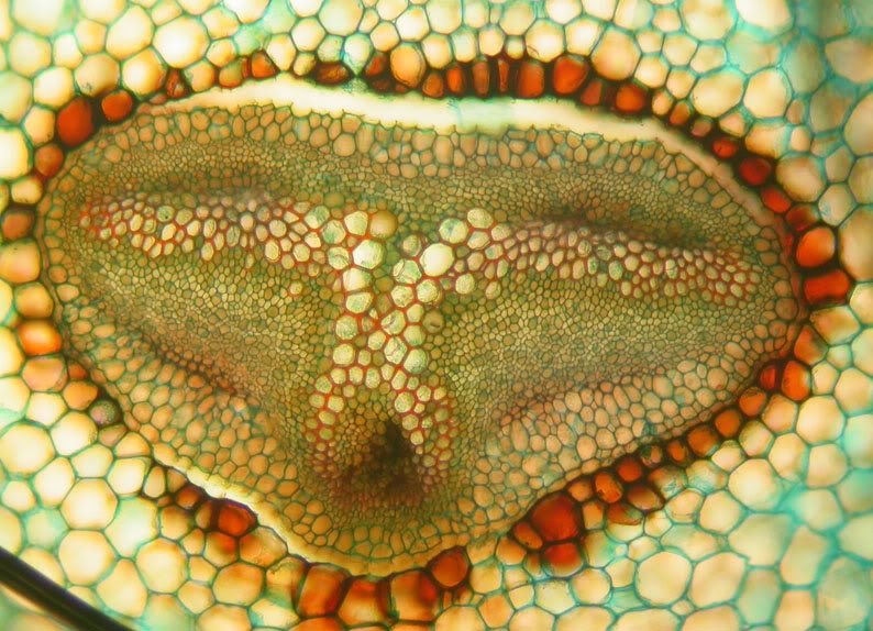

Hier noch etwas aus dem Randbereich:
Und hier habe ich aus Versehen noch den Sperrfilter vergessen heraus zu nehmen, aber ich finde es auch ganz hübsch:
Viel Spaß damit.
       Harald
P.S.: Die Färbung habe ich mit den einzelnen Farben gemacht, also nich simultan. Simultan werde ich demnächst aber auch einmal
       ausprobieren.
Harald
Lieber Harald,
danke für den "Nachschlag"!
In Deinem ersten Bild kann -dicht von Innen an der Endodermis anliegend - kleine Phloemnester erkennen, die anders als das sie umgebene Xylem-Gewebe dunkel angefärbt sind (je nach Variante der Färbung Blau oder Grün).

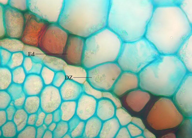

In den anderen Bildern ist das Velamen gut zu erkennen. Besonders interessant ist die äußerste Zellschicht. Die Zellen sind abgestorben und bilden quasi Kapillaren, um das Wasser aufzunehmen.
Dr. Jekyll
Lieber Jörg,
danke für die Info zu meinem Foto.
                           Harald
Harald
Hallo und lieber Jörg,
das Velamen radikum ist eine mehr- bis vielschichtige Epidermis, die aus abgestorbenen Zellen besteht, Funktion, wie Du, Jörg angemerkt hast. Darunter die erste braune Schicht ist die Exodermis, die lebende Durchlasszellen enthält durch die die Ionen kontrolliert in den Symplasten aufgenommen werden; ist also im Prinzip so aufgebaut, wie eine Endodermis.
