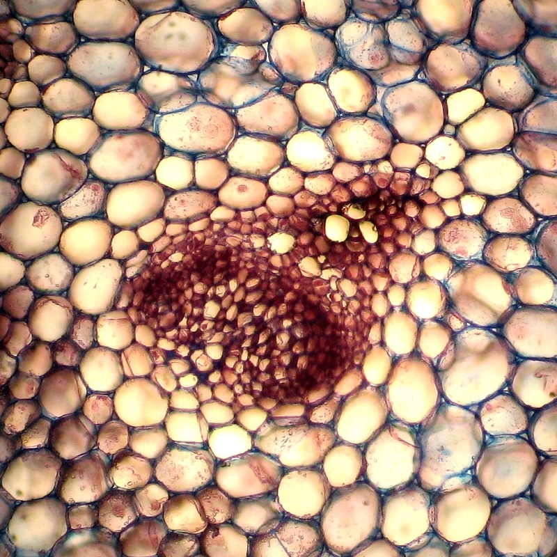

Bild 1: Einzelnes Leitbündel im Überblick (200x)
Die Färbung ist hier eher stumpf geworden. Liegt das am unzureichenden Ausspülen der Fixierlösung (3 Spülungen mit destilliertem Wasser für jeweils 3 Minuten)? Oder hätte ich vielleicht etwas differenzieren müssen? Das war bei meinen frischen Präparaten bisher nicht nötig.

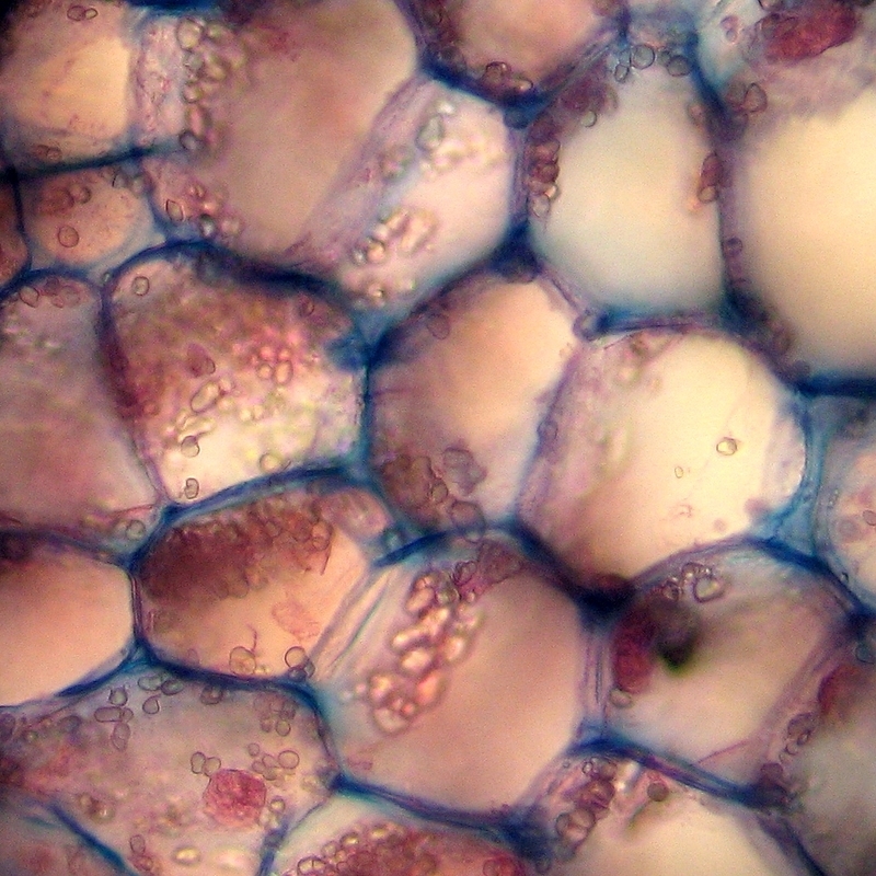

Bild 2: Seltsame Plasten in den Zellen - diese kommen nur in der Nähe der Leitbündel vor (200x)
Nur in den Zellen rund um die Leitbündel finden sich viele Plasten, die ich nicht zuordnen kann. Es handelt sich nicht um Stärkekörner - die Strukturen sind nicht optisch aktiv. Je näher die Schnitte an den Samenanlagen liegen, desto häufiger sind solche Zellen. Was könnte das sein?

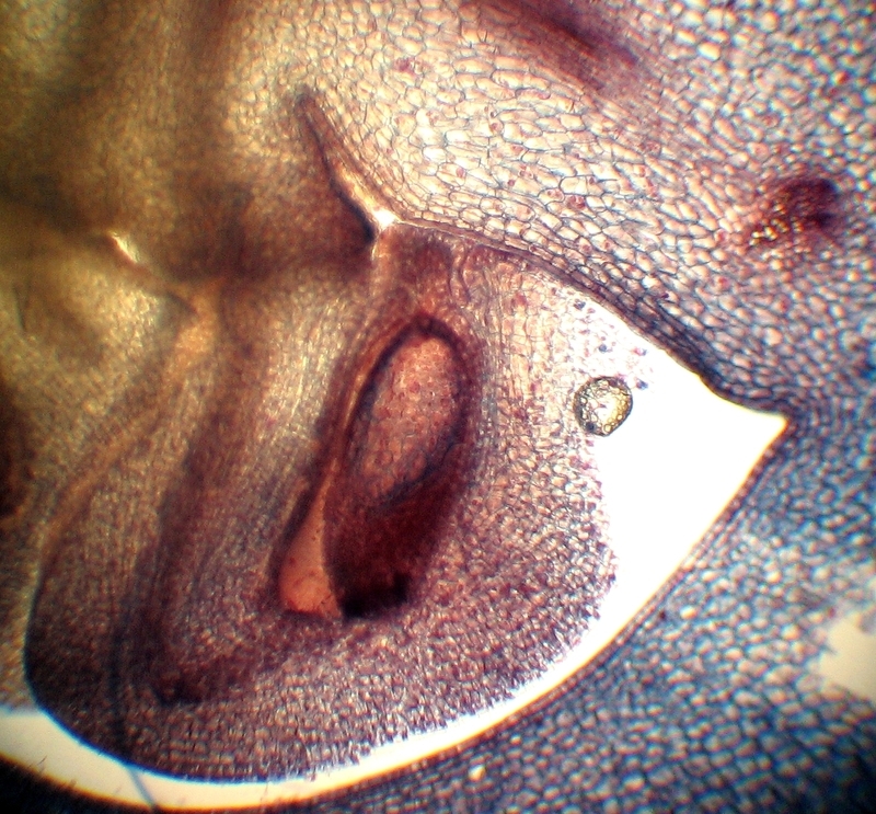

Bild 3: Samenanlage (40x)
Zwischen den Samenanlagen und der Hülle des Fruchtknotens befinden sich Hohlräume, die das Schneiden sehr erschweren. Bei mir schleichen sich da unweigerlich Sprünge in der Schnittdicke ein und man sieht auch, dass einige Teile verrutscht und angeschnitten sind.
Vielleicht hat hier jemand einen Tipp für mich, wie man solche Strukturen freihand mit besserem Ergebnis schneiden kann. Oder heißt es einfach nur üben, üben und noch mal üben?

versuch doch mal so zu schneiden,
dass die Klinge nicht paralell zum Hohlraum liegt, sondern
so, dass sie senkrecht dazu steht.
Dardurch rutschst du nicht so schnell ab (im Hohlraum) und must nicht nochmal ansetzen.

Frage 1: In Bild 3 sieht man unten links einen blauen "Farbfaden". Mit solchen Erscheinungen habe ich auch oft zu kämpfen. Wo kommt sowas her und was kann man dagegen tun? Ich hab´ schon intensiveres Wässern versucht, aber ohne Erfolg.

das ist m. E. schlichtweg ein mitgefärbter Fussel, damit kämpfen alle, die nicht im Reinraum arbeiten  ;D
Man kann sie mit List und Tücke und einer feinen Borste manchmal entfernen

Handschnitte in Material, das nicht in sich zusammen hängt sind immer kritisch. Die Krone der Übungen ist da ein Schnitt durch eine Korbblüte: da erhältst Du nur Blütensalat!
Deine Färbung wundert mich etwas: das Rot wirkt braun. Hast Du nach der Fixierung gut ausgewaschen?
Das erste Foto ist schön knackig scharf!

Beim Schnibbeln habe ich die Probe gestern in alle Richtungen gedreht. Erschwerend kommt hinzu, dass die Samenanlagen härter sind, als das umgebende Gewebe. Da bleibt nur Üben und vielleicht mal ein anständiges Messer. Zur Zeit schneide ich mit Rasierklingen.

Wie lange sollte man denn üblicherweise wässern? Ich hatte die Probe wie oben geschrieben für 3 mal 3 Minuten im destillierten Wasser. Die Schnitte lagen dabei in einem Uhrgläschen mit ca. 0,5 ml Wasser, das ich jedes Mal gewechselt habe (also nicht nur ein Bad in 3 Tropfen auf dem Objektträger).
Da kaum Blautöne durchkommen, habe ich an Differenzieren gedacht - was meinst Du?

Der blaue Faden ist diesmal kein Staub. Er liegt auf dem Deckglas - es ist ein Rand von eingetrockneter Etzold-Lösung, der sich dahin verlaufen hat, weil ich geschlunzt habe.  ;D
Da der Schnitt sowieso 'daneben' ist, habe ich ihn nicht mehr neu eingedeckt. Man verzeihe mir das an der Stelle unsaubere Arbeiten - es war schon recht früh am Sonntag Morgen.

Hat jemand eine Idee zu den Plasten aus Bild 2?

ZitatHat jemand eine Idee zu den Plasten aus Bild 2?
ehrlich gesagt habe ich keine Idee. Ich hätte immer gesagt, das sind Amyloplasten, aber nachdem Du das kategorisch ausschließt, weiß ich nicht weiter. Es kommt eigentlich sonst in der Größe nichts in Frage!?
Herzliche grüße
Guten Abend Detlef,
Amyloplasten waren auch meine erste Idee. Ich habe leider keine Lugolsche Lösung, um einen entsprechenden Nachweis führen zu können.
Da aber alle bisher von mir beobachteten Stärkekörner in Pflanzenzellen (z.B. bei Kartoffel, Banane und Mango) im polarisierten Licht aufgeleuchtet haben, habe ich das erst mal ausgeschlossen.
Vielleicht war ich da zu voreilig - gibt es ggf. auch Amyloplasten, in denen die Stärke nicht optisch aktiv ist?
Lieber Jörg,
nein, eigentlich nicht. Kann es an der Vorbehandlung liegen?

Hallo zusammen!
Die nächsten Blüten unserer Amaryllis sind soweit verblüht, dass ich morgen mal versuchen kann, ein Frischpräparat zu schneiden und zu untersuchen.
Es bleibt mir nur der 'optische' Nachweis, wie gesagt: keine Lugolsche Lösung. Vielleicht fällt aber einer Mitleserin oder einem Mitleser auch ein solcher Fruchtknoten in die Hände und sie oder er hat Lust, sich an dem Experiment zu beteiligen?
Die Amaryllis - eigentlich Ritterstern (Hippeastrum) stammt aus Südamerika. Daher ist es bei uns eher zufällig Winter, wenn sie blüht. Ich vermute eine eventuelle Stärkeeinlagerung daher mehr im Zusammenhang mit der sicher sehr energieaufwändigen Samenbildung. Was meint Ihr?
