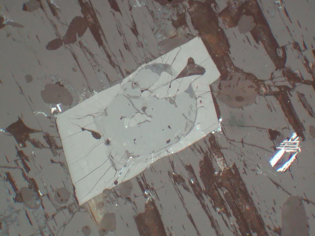

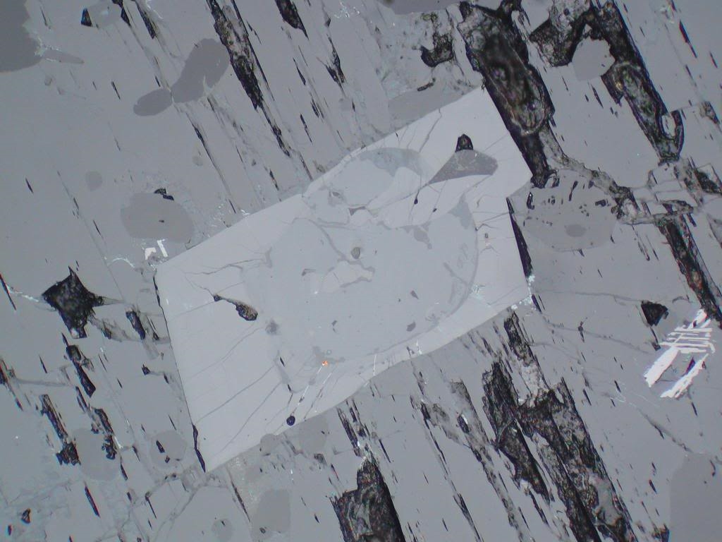

da in einem anderen Thread viel über Immersionskontrast in Zusammenhang mit Reflexminderung im Strahlengang geschrieben wurde (https://www.mikroskopie-forum.de/index.php?topic=9803.0, möchte ich hier einmal ein Beispiel für die eigentliche Anwendung dieser Spezialobjektive zeigen. Sie dienen eigentlich der Kontrastierung vor allem niedrig reflektierender und transparenter Proben im Auflicht und werden daher auch besonders in der Kohlepetrographie benutzt. Sie setzen ein Polarisationsmikroskop voraus, normale polarisationsoptische Untersuchungen sind jedoch mit diesem Objektiv nicht möglich.
Diese Probe zeigt einen Zirkon-Kristall in einem Rapakivi-Granit aus Finnland, der in einem Biotit-Kristall eingeschlossen ist. Zirkone bauen bei ihrem Wachstum zonar wechselnde Mengen von Uran, Thorium und Seltene-Erd-Elementen ein und sind daher wichtige Träger der Radioaktivität in den Gesteinen. Diese strahlenden Isotope zerstören nach und nach das Kristallgitter, was mit Volumenzunahme und Verringerung des Reflexionsvermögens einhergeht - der Kristall begeht sozusagen Suizid. In diesem Zirkon erkennt man einen abgerundeten stärker radioaktiven Kern, der von einem idiomorphen (d.h. eigengestaltigen, von geraden Flächen begrenzten) Rand überwachsen wird. In diesem erkennt man radiale Sprengungsrisse die auf die Volumenzunahme des Kerns zurückzuführen sind. Übrigens nutzt man den Zirkon wegen seiner Radioaktivität häufig zur radiometrischen absoluten Altersbestimmung von Gesteinen.
Der Vergleich mit dem normalen Objektiv und dem Ölobjektiv offenbart die Leistung des Immersionskontrasts. Die Bilder sind nicht bearbeitet.
Orthoplan-Pol, Auflicht, Objektiv NPL Fluotar 20x/0.45 P
Orthoplan-Pol, Auflicht, Objektiv Öl 20x/0.40 P
Orthoplan-Pol, Auflicht, Objektiv NPL Öl 20x/0.40 Immersionskontrast

Super Olaf, vielen Dank für den Vergleich, sehr anschaulich! Für den Zirkon fehlt noch eine Kathodolumineszenz-Aufnahme....
Die typische Risse um Allanit herum habe die gleiche Ursache, oder?
(Mit dem Klasse Immersionskontrast kannst Du mir ja das flaue Fluotar verkaufen, oder?  :D)

;D netter Versuch, aber Du weißt ja bestens, daß man um Trockenobjektive nicht herum kommt, da sie für die Beobachtung mancher Eigenschaften notwendig sind.
Ja, Allanit ist auch radioaktiv und verursacht radiale Sprengungsrisse.
Gruß, Olaf

kann es sein, daß die ersten beiden Bilder vertauscht sind? Dein "Ölbild" ist flauer als das "Trockenbild".
Hallo Wolfgang,
nein, die Bilder sind nicht vertauscht, aber mit dem flauen Erscheinungsbild hast Du natürlich recht. Vielleicht hätte ich die Leuchtfeldblende weiter zuziehen sollen, um störende Reflektionen auszuschalten. Ich wollte aber alle drei Bilder unter gleichen Beleuchtungsbedingungen aufnehmen.
Beim Ölobjektiv sieht man aber schon einen gewaltigen Unterschied zum Trockenobjektiv: die Innenreflexe werden viel deutlicher und auch der Kontrast zwischen den Zonen im Zirkon wird erheblich angehoben. Der Immersionskontrast toppt das dann noch, aber es muß iimmer wieder betont werden, daß mit diesem schönen Objektiv keine Auflicht-Pol-Untersuchungen mehr möglich sind, es also für erzmikroskopische Untersuchungen nur bedingt geeignet ist. Fazit: Man braucht alle drei ;D!
