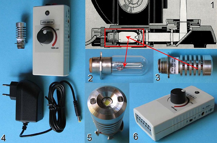

Die LED Mikroskopbeleuchtung (Abb. 4) ersetzt die Niedervolt Einbauleuchte (6V / 15 Watt) im Fuß (Abb. 1) folgender ZEISS-West Mikroskope:
- Standard GFL & WL
- Standard RA Junior
- Standard 14-18
- Standard Universal & Photomikroskop
Sowohl der Lampentyp 380018-1740 (Bajonett-Fassung), als auch der ältere in Zeiss Winkel Mikroskopen eingesetzte Lampentyp 380018-1730 (Schraub-Fassung) können ersetzt werden. Für Auflichteinrichtungen ist diese LED Beleuchtung ebenso verwendbar.
Adaptationen an Zeiss Jena, Zeiss Opton und ältere Leitz Mikroskope sind möglich.
Einsatz an anderen Mikroskopen / Binokularen auf Anfrage.
Die Lichtführung nach den Köhlerschen Regeln für alle mit diesen Mikroskopen gängigen Durchlichtuntersuchungen wie Hellfeld, Dunkelfeld, Phasenkontrast, Differentieller Interferenzkontrast (DIC) und Polarisation bleibt absolut unverändert erhalten. Die LEDs werden einzeln auf einem Teststand vorzentriert, wodurch ein absolut homogen und gleichmäßig ausgeleuchtetes Leuchtfeld erzielt wird. Die Größe der Emissionsfläche der verwendeten Ein-Chip Hochleistungs LED (Abb. 5) sowie deren absolut gleichmäßige Emission gewährleisten auch bei großen Gesichtsfeldern eine absolut homogene Ausleuchtung. Bei Objektiven mit höchster numerischer Apertur (z.B. PlanApo 63, nA 1.4) bleibt die volle Auflösung erhalten. Der Wechsel ist einfach und schnell durchzuführen: er entspricht dem normalen Wechsel einer durchgebrannten Niedervoltleuchte (Abb. 2 & 3). Die enorme Helligkeit (100 Lumen/Watt) ist mit einer 100 Watt Halogenbeleuchtung vergleichbar und lässt auch für Dunkelfeld und andere extrem lichtintensive Anwendungen genügend Reserven. Das nur 123 x 61 x 34 mm große und ca. 200 g leichte Steuergerät (Abb. 6) kann für den mobilen Feldeinsatz aus einer Kfz Bord-Steckdose oder aus anderen Gleichspannungsquellen (Akkus) betrieben werden.

- Das äußere „Erscheinungsbild“ des Mikroskops bleibt absolut unverändert. Die Umstellung auf LED Beleuchtung wird lediglich durch die Verwendung des LED Steuergeräts an Stelle des alten Transformators „äußerlich“ sichtbar.
