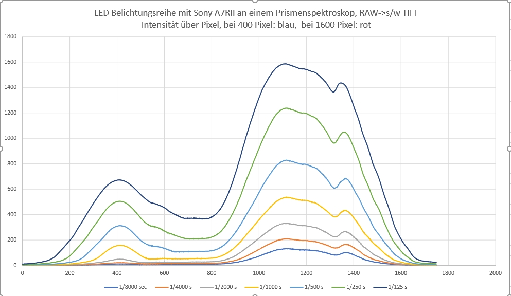

Zitat von: Masterdark in Dezember 27, 2020, 15:16:40 NACHMITTAGS
Allerdings zeigt sich schon ab Intensitätswerten von etwa 50 ein deutlich sichtbares, nicht lineares Verhalten. Ist man nicht nur an einzelnen "Peaks" im Spektrum,
sondern am Intensitätsverlauf über einen gewissen Wellenlängenbereich interessiert, reduziert sich der nutzbare Wertebereich für die Y-Achse (Intensität)
auf < 50.
Hallo Dirk,
mit einer Belichtungsreihe habe ich untersucht, ob der Fehler vielleicht typisch für einen RGB-Farbsensor ist, konnte diese Vermutung aber nicht bestätigen.
(Bei einem Prismenspektroskop ist der blaue Bereich sehr auseinandergezogen. Deshalb scheint der Blau-Anteil geringer als der Rot-Anteil zu sein.)

#190
Hallo Rolf,
wenn man z.B. die Kurve mit 1/1000 s Belichtung (gelb) linear bis zum Maximum der Kurve mit 1/125 s (dunkelblau) skaliert, sieht man dass sich der Sensor nicht linear verhält (rote Kurve). Das ist aber eigentlich nichts neues (nur nicht so ausgeprägt) in der allgemeinen Fotografie: Wenn ich ein farbiges Objekt mit stark unterschiedlichen Belichtungswerten fotografiere ändert sich die Farbbalance bei den meisten Kameras etwas. Und selbst eine Graukarte, mit der man ja eigentlich alle Farbkanäle gleichmäßig und gleichartig belichtet, zeigt bei genauer Betrachtung eine Farbverschiebung bei stark abweichender Belichtung. Es geht hier übrigens nicht um Sättigung des Sensors sondern dessen nichtlineares Verhalten.
Hubert
mhaardt
Ein Sensor ist sehr linear, aber die Helligkeit ist in Bildern typischerweise gammakodiert oder ähnlich, wie BT.709.  Wenn man nun ein billiges Standard-Kameramodul mit UVC benutzt und sich nicht die Mühe macht, statt z.B. YUY2 die Rohdaten zu übertragen, dann kommt so etwas dabei heraus.  Wenn das TIFF die linearen Rohdaten enthielte, dann wäre jede Kurve doppelt so hoch wie die Kurve davor.
