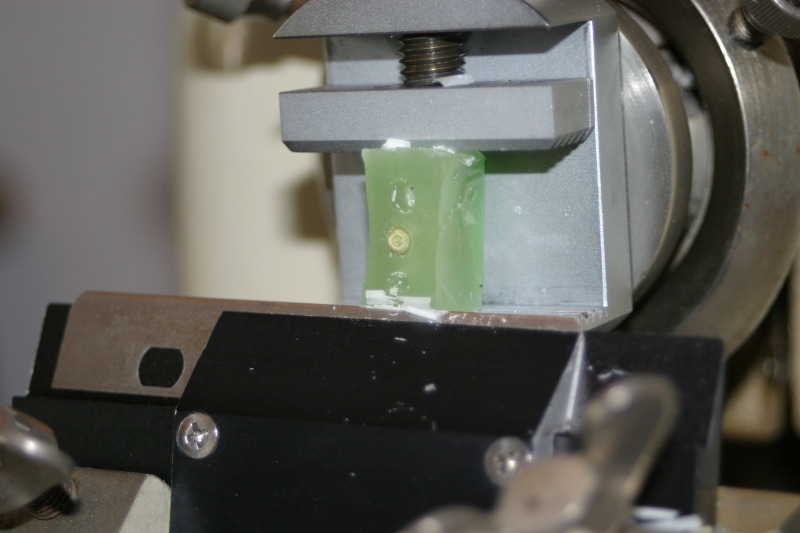

Hier nun die ersten Schnitte eines Feigenblattstiels der echten Feige (Ficus carica)
Arbeitsweise:
a)   Blattstiel abtrennen und ca. 1-2 Minuten warten, bis keine milchige Flüssigkeit mehr aus den Schnittflächen austritt.
b)   Blattstiel mit Sekundenkleber (ich verwende Schmuckkleber) senkrecht in eine aus Aluminiumfolie gefertigte Form kleben.
c)   Die Form mit Kerzenwachs ausgießen (ich habe einfach das flüssige Wachs einer brennende Kerze in die Form tropfen lassen).
d)   Die Form für 2 Minuten ins Gefrierfach legen, danach lässt sich die Form leichter lösen.
Eingespannte Probe (leider hatte ich nur eine grüne Kerze)
Ficus carica, Blatt-Stiel-Querschnitt, ungefärbt, Schnittstärke 40µm, Leitz Ortholux I, Objektiv 3,5x
Ficus carica, Blatt-Stiel-Querschnitt, ungefärbt, Schnittstärke 40µm, Leitz Ortholux I, Objektiv 10x

habe ich das richtig verstanden, Du hast den Stängel mit Wachs nur umschlossen und dann mit dem Rotationsmikrotom, das heißt mit quer gestelltem Messer geschnitten?
Jedenfalls ist der Schnitt sehr gut geworden.

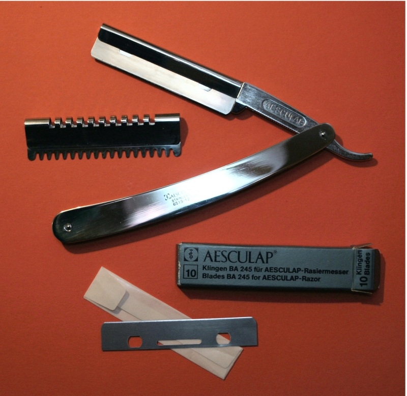

Da die Bilder des Vertreibers nicht gerade hilfreich sind, habe ich mein eigenes Bild vom Rasiermesser und den Klingen eingefügt.
Es handelt sich bei der angebotenen Ware um Bundeswehrbestände. Alles ist in BW-Kunststoffbeuteln eingeschweißt und mit BW-Nr. versehen.

Hallo Rolf-Dieter,
ja, der Stängel ist nur von Wachs umschlossen. Beim Schneiden rollte sich das Wachs förmlich auf und ich musste aufpassen, dass die Schnitte nicht in den "unendlichen Tiefen" des Mikrotoms verloren gingen.

ich habe den Tipp von Winfried schon vor ein paar Tagen erhalten und mir 50 Klingen "Aesculap" für ca. 12. € bestellt und mittlerweile mit einem SHK-Halter neuester Bauart getest. Die Klingen sind viel dünner als die Leika-Klingen und etwas kürzer (68 mm), aber seeeehr scharf. Und sie werden von o.g. Halter perfekt geklemmt. Bei sehr harten Objekten könnte es Probleme geben, ansonsten bin ich begeistert!

ich habe mir eine meiner Packungen mit der Aufschrift Aesculap-Werke AG 7200 Tuttlingen und eingeschweißt in Plastik mit einem Päpper "Bund", vorgenommen und dann gegoogled. Es muss sich tatsächlich um Reste aus Beständen des Bundes gehandelt haben. Schade! Der Hersteller Aesculap-Werke AG existiert tatsächlich noch, allerdings als Tochter von Braun-Melsungen mit einer völlig anderen Ausrichtung.
