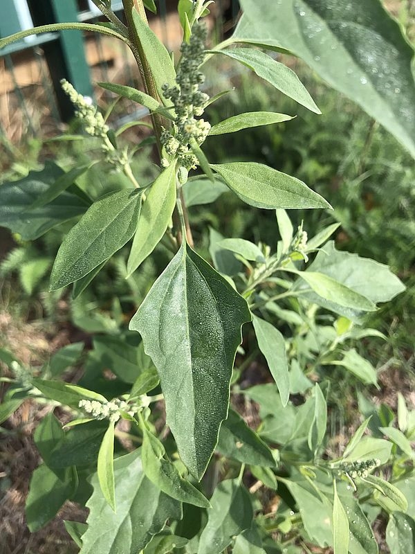

Bild 1: Der Weiße Gänsefuß auf einem schmalen Ruderalstreifen zwischen einem Zaun und einem Weg. Ein typischer Standort.

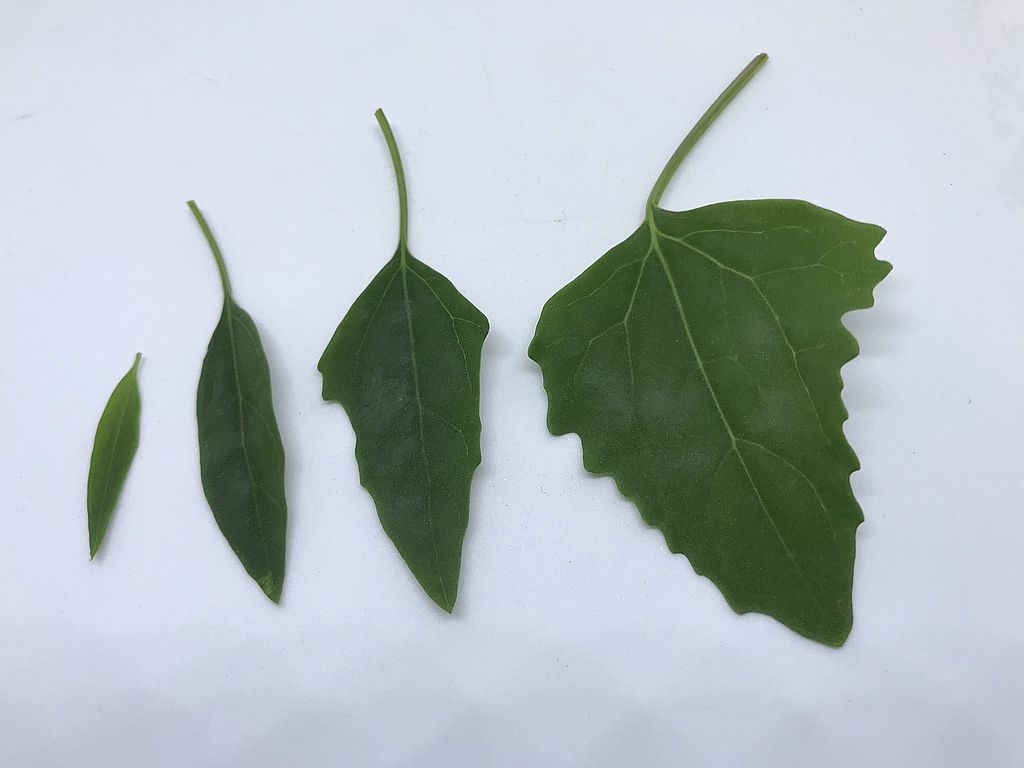

Bild 4: Die Blattform von Chenopodium album ist sehr variabel
Von links nach rechts: ein Blatt aus dem Blütenstand, eines knapp unterhalb des Blütenstandes, ein kleines und ein voll ausgebildetes Laubblatt.
Die wechselständigen Laubblätter sind 1 bis 2,5 cm lang gestielt. Die unterseits bemehlte, oberseits meist kahle Blattspreite mit einer Länge von 2 bis 6 (bis 10) cm und einer Breite bis 5 cm ist sehr vielgestaltig: meist rhombisch-eiförmig bis breit lanzettlich, manchmal schwach dreilappig, länger als breit, mit keilförmiger Basis. Der Blattrand ist meist unregelmäßig bogig gezähnt, schwach gesägt oder auch ganzrandig. Die oberen Blätter sind lanzettlich und meist ganzrandig. Der bemehlte Eindruck entsteht durch dicht sitzende Blasenhaare, die der Ausscheidung nicht benötigter oder für die Pflanze schädlicher Salze dienen.

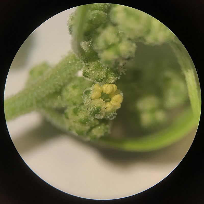

Bild 7: Ein Blick auf den Blütenstand des Weißen Gänsefußes
Bild 8: Auch die Details der Blüten sind nur unter der Lupe zu erkennen. Auch hier wieder die beschriebenen Blasenhaare

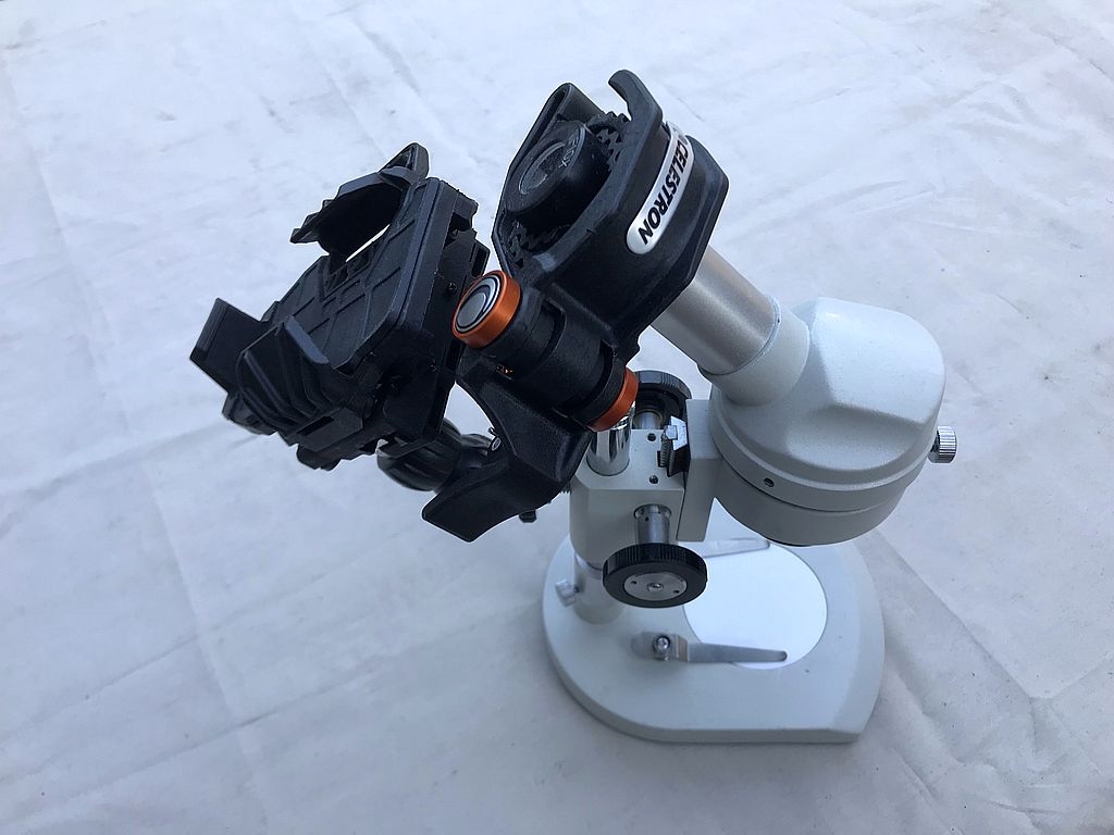

Bild 6 und 8 sind mit dem NexYZ von Celestron und dem Mobiltelefon an einer kleinen Präparationslupe entstanden.

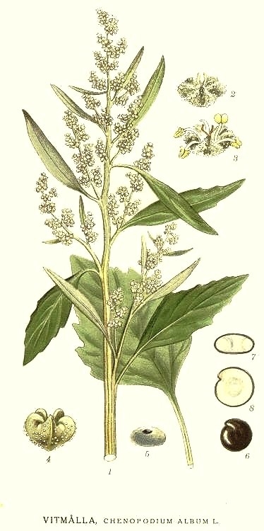

Bild 9: Illustration zu Chenopodium album
Aus Wikipedia von Carl Axel Magnus Lindman - «Bilder ur Nordens Flora» Stockholm, ca. 1926, gemeinfrei

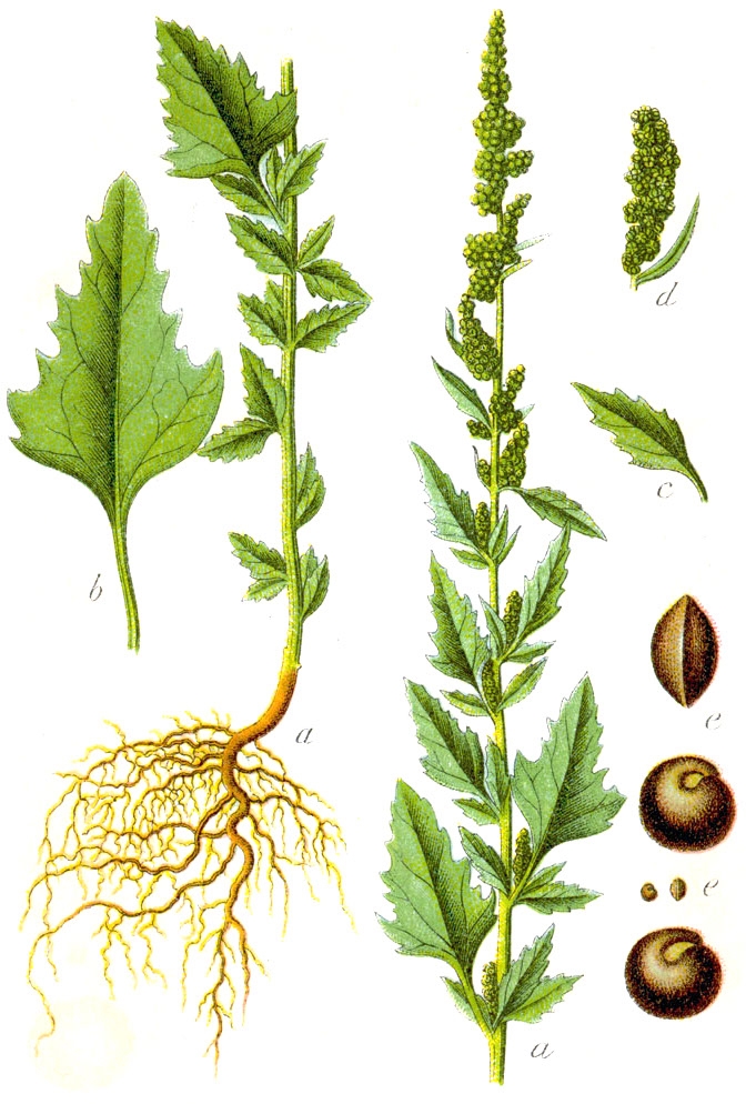

Bild 10: Eine weitere schöne Illustration, die ich euch nicht vorenthalten möchte
Aus Wikipedia von Jacob Sturm – Zeichnung aus Deutschlands Flora in Abbildungen, Quelle  http://www.biolib.de

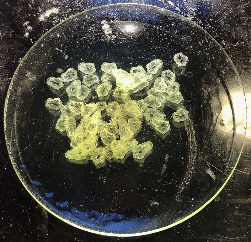

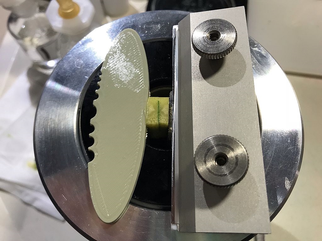

Zur Präparation:
Geschnitten habe ich die frischen Pflanzenteile: Spross und Wurzel freistehend und das Blatt in Möhreneinbettung auf dem Handzylindermikrotom mit Leica Einmalklingen im SHK Halter.
Die Schnittdicke beträgt je etwa 50 µm.

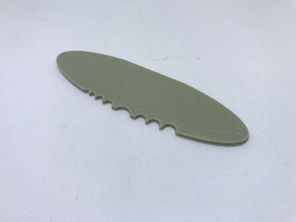

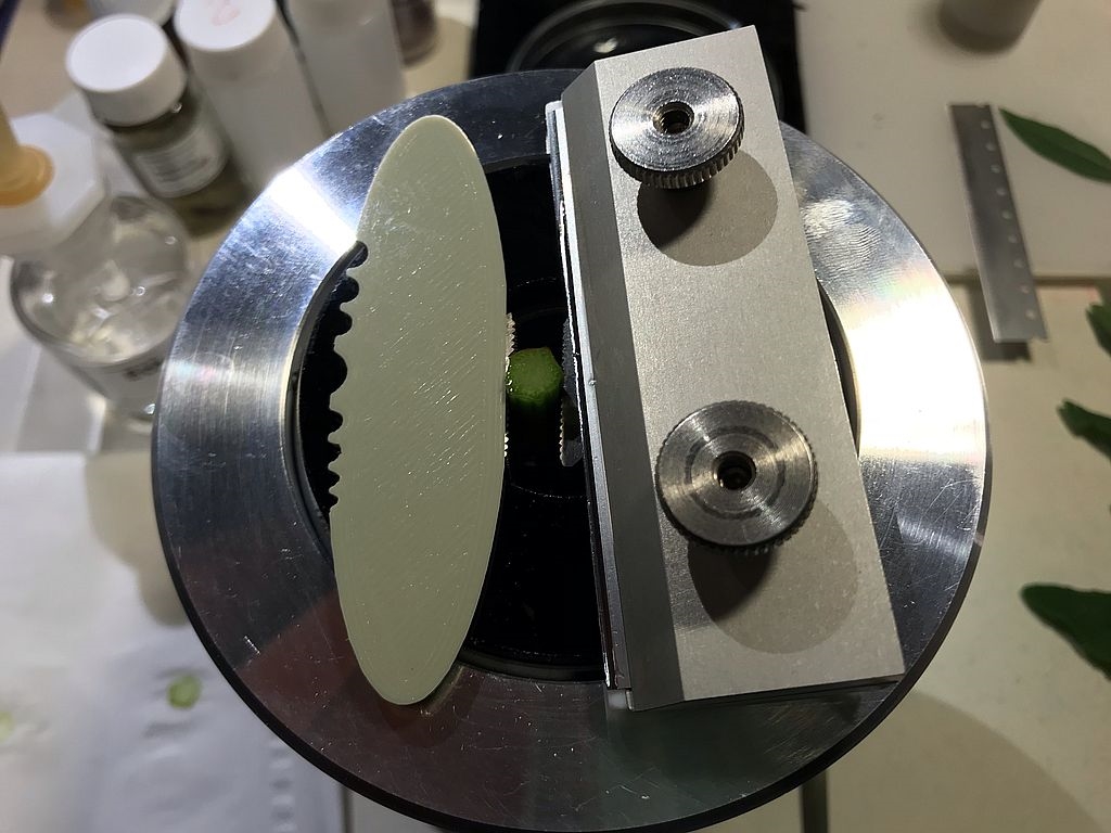

Diesmal kam eine von Bob entwickelte kleine Schneidehilfe zum Einsatz, die es erlaubt, die Probe beim Schnitt gegen das Messer abzustützen. Das Kunststoffplättchen mit vielen praktischen Kerbungen für unterschiedlich starke Proben oder auch ein Möhrenklötzchen geht auf Rainer Täubners Praxis zurück, seine Schnitte mit zwei übereinander gelegten Objektträgern abzustützen. Somit wird ein kleiner Nachteil des SHK Halters aufgefangen, der ja wegen des Teflon-Gleiters deutlich oberhalb der Glasplatte eines Handzylindermikrotoms schneidet.
Nachtrag: mehr zu Bobs Schneidehilfe findet sich auf der Webseite des MKB: http://www.mikroskopie-bonn.de/bibliothek/botanische_mikrotechnik/282.html
Bild 11: Die Schneidehilfe von Bob
Nach einer Schnittfixierung in AFE für ca. 24 Stunden wurden die Schnitte gut mit Aqua dest. ausgespült. Eine Bleiche z.B. mit Chloralhydrat war nicht notwendig.
Gefärbt habe ich mit frisch angesetztem W3Asim I nach Rolf-Dieter Müller für 7 Minuten mit einmaligem kurzen Erwärmen bis kurz vor den Siedepunkt.s
Eine Beschreibung der Färbung findet Ihr hier: W3Asim II im Vergleich auf der Seite des MKB.
Nach der Färbung wurden die Schnitte in Aqua dest. für weitere 24 Stunden mit mehrmaligem Wechsel sanft differenziert.
Eingedeckt sind die Schnitte - nach gründlichem Entwässern in reinem Isopropanol - wie immer in Euparal.
Bilder 12a-c: Die Schneidehilfe im Einsatz an meinem "Tempelchen"

vielen Dank für diesen tollen Beitrag. Deine Fotos mit "NexYZ von Celestron und dem Mobiltelefon an einer kleinen Präparationslupe " sind sehr gut geworden - magst Du den Aufbau mal zeigen?
Ich habe Dir eine aktualisierte Form der Schneidehilfe geschickt, diesmal mit Fingerschutz-Rippe in der Mitte, damit wir nicht als nächstes histologische Schnitte von Dir zu sehen bekommen. ::).

Bild 30: Der Aufbau für die Bilder 29
Eine Vorstellung des NexYZ von Celestron findet sich auch auf der Webseite des MKB: Link
Nun zu den 11 Bildern des Serienschnitts. In den Bildern findet Ihr in roten Kreisen zwei prominente medullare Leitbündel, sodass sich ihr Verlauf in der Serie nachverfolgen lässt. Blau eingekreist eine Stelle, an der sich ein breiter Phloemstreifen bildet, hier trennen sich m.E. die Leitgewebe des Seitensprosses von denen des Sprosses. Grün dann die Blattspur, die zum Blattstiel führt. Diese ist sehr schräg angeschnitten, was der Lage des Blattstiels gut entspricht.
Bilder 31a-k: Die Schnittserie durch die Sprossgabel
Anhand der Serie nehme ich, dass sich unterhalb einer Sprossgabel zwei stärker ausgeprägte medullare Leitbündel zeigen, aus denen sich im Verlauf der Gabelung die dem Hauptspross zugewandte Seite des Leitbündelrings des Nebensprosses bildet, während die Blattspur aus den außen liegenden Leitgeweben des Hauptsprosses besteht aus der wiederum auch die Leitgewebe der vom Hauptspross abgewandten Seite des Nebensprosses entstehen.
Zur Zeit habe ich gut 80 Schnitte im AFE, nach der Präparation werden wir noch mal genauer hin schauen, zumindest, wenn Ihr Lust habt. :)
Bild 32: Die Serie fixiert for sich hin ... ;)
