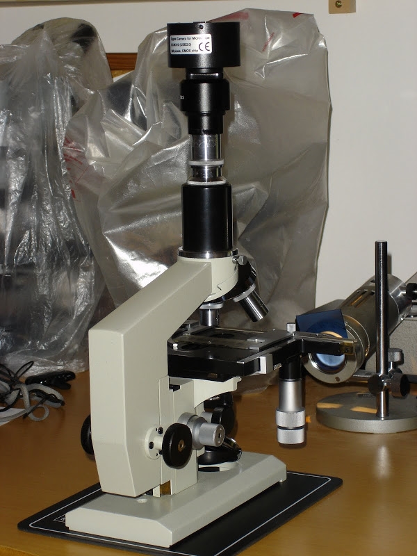

Hallo Moritz,
ich habe das Novex BTP selbst. Ohne einen Vergleich zu Zeiss, Leitz o. ä. zu haben, finde ich die Bildqualität bis 400x sehr brauchbar (die Ölpanscherei bei 1000x habe ich noch nie ausprobiert).
Nachteile:
- keine Köhlerbeleuchtung
- bei genauem Hinschauen sind Farbsäume aufgrund der nicht apochromatischen Korrektur der Planobjektive erkennbar
- bei meinem Exemplar ist keine gleichzeitige Beobachtung und Fotografie möglich. Das Umschalten des Strahlengangs
   auf den Fotoausgang wird alles Licht von den visuellen Ausgängen entfernt.
- Ausbaubarkeit des Systems ist begrenzt
Zur Adaption einer SLR benötigst Du mindestens noch einen Aufstecktubus, einen T2-Adapter und ein Projektiv. Bei Interesse könnte ich die benötigten Teile vermutlich noch genauer heraussuchen. Mein Projektiv (2,5x) ist für die Ausleuchtung des Kleinbildformats gerechnet.
Ich konnte bislang nicht in Erfahrung bringen, ob es ein für APS-C besser geeignetes Projektiv gibt.
Zur Nikon D90 kann ich als Canon-User wenig sagen.
Kann die mit T2 Adaptern arbeiten und in diesem Modus auch blitzen?
Soviel mir bekannt ist, haben die Nikons keinen erschütterungsfreien Auslösemodus.
Damit solltest Du Dir zumindest Gedanken über eine Blitzlösung z. B. per Einspiegelung machen.
Der Platz dazu ist unter dem Kondensor vorhanden.
