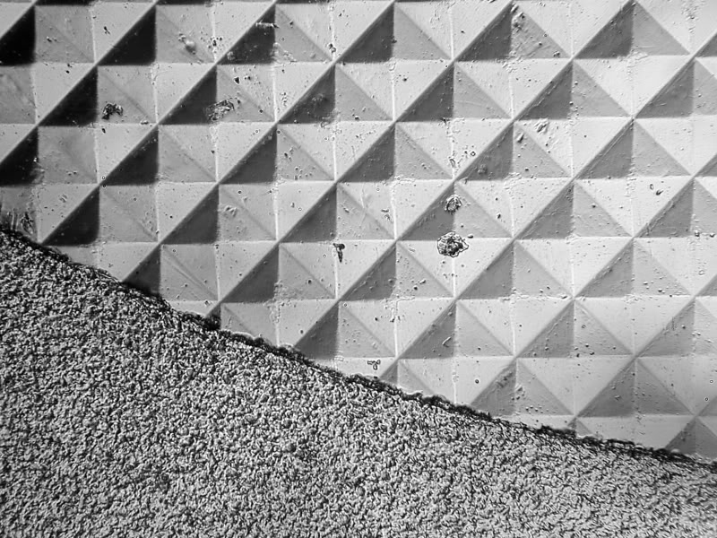

einen habe ich noch:
Hierbei handelt es sich um eine klassische Mattscheibe einer Rollei SL3003 mit Mattstruktur, Schnittbildindikator und Mikroprismenring. Die Kantenlänge der quadratischen Pyramidengrundfläche beträgt ca. 100µm, auffällig die im Vergleich zu den eingangs gezeigten Strukturen sehr feine und scharfe Körnung der Mattstruktur von ~ 5µm. Ich vermute, dass die Mattstruktur durch ähnliche Verfahren hergestellt wurde, wie sie für die Strukturierung einer Kunststoff-Spritzgussoberfläche verwendet werden (Erodierstruktur nach VDI 3400). Zur Funktion eines Mikro-Prismenrings siehe z.B. http://foto-net.de/net/kameras/slr.html
Eine Anmerkung zur Mikrolinsen-Mattscheibe: Ich habe bei meinen Recherchen festgestellt, dass die Mikrolinsen-Mattscheibe auch unter dem Namen 'Acute-Matte Focusing Screen' bekannt ist (siehe http://www.sds.com/mug/x-570.html), ob es sich bei meinem weiter oben genannten Namen 'Accumate screen' um eine Namensverschleppung handelt, ist mir nicht bekannt, Informationen findet man im WWW zu beiden Begriffen.
Einen schönen Abend wünsche ich allerseits.
Gruß Kay

Lothar Gutjahr
Guten Abend Kay,
das sieht ja gut aus. Im ersten Moment kommt einem das als Erodierstruktur recht grob vor. Aber man darf dabei die Vergrößerung nicht außer Acht lassen. Ich habe mal gegoogelt und eine pdf von Bayer gefunden, die auch die Abhängigkeit der Abbildungsqualität von den Werkstoff-und Formparametern aufzeigt.:
http://plastics.bayer.com/plastics/emea/de/literature/pdf/1365.pdf?docId=1365
Von der Formtemperaturabhängigkeit her, wäre es sinnvoll, so ein Werkzeug für solche Platten vor dem Einspritzen aufzuheizen und während dem Einspritzprozess oder etwas früher auf Kühlen umzuschalten. Nur so eine Konstruktion, wie ich sie mal angedacht hatte, braucht ein Netzwerk von nahe am Formnest laufenden Kühlkanälen. Das hatte ich mir so vorgestellt, daß man die Formnestplatten eines Werkzeuges als sintergelötete Sandwichstruktur aus mindestens zwei PLatten herstellt. Aber mit solchen Dingen kann man niemand begeistern, wenn es mit leichten Abstrichen deutlich preiswerter geht.
