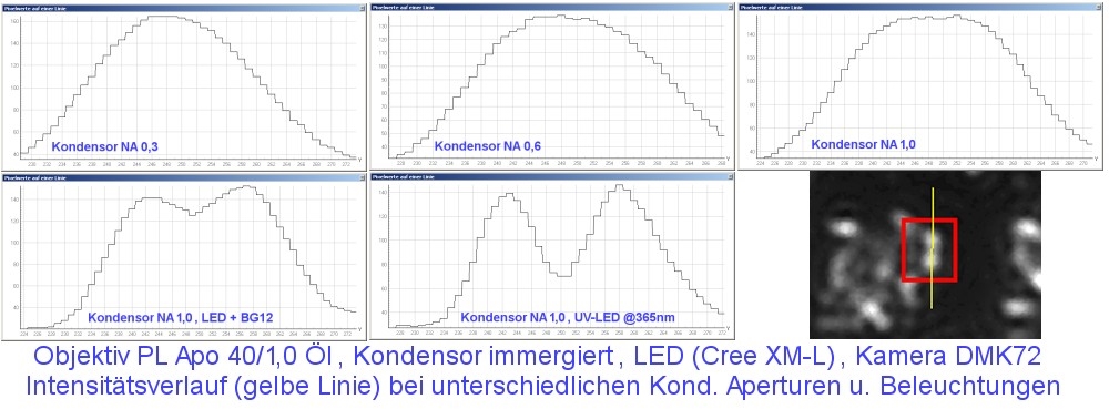

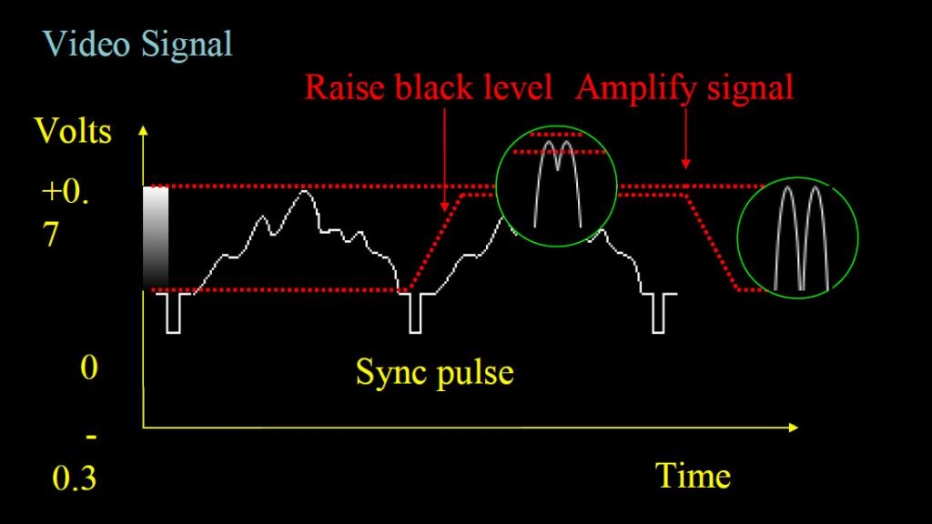

Aufgrund der in Bild3 zu sehenden Intensitätsverteilung konnte das AVEC-Videokontrast Verfahren nach Allen durch eine weitergehende Kontrastseparierung benachbarter Maxima
die praktisch erzielbare Auflösung unter Verwendung einer s/w Kamera mit hoher Dynamik im hellen Bereich nochmals um den Faktor 2 steigern.

das war eine sehr schöne Vorlage für mich, denn so kann man ganz sicher den Einfluß von Kondensor-Apertur und Beleutungswellenlänge zeigen. Mein Objekt ist ein kleines versilbertes Plättchen mit vielen Minilöchern.
