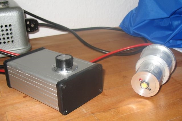

Hallo Jon,
ich kann Rolf da nur zustimmen, nicht die 12V Lösung anzustreben. Alles was wesentlich über der Vorwärtsspannung liegt, muss irgendwo verheizt werden.-
Hier ist ein Bild nach dem Du gefragt hast. Es ist eine dicke Seoul P7, mit Stromaufnahme bis zu 3000 mA, die ich mir für Pol Auflicht gebaut habe und nach etwa 1000 Betriebsstunden in den Vorruhestand versetzt wurde. Der Trafo (samt Sicherung) steckt im Alugehäuse und sorgt so nebenbei auch für ein wohltemperiertes Klima im Mikroskopierraum :D
Bastian
Hallo Bastian,
das sieht doch schon sehr gut aus, was du da zeigst. Man müßte nur noch etwas abdrehen, damit es in das PZO vom Jon reinpasst.
Rolf hatte bereits schon die preiswerten Taschenlampen für 2,95 erwähnt. Wenn bei denen die Reflektoren abmontiert, wäre die Adaption mit ein paar Lagen Schaumstoff schnell gemacht. Also es geht zur Not auch ohne Drehbank.

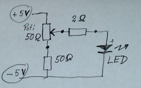

also ohne Lötkolben (mit Steckverbindungen oder so) geht da nix, zumal man auch eine gescheite Verbindung zur Buchse für das Steckernetzteil herstellen muss - aber Lötkolben wäre mit etwas Lötdraht billig zu kriegen - und etwas Übung beim Löten zahlt sich schließlich nicht nur beim aktuellen Problem aus.
Die einfachste Lösung wäre zwar, wie Bernd schreibt, ein Potentiometer mit einem "Sicherheits"widerstand und der LED in Reihe zu schalten und an ein 5V Netzteil zu legen. Das Problem ist dabei aber, dass der Regelbereich nicht ausreicht, d.h. du kriegst die LED nicht schwach genug!
Deshalb folgende Schaltung für eine 1A-LED mit einem Widerstand mehr - diese hat zwar den Nachteil, dass im Betrieb dauernd ein Strom von etwa 50 mA (ein Viertel Watt Verlust) über den 50 Ohm-Poti (4 Watt-Typ, z.B. Conrad) und den 50 Ohm-Widerstand  (0,5 Watt-Typ) fließt. Letzterer ist nur dazu da, dass man den Regelbereich des Potis einigermaßen ausnützen kann. Man könnte ihn auch weglassen, aber dann erlischt die Diode schon, wenn man den Poti etwa ein Drittel zurückgedreht hat und das Licht lässt sich schlecht dosieren.
Der 2 Ohm-Widerstand sorgt dafür, dass die LED nicht mehr als etwa 800 mA Strom kriegt, wenn man den Poti ganz aufdreht. Er wird also maximal mit etwa 2 Watt belastet und muss dick genug sein.
Kühlvorrichtungen braucht nur die LED. Der Poti wirkt als sein eigener Kühlkörper, er ist mit 4 W überdimensioniert, weil er bei hohen Strömen nur an einem Ende stark belastet wird.
Das wäre für den Anfänger machbar und nimmt nur sehr wenig Platz ein. Die Lösung von Peter H. auf der Homepage ist wesentlich professioneller, aber ich halte sie für den Anfang zu schwierig, zumal man den Transistor auf einen Kühlkörper montieren muss.

Hallo Rolf,
also deine obengezeigte Schaltung kapiere ich ehrlich gesagt nicht.
1) fliesst über deinen Spannungsteiler ein Ruhestrom vom 100mA anstatt der von dir angegebenen 50 mA.
2) Wenn du das Poti auf maximale Helligkeit gestellt hast liegen an der Reihenschaltung von 2 Ohm Widerstand und LED 10V.
D.h. der 2 Ohm Widerstand müsste ca. 6 V "wegfressen" damit die LED nicht durchbrennt und dann fliessen
3 A und nicht die von dir im Text angegebenen 800 mA.  D.h. bei 6 V also 18 W ! die im Vorwiderstand verbraten
werden.
Oder stehe ich auf dem Schlauch ?
viele Grüsse
Sammlung Zeiss Mikroskope
Hallo Wilfried,
Rolf meint mit -5V sicherlich 0V, also Masse, denn die ganze Schaltung soll ja mit 5V betrieben werden und nicht mit 10 Volt. Wenn Rolf die Helligkeit also voll aufbrezelt, können durch den 2 Ohm-Widerstand maximal 2,5A fließen für den Fall, daß die LED in dem Zustand 0 Ohm hätte. Das nur als Überschlag zur Sicherheit, einen minimalen Widerstand hat sie in dem Zustand auch, deswegen fließen auch keine 2,5A. Das Potentiometer und der 50 Ohm-Widerstand ergeben dann in dem Zweig 100 Ohm, es fließt dort ein Strom von 50 mA. Es sollte eben nur der Schleifer vom Potentiometer für den hohen Strom von max. 2,5A ausgelegt sein.
Wie die Ströme nun fließen, wenn das Potentiometer am anderen Anschlag steht, darfst du nun gerne errechnen, als Physiker hast du bestimmt mehr Ahnung von sowas. ;D
Ach so,
dann ist alles klar. Ich hatte schon gedacht er meint ein Netzteil mit +- 5 V und hinter den -5V steckt irgend
ein tieferer Sinn, den ich nicht kapiere ;D
Hallo -
Wildfried war schneller - aber wo ichs schon mal getippt habe:
Bei plus/minus 5 Volt muss ich der Rechnung von Wilfried natürlich zustimmen!
Mein minus Fünf war aber nur einer momentanen geistigen Umnachtung zuzuschreiben - wie Bernd richtig erkannt hat. Es muss Null heißen, entsprechend dem zu verwendenden Steckernetzteil.
Der 2 Ohm Widerstand muss bei voller Pulle etwa 1,5 Volt wegfressen, die LED etwa 3,5 V - das macht im Ganzen etwa 750 mA und etwa ein Watt für den Widerstand und weniger als 3 Watt für die LED.
Wobei ich natürlich weiß, dass die Kennlinien der verschiedenen LEDs nicht gleich sind. Deshalb ist auch eine Sicherheitsreserve drin, Grenzbelastung der 3W-LED bringt nicht mehr viel zusätzliches Licht. Außerdem arbeitet die Schaltung zur Zufriedenheit - vor allem kann man auch bis zu niedrigen Werten herunterregeln.
