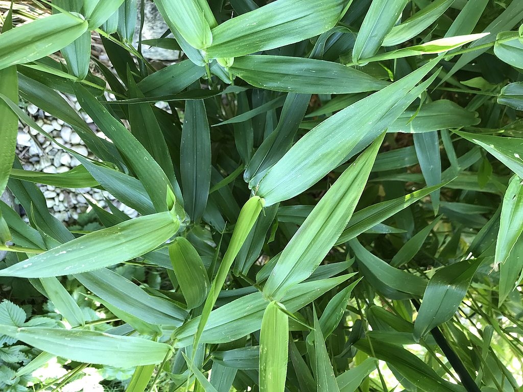

Bild 1: So schaut's aus
Wir sehen eine ca. 80 cm hohe, ausladende Staude. Die Pflanze ist hoch gebunden, die Halme kippen in der Regel nach den ersten stärkeren Sommerregen, das nimmt uns dann aber zu viel Platz weg.
Bild 2: Die Blätter
Die Blätter sind zwischen 8 und über 20 cm lang und um die 2,5 cm breit. Sie weisen die typische parallele Nervatur auf, mit einem ausgezeichneten Mittelnerv und etwa 10 weiteren Hauptnerven. Dazwischen liegen weitere, kleinere Leitbündel.

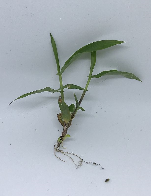

Bild 8: Jungpflanze, ca. 8 cm

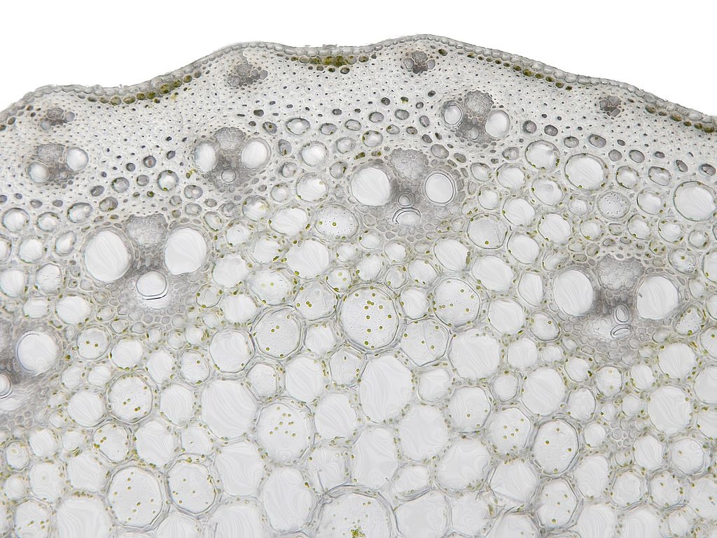

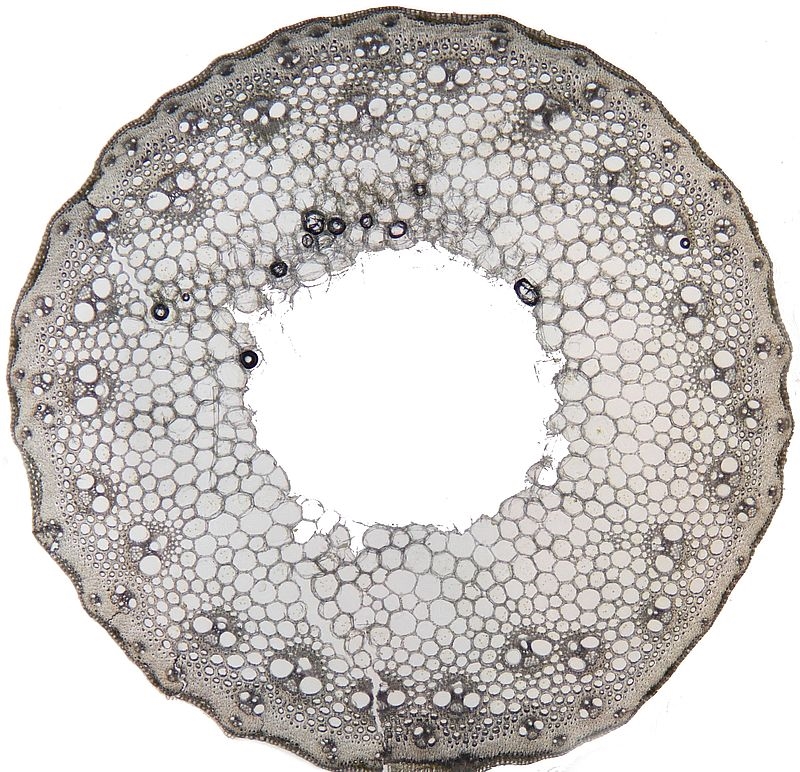

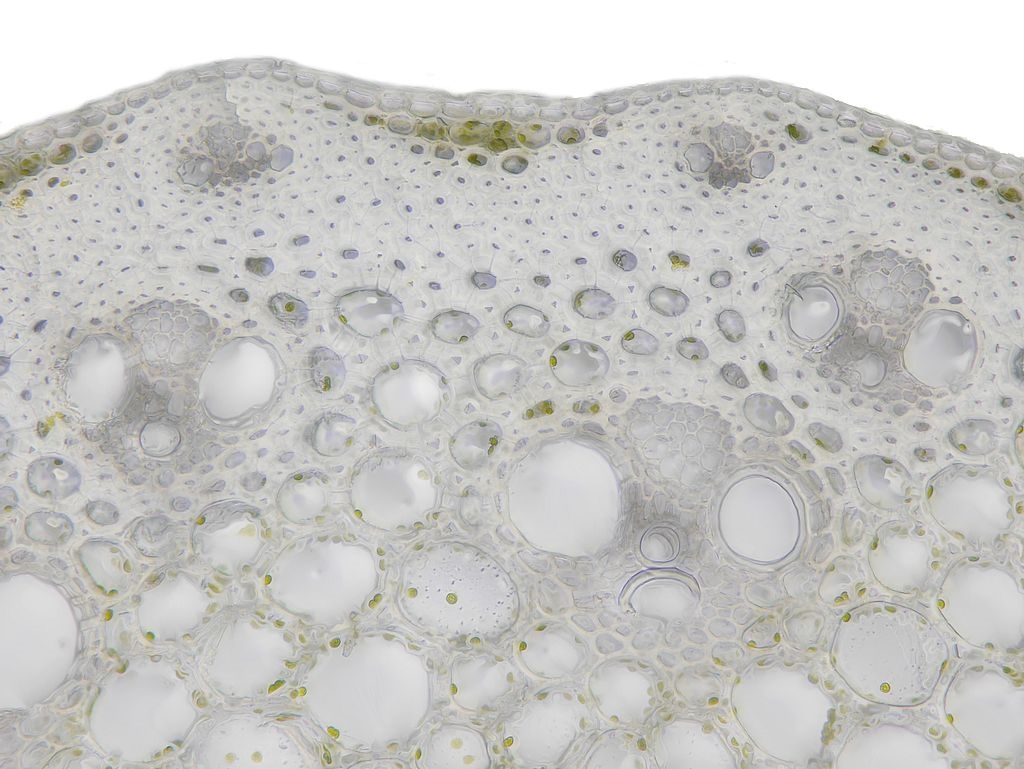

Bild 9a-f: Ungefärbte Schnitte, Bilder 9d und f mit Beschriftung und Maßstab. Alle Aufnahmen gestapelt.
Die Übersicht in Bild 9a hab' ich leider vergeigt. Ich bin vor Beginn der Aufnahmereihe wohl noch mal ganz sanft an den Objekttisch gestoßen :(.
Ansonsten zeigen die ungefärbten Schnitte schön, dass man auch ohne weitere Präparation alle wesentlichen Details erkennen kann. Die Verteilung der Chloroplasten ist natürlich nur am Frischmaterial zu erkennen. Hier gibt es an der Außenseite einige flache Inseln mit Assimilationsgewebe und auch die Zellen des Markparenchyms haben jeweils einig Chloroplasten.
Seine Stabilität erhält der Spross durch einen ausgeprägten Sklerenchymring direkt unter der Epidermis.
Die Leitbündel zeigen die typische, vom Klassiker Mais bekannte Form mit zwei großen Tracheiden an den Seiten, einem zentralen Phloem am äußeren Ende und unter dem Xylem am inneren Ende noch eine Lakune, in der Reste von Versteifungsringen zu erkennen sind.
Informationen zu den Abkürzungen in den Bildern 9d und f sowie den folgenden beschrifteten Bildern findet Ihr wie immer auf der Webseite des MKB: Tabelle mit den Kürzeln und den zugehörigen allgemeinen Erläuterungen

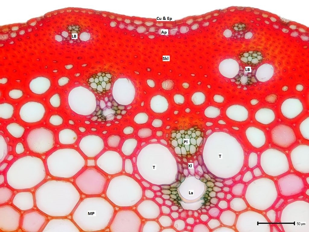

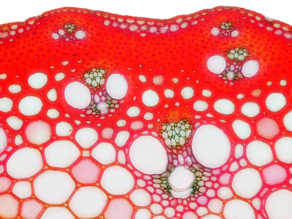

Und nun das Ganze in Farbe! :)
Bilder 10a-f: Die gleichen Ausschnitte wie in der Serie 9, nun gefärbt mit W3Asim II, Bilder 10c und f mit Beschriftung. Auch hier wieder alle Aufnahmen gestapelt.
Diesmal ist die Übersichtsaufnahme schön mittig. Aber leider sind mir alle schnitte wegen des massiven Sklerenchymrings gerissen. Im Bild 10c sind die oben angesprochenen Trichome als kleine Grübchen erkennbar (TR) zu erkennen, ansonsten gibt es nichts Neues zu entdecken.

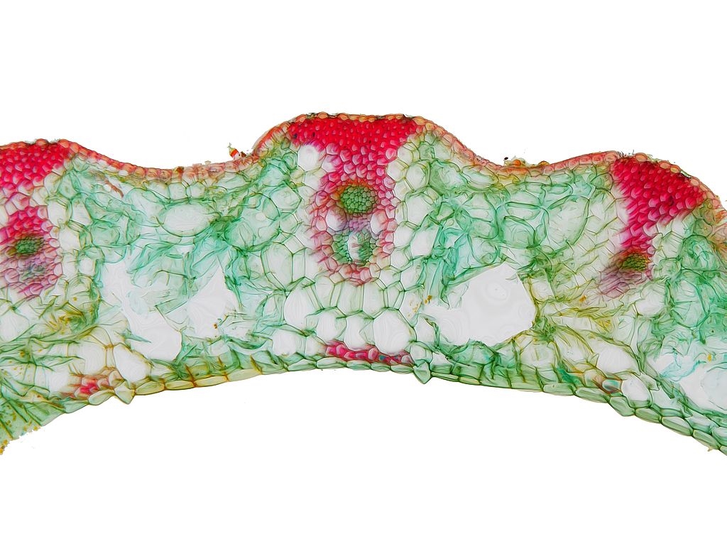

Bleiben die Schnitte von den Blattscheiden. Diese sind etwas verzogen, da sie sich beim schnitt gelöst haben.
Bilder 11a-c: Blattscheide, Bild 11c mit Beschriftung. Alle Aufnahmen gestapelt.
Die Blattscheide nimmt schon den typischen Aufbau eines Grasblattes vorweg. Leider ist von den Trichomen nichts mehr zu erkennen. Die parallel verlaufenden Leitbündel sind von einer erweiterten Leitbündelscheide umgeben, oberhalb und unterhalb sitzen an den Oberflächen Sklerenchymstränge, die auch beim Blatt selbst tastbar sind. Zwischen den Leitbündeln finden sich im Schwammparenchym große, vermutlich lysigene Lakunen.
