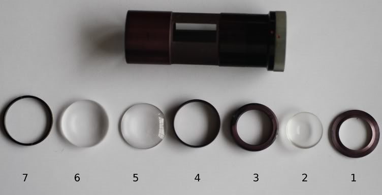

Liebe Zeiss-Bastler!
Habe Mist gebaut und bitte um Hilfe! In der Annahme, die Linsen des Kollektors reinigen zu müssen, habe ich selbigen auseinandergenommen. Vor lauter Überraschung, dass da so viele (>2  ;) ) Linsen drin sind, habe ich versäumt, mir die genaue Reihenfolge und Richtung zu merken. Um ehrlich zu sein: die Komponenten kamen mir entgegengefallen, weil ich micht ungeschickt angestellt habe.
Ein schönes Puzzle!!! Nach einigen (!) Versuchen denke ich, dass ich die ursprüngliche Version wieder hinbekommen habe - siehe Bild. Nun meine Frage an diejenigen, die sich damit auskennen: liege ich da richtig?
Nach links geht es in Richtung Leuchtfeld, nach rechts in Richtung Lampenfassung. Daher ist mein Lösungsvorschlag wie im Foto der Reihe nach von rechts nach links dargestellt:
1. Metallring
2. Matte konvex-konkave Linse, konvexe Seite in Richtung Leuchtfeld
3. Metallring, der die Linse (2) optimal aufnimmt. So ausgerichtet, dass die Linsenfassung weiter in Richtung Lampe liegt.
4. weiterer Metallring, der die Linse (5) optimal aufnimmt. So ausgerichtet, dass die Linsenfassung weiter in Richtung Leuchtfeld gelegen kommt.
5. klare konvex-konkave Linse, konkave Seite in Richtung Leuchtfeld
6. klare bikonvexe (resp. plan-konvexe) Linse, die stärker konvexe Seite in Richtung Leuchtfeld
7. Gewindering.
Mit dieser Konstellation erreiche ich sowohl mit Hiller'scher LED als auch mit originaler Glühwendel eine optimale Ausleuchtung - die aber immer noch einen sehr starken Helligkeitsabfall zur Peripherie aufweist. Daher meine Frage: Kann mir jemand eine Abbildung / Skizze o.ä. der originalen Zeiss-Werkseinstellung zur Verfügung stellen?
Ulf
Hallo Ulf,
deine Anordnung ist leider nicht ganz richtig, sie muß folgendermaßen lauten:
7-6-4-5-1-2-3. (von links nach rechts zu legen, wie du schon angefangen hast)
Es kommt immer abwechselnd ein Ring und dann eine Linse. Und die Linsen dürfen sich natürlich nicht berühren können. Die stärkere Krümmung der Linsen zeigt immer in Richtung Leuchtfeld.
Viel Erfolg beim Zusammensetzen!
