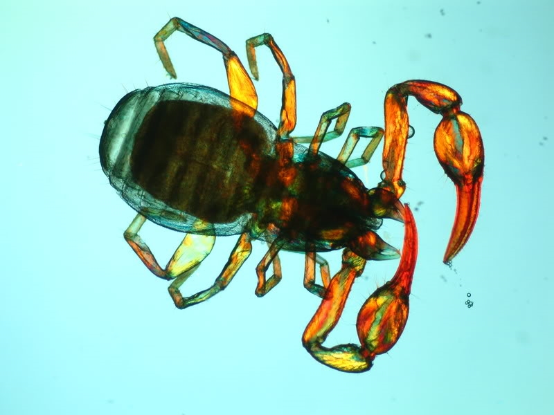

wir haben einen Bücherskorpion vor 2 Jahren, den ich bei uns auf dem Tisch gefunden hatte, ganz groß rausgebracht:
Auf der Vereinsfahne der TMG ist er jetzt so groß wie ein Hund!
Diese Polaufnahme war die Vorlage dafür:
Alfons Renz hat dafür die rechte Zange in ihrer Haltung verschönert! (Glaub keinem Bild - es könnte manipuliert sein! ;) )
