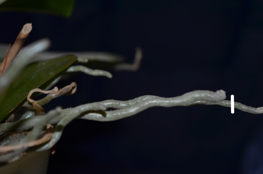

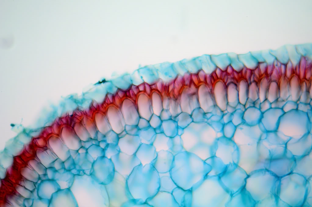

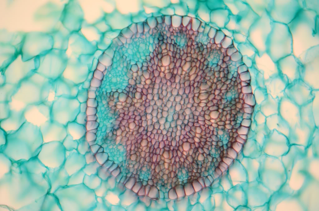

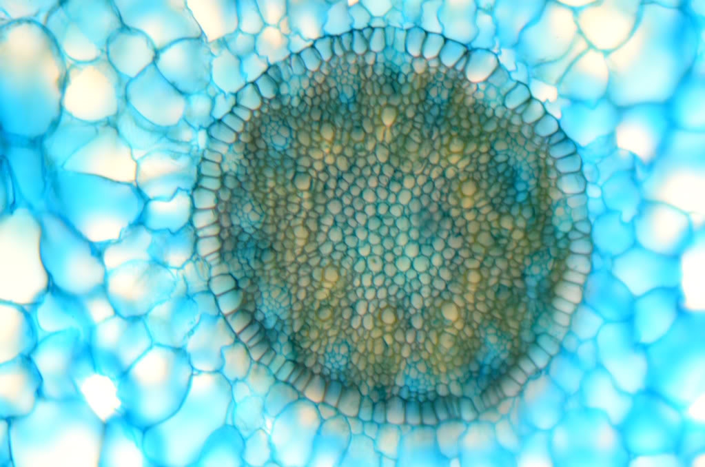

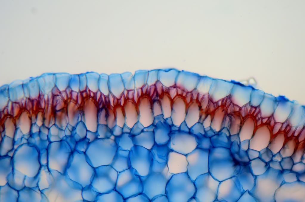

ich hatte heute "derweil" um die Chemikalien von Klaus Herrmann auszuprobieren. Objekt ist die Luftwurzel einer Ochidee. Um den Unterschied zuwischen Etzold Blau und Etzold Grün darzustellen vielleicht nicht das geieignetste Objekt aber trotzdem...
Ich bin kein Biologe sondern nur ein Qualitätsmensch aus der Elektronik. Vielleicht kann jemand von Euch die Bilder genauer erklären.
Mikroskop NovexB Semiplanobjektive, Kamera Nikon D5100
Etzold Blau 10x Objektiv
Etzold Grün 10x Objektiv
Etzold Grün 40x Objektiv
In einem kürzlichen Versuch habe ich über Farbreste im Präparat gekalgt; mit Klaus´ frischer Chemie keine Spur mehr davon. Man braucht immer gute Zutaten und ein gutes Rezept. Der Rest ist handwerkliche Fleißarbeit, an der es mir noch ein bißchen mangelt  :)

schön, dass es geklappt hat! Der Rest ist üben... üben... üben!

Hallo Klaus (Wagner),
das erste Bild (nach dem Blütenbild) sieht schon recht gut aus und die Einstellungen hierfür können durchaus als Referenz für weitere Aufnahmen genommen werden.
Ein Tipp für weitere Versuche, demnächst wird wieder aus gegebenen Anlass mit der Weißbeerigen Mistel gehandelt.
Sprossquerschnitte hiervon nehmen die Etzold-Färbung richtig gut an, es ist sogar mit deutlich sichtbaren Kernanfärbungen bei vorangegangener Fixierung mit essighaltiger Fixierlösung zu rechnen. Darüber hinaus wird auch die Cutikula deutlich sichbar und kräftig gefärbt.

das sind gelungene Aufnahmen von ebensolchen Präparaten!
Du hattest um Erläuterungen zur Anatomie gebeten und da möchte ich zum interessantesten Detail der Luftwurzel - nämlich der Wurzelhülle oder dem Velamen radicum -  auf einen meiner alten Threads verweisen, den Du hier findest.
Da hatte ich übrigens auch mit einer verdorbenen Etzold-Lösung zu kämpfen - wovon ich allerdings mangels Vergleichsmöglichkeiten noch nichts wusste. Bei der Anatomie hat mir seinerzeit Detlef sehr geholfen (was er auch heute noch tut  :)) und damit mein Interesse geweckt.
Unterhalb der Wurzelhülle findet sich ein parenchymatisches Gewebe, das den Zentralzylinder umschließt. Dessen Aufbau erkennst Du am besten an Deinem vierten Mikro-Bild: er ist von einer einlagigen Endodermis umgeben. An deren Rand liegen blau gefärbt die Phloemstränge an und dazwischen liegen - mehr nach innen orientiert - rot die Xylemstränge mit den größeren Tracheen.
Ganz kurz und ein wenig vereinfacht zur Funktion: im Xylem wird das von den (hier Luft-)wurzeln aufgenommene Wasser in alle Pflanzenteile transportiert. Motor ist die Verdunstung z.B. über die Stomata (Spaltöffnungen) der Blätter. Daher haben die Wasserleitungen (Tracheen) auch verstärkte Wände, sie würden sonst unter dem durch die Verdunstung erzeugten Sog kollabieren. Im Phloem werden die gelösten Assimilate (i.d.R. Saccharose und Aminosäuren) aktiv zu den Verbrauchspunkten (Wachstumszonen) oder als Überschuss in die Speichergewebe transportiert. Zu jeder Siebröhrenzelle gehört daher eine Geleitzelle (gilt nur für die Bedecktsamer - Angiospermen). Das Xylem besteht in der Regel aus lignifizierten abgestorbenen Zellen, die Zellen des Phloems sind lebendig. Die Endodermis wirkt wie ein aktiver Filter, über den die Pflanze die Salzkonzentrationen des Wassers in den Xylemsträngen steuern kann.
