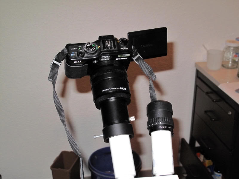

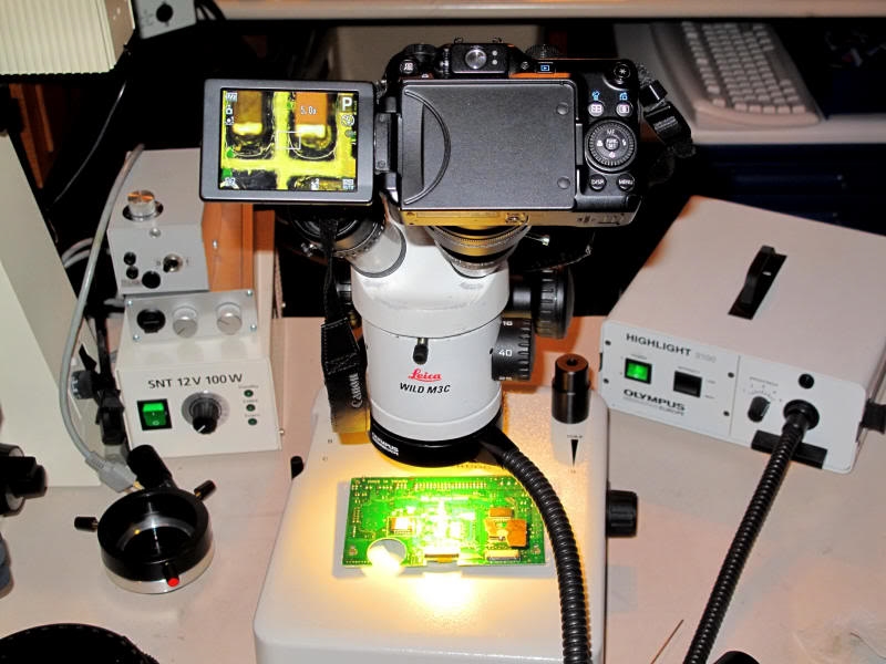

Ich hab mal gerade an meinem "Reise-Stemi" die Adaption einer Canon Powershot G 11 probiert. Dazu braucht man den Zeiss Fotoadapter 42 61 26
und den Televorsatz von Canon oder billiger Soligor und ähnliche (ca 30.-). Kinderleicht. Die G 10 hat noch den Vorteil, dass man sie über Remote vom Rechner aus steuern kann, sonst aber identisch.
Edit: Eins habe ich noch vergessen du brauchst noch einen stepup-Ring von M 52 auf M 58, weil der Televorsatz Filtergewinde M 58 hat und der CZ-Adapter M 52

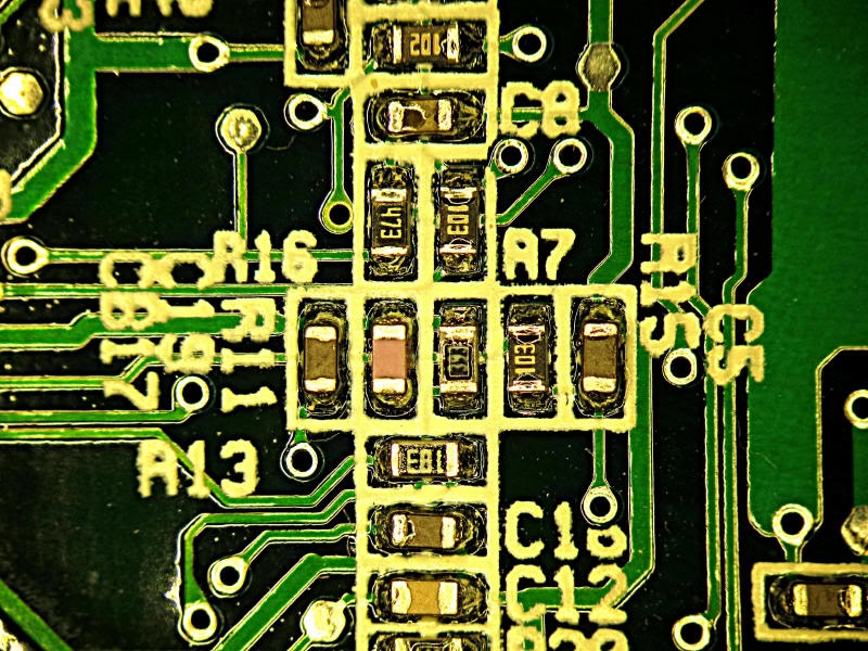

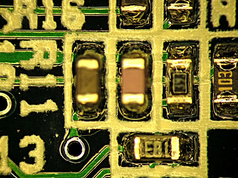

Habe keinen Weißabgleich gemacht auf die Schnelle, dafür aber was Elektronisches drunter gelegt, damit du dich gleich heimisch fühlst ;)
Mit einem Planapo hätte man sicher noch schöne Bildfeldebnung, aber es geht ja erst mal um die prinzipielle Darstellung. Bei höherer Vergrößerung merkt man natürlich, dass die Platinen nicht platt, sondern hügelig sind, da müsste man dann stacken, was aber kein Problem ist.
Ein Weg ins Paradies - aber es gibt auch billigere! Ich machs halt so, weil ich provisorische Bastellösungen mit Papprollen und Klebstoff nicht so mag.
