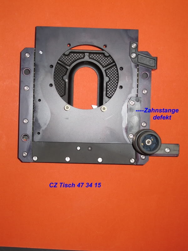

Hallo Bastler,

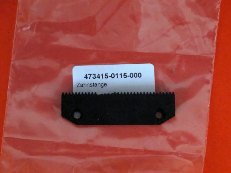

wer Plastik kennt nimmt Metall... leider oft wahr! Die Plastik-Zahnstangen bei Zeiss sind immer wieder ein Ärgernis. Ein billiges Spritzgußteil, das im Versagensfall zum Ausfall eines teuren Mikroskopteils führt.
Im beschriebenen Fall ist die Reparatur nicht der Rede wert, ich zeige sie nur, wegen der Bestellnummer des Ersatzteils, das ich von Zeiss umgehend erhielt, da ich die Nummer aus einer Zeichnung entnehmen konnte. Wenn es unter 10.- Euro liegt, dann werde ich das nicht angeben, wenn die Rechnung kommt. Aus dem Vollen gefräst wärs sicher teurer!

als "kunststoffmitleidhabender" sage ich mal, entweder haben die nicht den richtigen Werkstoff gewählt oder diesen zu heiß gebacken.
Wenn das CZJ von vor der Wende war, kann es natürlich auch sein, daß man die teuren technischen Kunststoffe gar nicht zur Auswahl hatte.
Im normalen Gebrauch dürfte das aber nicht passieren. Hat da jemand gegen den Tisch gehauen ? Ich habe mir das gerade mal an einem herumliegenden Tisch angeschaut, der hat noch Metallzahnstangen, sogar schräg verzahnt.
Wenn ich das richtig sehe, könnte sogar der Anwender den Antrieb auf die gegenüberliegende Seite umschrauben ?
Gruß Lothar

Ne ne Lothar, die Teile Nummer läßt doch ehr den Schluß zu, daß es sich um Zeiss West handelt. So einen Kunststoff-Kram wirst Du bei Zeiss Jena wohl nicht finden...da war alles noch sehr massiv. Aber wenigstens ist die Kunststoff-Zahnstange wechselfreundlich angebracht :D :D :D

Ach, der Klaus kriegt aber auch alles kaputt!  ::)
Wenn der Ersatz mal wieder nix kosten soll, könnte man sich eine Gummiplatte zurechtschneiden, zwei Löcher reinstanzen für die Schraubenbefestigung, das würde erstmal reichen, damit der Antrieb wieder geht.
Vorher eben noch die Führung neu fetten, damit sie wieder leicht läuft, denn die Verharzung war nämlich die Ursache, daß die Zähne ausgerissen sind, da am Antrieb mal wieder mit Ochsenkräften gewürgt wurde.

der Tisch ist der edelste aus der Standard-Reihe und ist so wie es aussieht fast baugleich am Axioskop mit neuer Nummer 45 35 22 dran.
Nach dem Austausch der Zahnstange ist er wieder tadellos. Da war Glasgries zwischen den Zähnen, das hat sie wohl zerstört. Bei einer Metall-Metall Paarung wäre das natürlich nicht passiert.
Das ist auch das selbe Problem bei der Kondensortrieben. Da geht der Ausstausch der Zahnstange nicht ganz so einfach.
Nu bin ich nur gespannt, was das Teilchen kostet.

Ich hab mich wohl nicht richtig ausgedrückt: die Zahnstange ist schon da und auch schon montiert.
Das leere Tütchen mit der defekten drauf habe ich oben abgebildet für die Bestellnummer, die immer hilfreich ist, wenn man ein Ersatzteil will.
