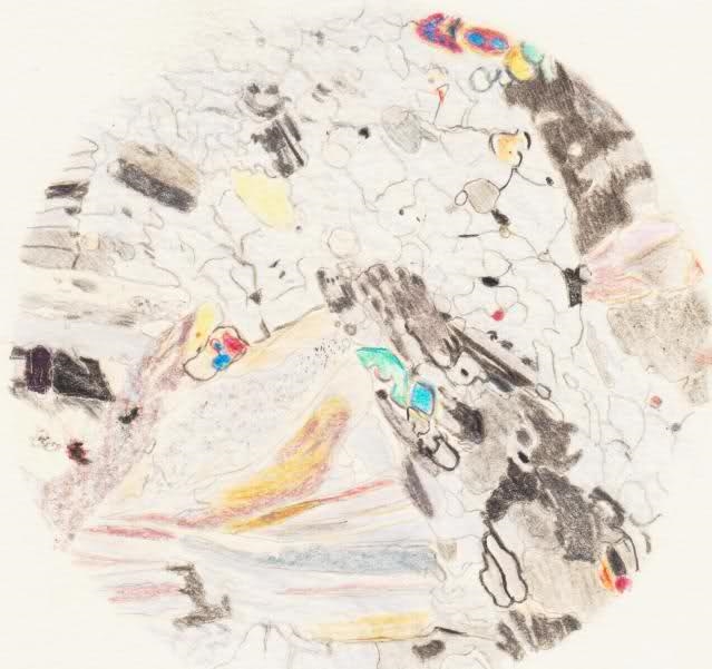

Das erste Bild ist eine Übersicht etwa 10 fach vergrößert.
( Objektiv 2,5 Okular 5 fach)

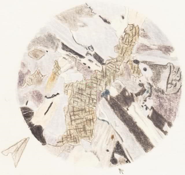

Man sieht verschiedene Feldspäte und Nephelin welche in schwarzen Grundmasse aus Sodalith, und sehr wenig bunte Pyroxene oder Amphibole, tiefschwarzes Eisenmineral
etwa 25 fach - 3,2 mal 8
Ich meine zu sehen:
Albit - grau zerlappter Feldspat
Mikroklin - unterhalb der Mitte eine Art von Gitter
Nephelin- einheitlich grauer großer keilförmiger Kristall neben  der Mitte links
Manche der Feldspäte sind ein bißchen blau, einige gelblich, vielleicht noch nicht dünn genug geschliffen.

Die Vergrößerung ist jetzt etwa 6,3 mal 8
Auffällig ist  Mikroklingitterung (rechts neben der Mitte)
Ansonsten Plagioklas und schwarzer Sodalith
Es gibt auch Bereiche in diesem Dünnschliff, in dem mehr bunte Mineralien zu finden sind.
Es könnte sich bei den blau - rot - gelben Flecken( manchmal geht es auch ins grüne, also Farben erster Ordnung, welche zur zweiten Ordnung übergehen) , um Cancrinit handeln, welcher in diesen kieselsäureuntersättigten Gesteinen ( Syenit) vorkommt
Dann ist da noch ein weiteres Mineral zu finden: die Farbe ist schwer zu zeichnen, sie gehört einer höheren Farbordnung an, also blaßrot, blaßgrün, gelblich gepunktet, mit vielen sich kreuzenden Spaltrißen
Rutil welcher hohe Farbordnung besitzt, und goldbronzene Farbe( nach Tröger) hat eine besondere Form der Verzwillingung - er bildet sogenannte Kniezwillinge.
Zwei im Schliff aufgefundene ähnliche Formen sind neben dem letzten Bild gezeichnet.
Ich leiste mir zu diagnostischen Zwecken die Lambda /4 - Sünde
In beiden Bildern ist rechts unten ein kleiner "idiomorpher " (d. h. wohlausgebildeter )Kristall zu sehen
Im oberen ist er dunkel,( Auslöschungsstellung) im Drehkondensator erscheint er in der Farbe höherer Ordnung, könnte also ein Rutil sein
Der isotrope schwarze Sodalith, zeigt sich mit Lamba Xtel als aus vielen Körnchen bestehend.
