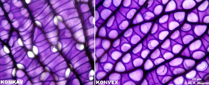

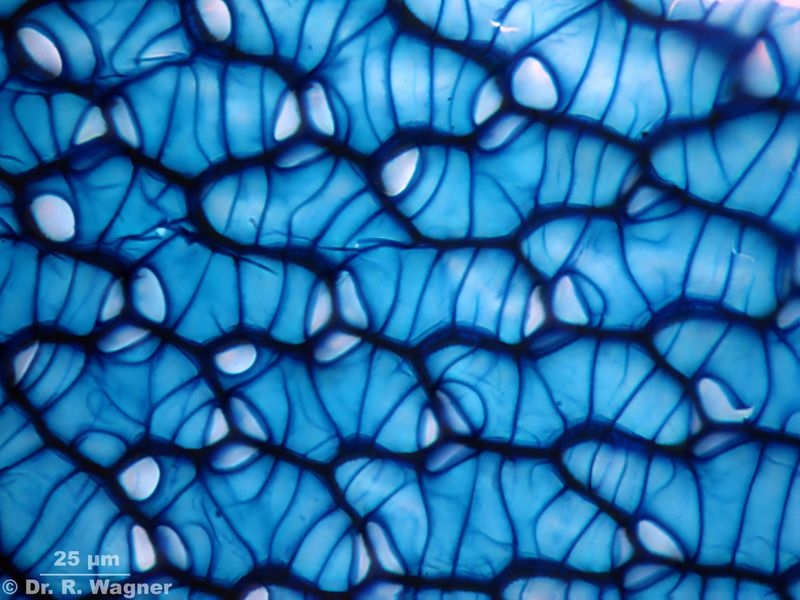

Ich habe nun die die Entwässerung von Sphagnumblättchen, die mit Methylenblau oder Kristallviolett gefärbt sind, durch einfaches Trocknen der Blättchen auf dem OT über Nacht vorgenommen. Anschließend gibt man einen Tropfen Euparal auf die luftgetrockneten Blättchen und lässt dem Euparal ein wenig Zeit (1 Minute) zur Benetzung der Blättchen. Dann wird kurzzeitig schwach (~50°C)  erwärmt, um den größten Anteil der noch verbliebenen Luft auszutreiben und gibt einen 2. Tropfen Euparal dazu. Blättchen wie gewünscht anordnen, Deckglas drauf, mit Schraubenmuttern beschweren, fertig. Über Nacht verschwinden noch letzte Luftreste vollständig.
Hier das Ergebnis mit Methylenblau:
und mit Kristallviolett:
