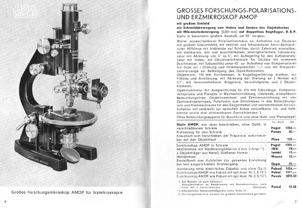

Es handelt sich um ein Polarisationsmikroskop der Firma Leitz Wetzlar, Baujahr irgendwas um 1960.
Ich habe hier http://www.otterhoundundco.de/Galerien/Leitz/ein paar Fotos abgelegt.
Ich hoffe es kann mir einer von Euch bei der Bestimmung helfen, und vielleicht auch noch so eine grobe Schätzung abgeben, was das Ganze bei einem Intenetverkauf (ebay oder Verkaufsbörsen) erbringen könnte bzw. müsste.

das ist mit dem vielen Zubehör aus vergangenen Zeiten ein ideales Sammlerstück.  Bekanntermaßen richtet sich ein Marktwert dort nach der Nachfrage. Das kann grob von 300 bis etwa 1500 Euro gehen.  Bei ebay stellt sich die Frage, wie man es anbietet und wie detailiert wichtige Punkte erläutert werden. Das ebayrisiko ist halt manchmal bösartig. Sei es daß die richtigen Leute in der Zeit nicht reinschauen oder der richtige Käufer gerade knapp bei Kasse ist.
Nun habe ich auf den Fotos überschlägig 11 Objektive gezählt. Da solltest du mal nachschauen, ob Apochromate oder Fluoritobjektive dabei sind. Solche höherwertigen Objekte würden dabei Begehrlichkeiten steigern. Einfach mal auflisten, was da drauf steht.
Im Forum haben wir ja auch die Abteilung Biete / Suche. Da kannst du das ja als erstes einstellen, wenn der Besitzer sich davon trennen will. Findet sich da niemand, kann man immer noch an ebay denken.
So kompett vom Zubehör her samt Auflichtobjektiven und Einrichtung hat es auf mich schon mal eine Anziehungskraft und ich kann mir vorstellen, daß es weiteren so geht.
Bei der Bestimmung kann ich dir nicht weiterhelfen. Da meldet sich sicherlich jemand.

bei der Bestimmung werden dir andere helfen. Ohne Auflichteinrichtung habe ich dieses Mikroskop vor knapp zwei Jahren für ~1500 Euro bei Ebay weggehen sehen. Ich denke daher, daß es als international angebotenes Kleinod mehr bringen dürfte.

das abgebildete Leitz-Polmikroskop ist zwar gut ausgestattet (Auflicht und Durchlicht), dafür aber nicht gut gepflegt. Die angesprochenen 1500 € wirst Du damit eher nicht erzielen und auch nicht die Hälfte davon. Sinnvoll wäre eine detaillierte Teileliste, bei der alle Gravuren genannt werden - insbesondere die der Objektive.
Unter den Auflicht-Objektiven (das sind die kurzen Optikstummel, die mit "215 mm" graviert sind) gibt es eine Reihe von Fluorit-Objektiven, aber außer bei Liebhabern wecken diese Optiken sicher keine großen Begehrlichkeiten, denn die Bildfeldebnung ist aus heutiger Sicht ziemlich mau. Ein interessantes Einzelteil ist der Berek-Kompensator, der einzeln und in guten Zustand schon mal recht hohe Preise bringt. Allerdings sollte vor einem Angebot am besten ein erfahrener Pol-Mikroskopiker das Gerät ansehen und prüfen, ob die optischen Bauteile spannungsfrei und die Pol-Prismen noch intakt sind. Ist das der Fall, dann erhöht das den Wert deutlich.

Wie Raymond schon sagte, ist es ein A-Stativ. In der Auflicht-Ausführung ein sogenanntes AMOP. Die Seriennummer deutet auf Ende 1954/Anfang 55 hin.

Es ist wohl das letztgenannte AMOP.
Auch habe ich durch Eure Wertangaben einen guten Anhalt bekommen.
Ich werde heute Abend die ganzen Objektive mal auflisten und mit der Verkaufspreislisten von 1960 und 1961, die auch noch, neben einigen anderen Unterlagen und Prospekten, dabei sind, vergleichen.
Dann sehe ich ja ob recht teure dabei sind.
Natürlich veröffentliche ich diese dann hier.
