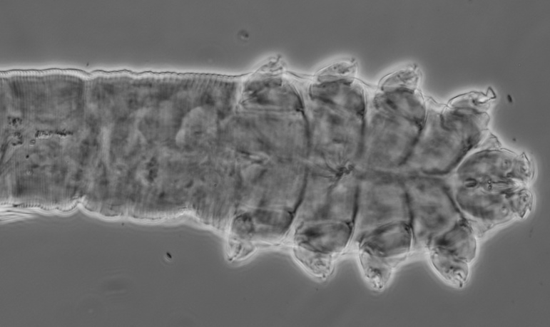

aus einem Phako-Bilderstapel habe ich dieses Bild herausgesucht, da mich interessieren würde, welche Art das ist.
Laut Wikipedia:
brevis: Die Epimeralplatten weisen am mittwärts gelegenen Rand eine feine Zähnung auf und stoßen an der Mittellinie nicht aneinander, der Spalt ist zwischen den Epimeralplatten des zweiten und dritten Beinpaars weiter als zwischen den anderen.
folliculorum: Die Epimeralplatten stoßen an der Mittellinie aneinander.
Was sind eigentlich Epimeralplatten?
Ist das die einzige Unterscheidungsmöglichkeit? Und wie ist es mit dem Photo?
Hier eine gestackte Variante:

Epimeren sind normalerweise seitlich gelegen, sind quasi Verbindungen zwischen Tergiten (Rückenplatten) und Sterniten (Bauchplatten).

wenn ich Walter richtig verstanden habe, so wäre die Herkunft aussagekräftig. Stammt die Milbe aus einem Haarbalg, dann D. folliculorum. Stammt sie aus einer Talgdrüse, dann D.brevis. Die Länge des Schwanzes ist auch noch interessant. Dazu sollte vielleicht noch ein Gesamtbild her. Walter Pfliegler schaut ja ab und zu vorbei, er ist auf Milben spezialisiert.

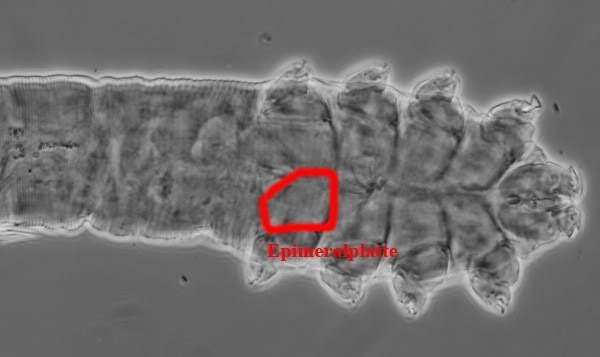

Hier ist Epimeralpatte = Coxa
4. Epimeralplatte markiert
"Die Epimeralplatten stoßen an der Mittellinie aneinander" in Wikipedia bezeiht sich nur auf die Maennchen. Was das Geschlecht Ihres Exemplars ist kann (ich zumindest) nicht sehen. Was wir brauchen ist, delikaterweise, eine kontrastreiche Nahaufnahme der Genitalregion hinter den 4. Epimeralplatten  :-[
Hallo JB,
vielen Dank für die Skizze und den Literaturhinweis!
Leider sind in meinem Bilderstapel die Aufnahmen dieser Region unscharf, da die Milbe verkehrt herum lag, und Phako nicht für Optische Schnitte geeignet ist.
Ich werde mal sehen, ob ich die Literatur beschaffen kann, und werde dann mal ein neues Exemplar herausdrücken :-)
