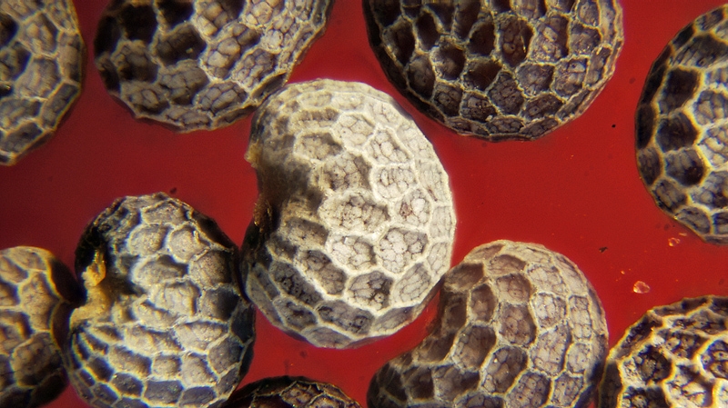

die etwas seltsam klingende Frage stellt sich mir, nachdem ich am Experimentieren bin, meinen Eigenbau für Unendlichobjektive fit zu machen.
Zunächst habe ich die Tubuslinse aus dem Metalloplan mit 32 mm Abstand und dann mit etwa 45 mm Abstand über dem Objektiv angeordnet. Letzteres entspricht in etwa dem Abstand im Metalloplanrevolver.
Mit den gewohnten Tubuslängen bei 160 mm ergiben sich katastrophale Verzerrungen. Erst der Einsatz einer M42-Verlängerung auf nun 230 mm scheint die magische Grenze für solche Objektive zu erreichen. Als Testobjekt mal wieder etwas Mohn.
Leitz NPL Fluotar 10X/0,20 am verlängerten Makromat mit Sony NEX-5 ohne Objektiv
Soweit ich das beurteile sind auch die Ecken des etwas weiten NEX-Bildes durchgezeichnet und auch bei den Einzelaufnahmen keine Verzerrungen mehr ersichtlich. Das Bild ist bis auf den Hintergrund durchgestackt. Der rote Hintergrund ist rotes Papier unter dem Blockglasschälchen.

Das Bild wurde etwas nachgeschärft und im Kontrast etwas angehoben. Die Abmessungen sind Originalgröße von der NEX und für das Forum verkleinert.
Deckt sich meine experimentelle Erfahrung mit der harten Praxis ?

Hallo Lothar,
zum Beurteilen der Leistung meiner optischen Basteleien verwende ich bei hohen Maßstäben ein Objektmikrometer, bei kleinen Maßstäben (niedrigen Vergrößerungen) eine Scheibe mit einem Gitternetz aus einer Messlupe. Man sieht dann besser, was  los ist und schließt Irrtümer durch Stack-Artefakte aus.
Dein Bild scheint mir in den Ecken heftige Achromasien zu zeigen - das kann aber auch beim Stapeln ins Bild gerechnet werden. Drum.  ;)

danke für deinen Kommentar. Für mich stellt sich die Frage ob es etwas bringt die Tubuslänge noch etwas zu erhöhen, oder auch, ob die Tubuslinse auf ein ganz exaktes Maß zum Objektiv sitzen muß. Da der Einfluß zwischen 32mm und 45 mm zunächst keine merklichen Veränderungen brachte, heißt das ja nicht ob da nicht doch noch eine Verbesserung drinn steckt. Ich verwende hier eine Metallgaze aus Edelstahl mit 0,104 mm Maschenweite und 0,065 mm Drahtstärke als Referenz. Da kann man auch schön sehen, was Sache ist. Die Farbfehler stören mich zunächst nicht, sie waren aber ohne die Tubuslinse und bei 160 mm Tubuslänge  noch viel stärker. Durch das  eingebaute Balgengerät kann ich jetzt nach Einbau der M 42 Verlängerung die Tubuslänge von 140 bis 230 mm verändern. Morgen will ich mal das Nikon Objektiv mit dieser Anordnung testen.

Hallo Lothar, Du hast schon die Erfahrung gemacht, dass der Abstand zwischen Objektiv und Tubuslinse keinen großen Einfluß hat. Das sagt auch meine Erfahrung. Zu groß darf der Abstand aber auch nicht sein, sonst kommt es leicht zu Vignettierung.
Sehr wohl aber ist der Abstand hinter der Tubuslinse wichtig und richtet sich nach der Brennweite der Tubuslinse. Hinter der Tubuslinse sind die Strahlen ja wieder konvergent und hier wird sozusagen wieder die 'mechanische Tubuslänge' gebildet. Also, erster Schritt ist Ausmessen der Brennweite und zweitens dann Einstellen der daraus resultierenden Tubuslänge (mit Deinem Balgengerät). Zu der Tubuslänge solltest Du noch die Abgleichlänge Deiner Okulare addieren (= Abstand der Zwischenbildebene des Okulars von seiner Auflagekante, in der Regel um die 10 - 12mm), dann hast Du die recht gut passende Auflagekante (=Tubusende) für Deinen Probeaufbau.
Ich erinnere mich, dass hier vor kurzem geäußert wurde, dass eine zu kurze 'Tubuslänge' hinter der Tubuslinse zu Verzeichnung führt, leider finde ich die Stelle nicht mehr.
Der Mix zwischen Nikon-Objektiv und Leitz-Tubuslinse wird wahrscheinlich wieder buntere Farbsäume erzeugen, die Tubuslinsen sind meist auf die herstellerspezifischen Restfehler der Objektive abgestimmt.

Im Moment habe ich gerade auf das Nikon CF Plan 5X/0,15 umgebaut und die Verwenbarkeit mit der Leitz Tubuslinse hat sich auch eingestellt. Ich kann also das gesagte und in dem Tutorial von Christian angesehene bestätigen. Ein gestacktes Spinnenbein muß ich noch verkleinern und auf meine Wolke hochladen, bevor ich es posten kann. Das Testen mit Linienpaaren wie von Kurt erwähnt, wäre natürlich etwas feines. Aber mangels Testobjekt derzeit noch außen vor.
