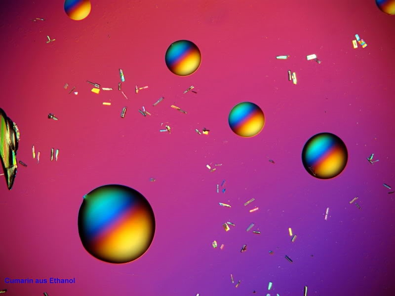

Es hat mich gereizt noch was auszuprobieren, was mir früher nicht gelang. Das Cumarin ist Bestandteil des Waldmeisterdufts und kommt auch in der Tonkabohne vor. Daher auch der Name

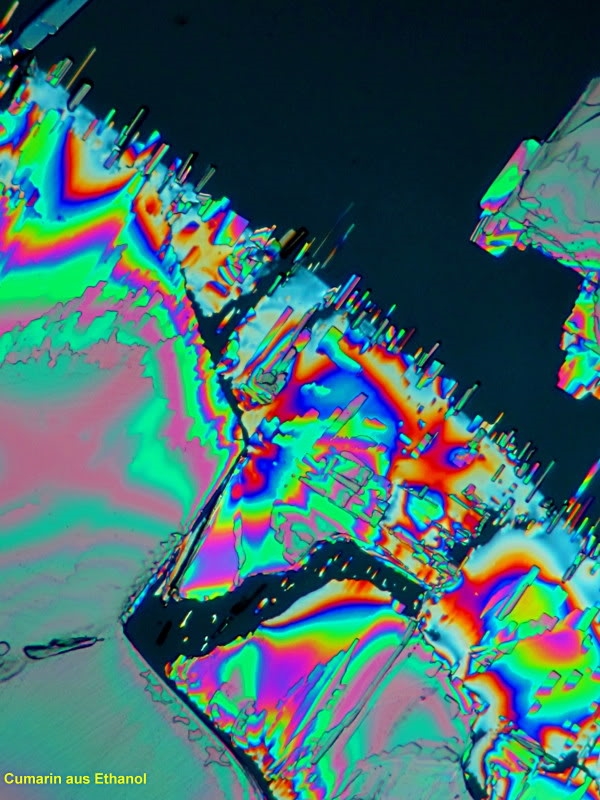

coumarou = Tonkabohne auf Französisch. Eine farblose kristalline Substanz mit F=71° gut löslich in Ethanol. In dem hatte ich gelöst und durch Verdampfen wieder auskristallisieren lassen. Das Kristallwachstum lässt sich schön beobachten, wie geschaffen für ein Video! Die Doppelbrechung scheint hoch zu sein, weil man schöne Dicken-Stufen sieht.
Z. T. bleiben noch Lösungstropfen übrig, die im DIC attraktiv aussehen.
bewie
das sind ja wunderschöne und offenbar auch große Kristalle!
Wenn ich beispielsweise Ascorbinsäure, Coffein oder ähnliche Substanzen auf dem Objektträger offen aus Wasser auskristallisieren lasse, kommen meist schöne Rosetten aus vielen kleinen Kriställchen, aber keine größeren Monokristalle heraus. Die erhalte ich erst, wenn ich unterm Deckgläschen auskristallisieren lasse, wo sie logischerweise etwas ruhiger wachsen können. Daher wundert mich, dass Cumarin aus dem schnell verdunstenden Äthanol heraus offenbar relativ große Kristalle bildet. Oder ist da ein Trick dabei?
Kristallische Grüße
Bernd Wiedemann
Hallo Bernd,
das Cumarin hat einen relativ tiefen Schmelzpunkt mit 71°, das bedeutet, dass beim Abkühlen die Temperaturdifferenz nicht so groß ist, was offensichtlich zu "gemächlichen" Kristallisationsgeschwindigkeiten führt. Die Löslichkeit in warmen Ethanol ist in der Temperaturabhängigkeit offensichtlich auch nicht so steil, so dass auch hier gut beobachtbare Kristallisationen ablaufen. Langsame Kristallisation bedeutet auch immer die Chance für größere Kristalle. Hier past es wohl in beiden Fällen.
Es ist faszinierend diese dicken "Spieße" wachsen zu sehen!
