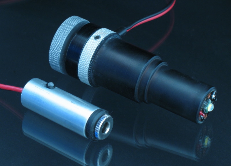

Ich habe jetzt Rolfs Schaltkreis zusammengebaut - nachdem die Brandwunden vom Loeten abgeschwollen sind, kann ich meine Finger wieder benutzen ich jetzt davon berichten  :)
Die zusammengebauten Komponenten habe ich in der Abbildung unten noch einmal aufgelistet. Der Aufbau funktioniert gut. Wenn ich an meinem Netzteil 5V und 500mA max einstelle laesst sich die Helligkeit von fast 0 (aber nicht ganz dunkel) bis sehr hell einstellen. Bei max. Helligkeit reicht das Licht fuer visuelle Beobachtung mit dem 40x Objektiv und DIC.
Zwei Kinderkrankheiten hat der Aufbau noch.
1. Es scheint eine Rueckkopplung zwischen dem Netzteil und der Schaltung zu geben. Der Strom wird auf dem Display des Netzteils angezeigt und schwankt dort unregelmaessig in Sekundenbruchteilen +/- 15%. Besonders im unteren Strombereich zwischen 50 und 100mA macht sich das als unangenehmes Flackern bemerkbar. Ich vermute, dass die Elektronik im Netzteil, das ja fuer Elektrophorese vorgesehen ist, hier irgendwie fehlsteuert. Ich hoffe, dass sich das durch die Benutzung eines einfachen 5V 1000mA Steckernetzteils beheben laesst.
2. Mein Kuehlkoerper ist noch zu klein, so dass ich die maximale Helligkeit der LED noch nicht ausnutzen kann (zB zu dunkel fuer 100x mit DIC). Dazu spaeter mehr.
