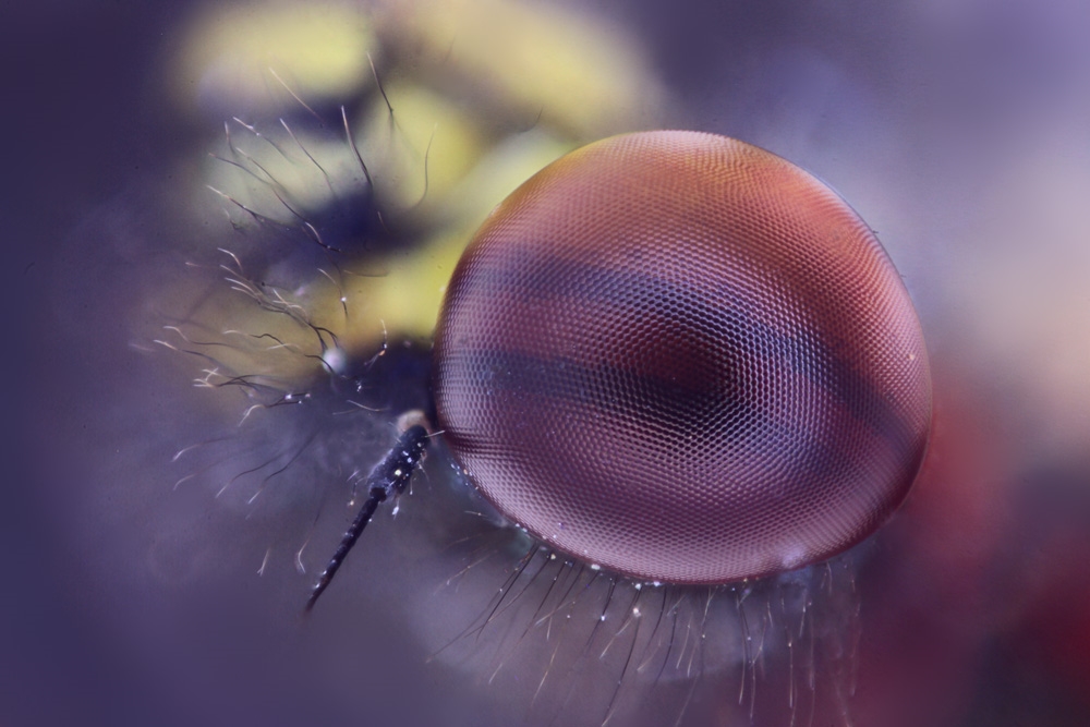

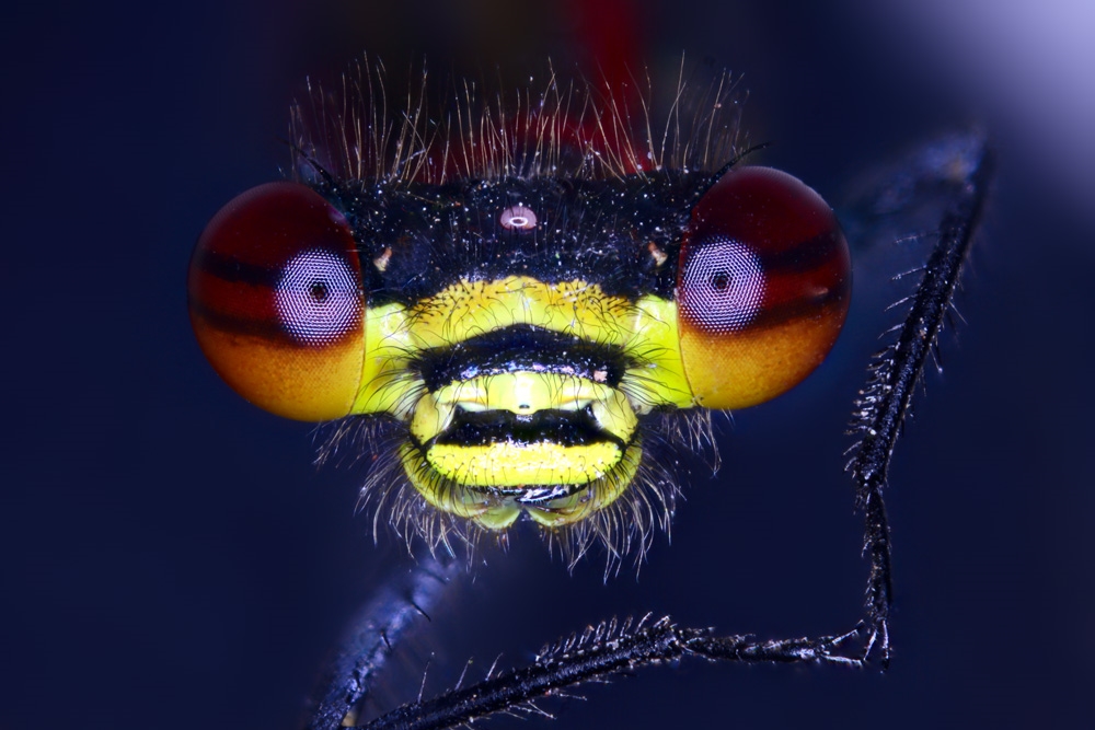

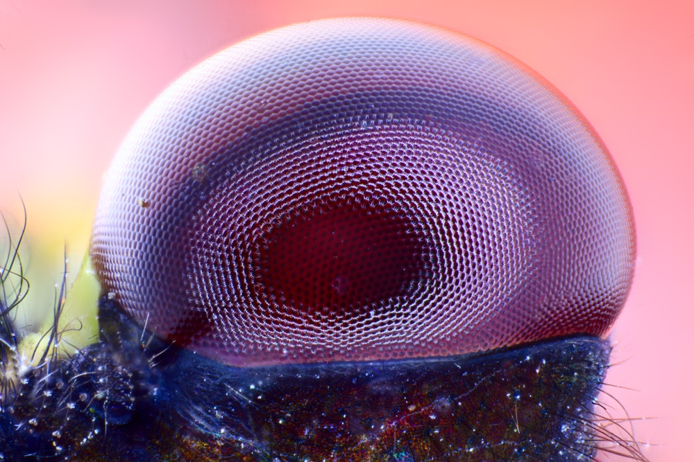

Hallo allerseits,
heute zeige ich Euch ein paar Aufnahmen einer Adonislibelle, eine Kleinlibellenart.
Aufnahmen mit verschiedeneren Lupenobjektiven, Luminar/Photar.
Leider hatte die Libelle sich nicht richtig gewaschen :).
Viel Vergnügen beim Anschauen.
Der Schein der Beleuchtung war hier gewollt :)

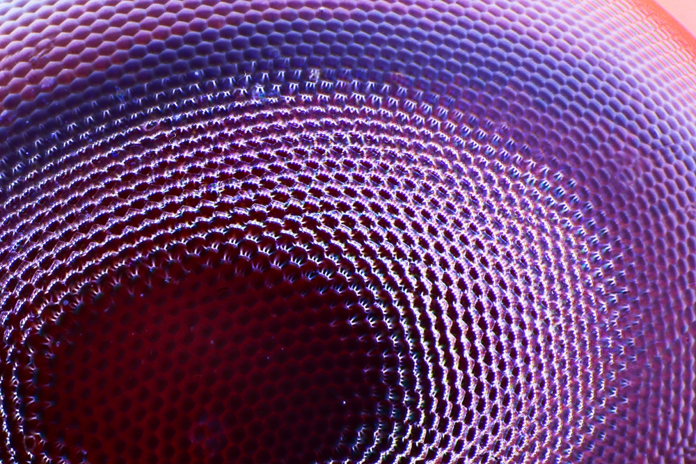

Die Mundwerkzeuge
Ausschnitt des obigen Fotos
Herzliche Grüße Frank Fox

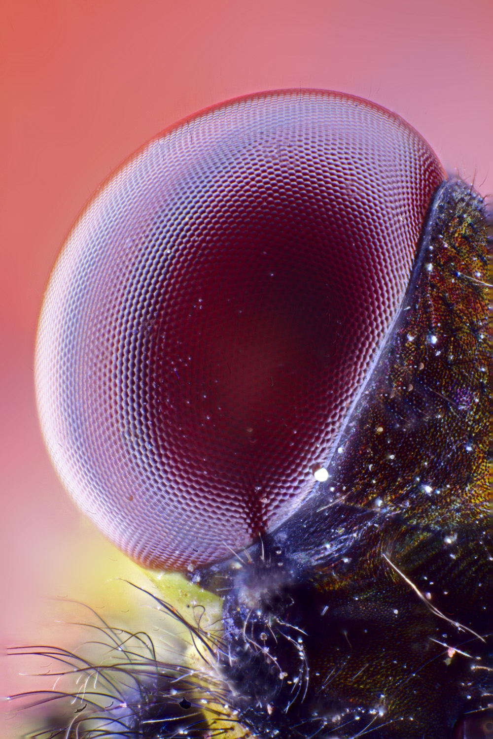

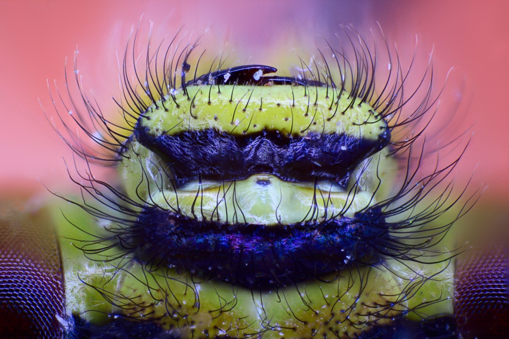

Lieber Frank,
die Bilder sind fantastisch! Besonders das Dritte, da gaukelt einem die interne Gesichtserkennung des Oberstübchens einen verschmitzt schauenden Stoppelhaarträger vor.  :D
herzliche Grüße
Tausendblatt
Moin Frank,
super, besonders das dritte von unten!
Jens
Herne
Hi Frank,
wirklich Spitze, die Bilder!
Der Effekt des Ringlichtes, das du offenkundig verwendet hast, ist umwerfend. Man meint wirklich, ein Wesen aus einer anderen Welt blicke uns an.

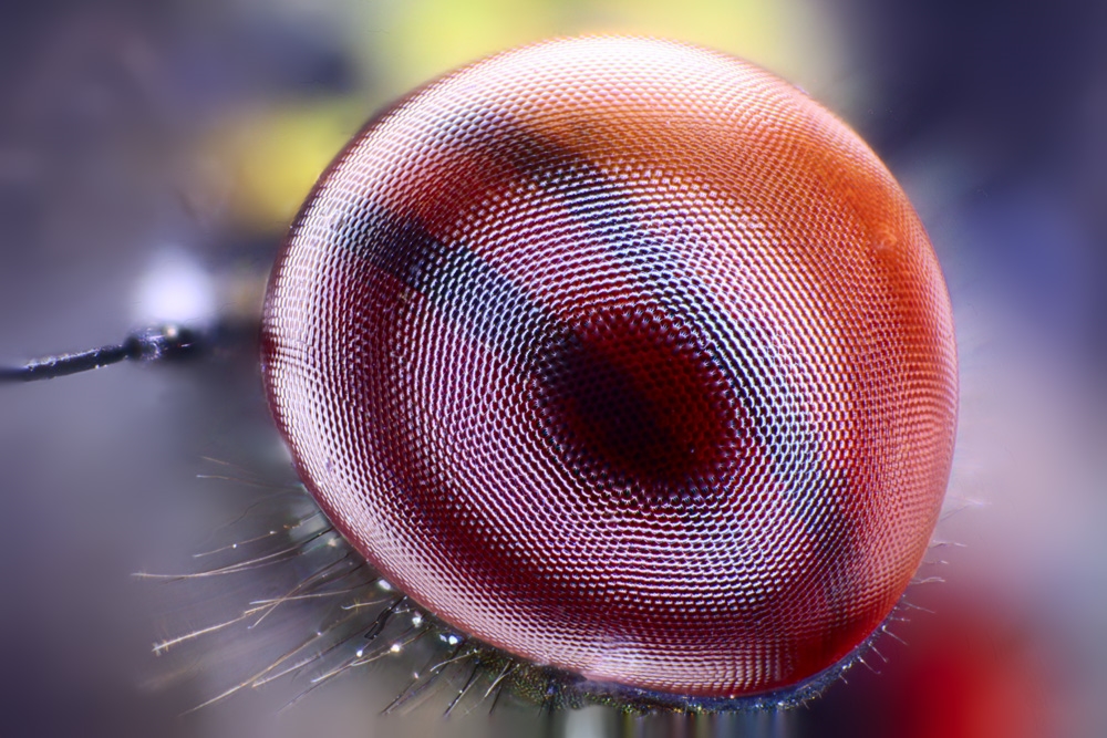

Hallo Frank

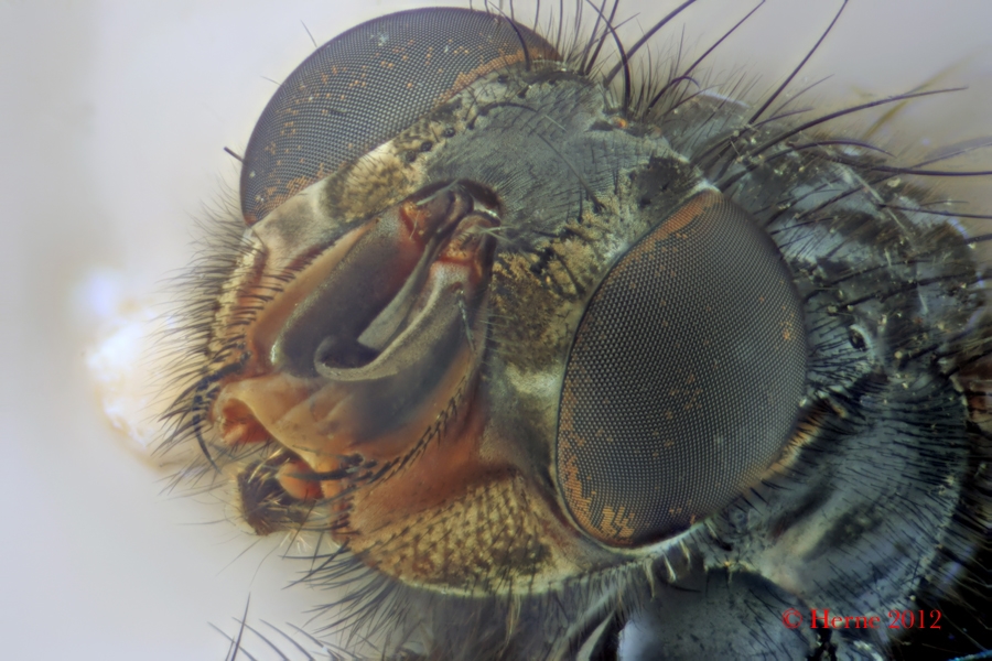

Absolut tolle Aufnahmequalitaet, da gibt's wirklich nichts ...
Die Aufnahmen zeigen aber auch ein Problem mit dem ich auch kaempfe, die Beleuchtung der Augen zeigt nicht die Realitaet. Es gibt quasi Reflexionen rund herum und eine einseitige Beleuchtung produziet Verfremdungen ...
Um so kleiner der Ausschnitt wird, um so groesser werden die Probleme ...
Ich habe auch noch kein Rezept fuer die Loesung .-(
Liebe Guesse aus Bulgarien
Herne
Hallo Gerhard,
was hältst du denn von der Lösung?
oder von der
Es bedurfte allerdings einiger Versuche, bis das funktionierte.
Im Übrigen, wenn man das Problem geschickt einsetzt (siehe Frank´s aktuelle Aufnahme) ist es keines, sondern ein Gestaltungsmittel.  ;)
m.f.G.
Herbert
G. Chr. Lichtenberg
Hallo Herbert
Ja, Frank hat das in die Bildwirkung mit eingebaut. Das kommt teilweise wirklich gut ...
Zu Deinen Beispielen, auch ich habe mit dem Tischtennisball experimentiert. Ich war aber auch da nicht glücklich ==> zu stumpfe Beleuchtung, ich hätte doch gerne mehr Kontrast. Eine Lösung die dazwischen liegt würde ich suchen.
In der Studiofotografie setzt man das Lichtzelt, den Himmel (ein Segel für indirekte Beleuchtung) oder die Lichtbrücke ein. Im Lupenbereich bin ich da noch am überlegen und experimentieren. Bis 2:1 habe ich das im Griff, aber bei größeren Abbildungen wird es problematisch ==> man hat immer weniger Platz ...
Im Auflicht-Mikroskopiebereich wird das leider trotz ULW-Objektiven auch nicht wirklich besser, gerade dort würde ich mir einen dünneren Tischtennisball wünschen ...
PS: so eine runde Kugel mit einem Durchmesser von 5cm, "transluzent/durchscheinend" ==> das würde ich auch suchen, am Besten gleich in 5mm Abstufungen bis 3cm ...

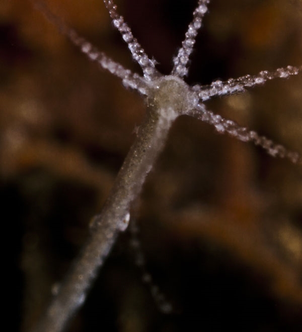

Hallo Gerhard und Herbert,
das Lichtsegel hat sich recht gut bewährt. Wichtig ist, daß die leuchtende Fläche relativ groß ist. Ich verwende eine Visitenkartenrückseite und strahle die mit zwei 1 Watt LED´s an. Die Karte hängt etwa 12 cm vom Objekt entfernt senkrecht runter. Wird langsam Zeit, daß die LED´s zum Aufsprühen kommen.
Stack unter Ethanol 50x an Xysticus cristatus ( Glaskugeln 140 µm) Etwas nachgearbeitet. Ich hatte auch schon doppelte Diffusoren probiert. Aber irgendwie wirkt das dann so mausetot.
@ Hallo Frank, deine Fotos wieder wie immer einsame Spitze. Obige Spinnenbeine sind übrigens  mal ein Videostack mit einigermaßen viel Licht. Aber halt nur bescheidene HDMI-Auflösung.
Gruß Lothar
Frank Fox
Ich danke für Euer Lob.
Lieber Gerhald,
in diesem Fall wollte ich gezielt die Reflexionen in den Augen als Gestaltungsmittel einsetzen.
Aber wie Du schon schreibst, das Problem in der Mikrofotografie ist die korrekte Lichtführung und die ist bei jeder Vergrößerung und jedem eingesetzten Lupenobjektiv (z.B. Photare oder Luminare)und schließlich auch noch vom zu fotografierendem Objekt abhängig und unterschiedlich einzusetzen.
Ich arbeite mit Materialien, die das Licht diffus erscheinen lassen und die man in Baumärkten zu kaufen bekommt, z.b. halbdurchlässige Zahnputzbecher  ;).
... und dann muss man viel experimentieren und noch mehr Zeit investieren.
Eine allgemeingültige Lösung gibt es meiner Erfahrung nach nicht, sondern jedes zu fotografierendes Objekt ist individuell anders zu beleuchten .... und das macht diese Art der Fotografie auch so reizvoll und spannend!

Hallo Frank
Ja, da hast Du eindeutig recht, das macht es wirklich spannend. Im Fotostudio habe ich es bei größeren Objekten eindeutig einfacher, Deckenschienensystem mit allem was man so braucht. Das Problem in der Lupenfotografie ist der mangelnde Platz um das in verkleinerter Form auch wirklich alles einsetzen zu können ...
Besonders Augen sind da eine echte Herausforderung weil sie die Lichtquelle wieder zurück spiegeln. Das kann man natürlich als Effekt einsetzen und das wirkt bei einigen Bildern wirklich gut - wie Du ja deutlich zeigst ...
In der "wissenschaftlichen Fotografie" ist das aber ein nogo und damit kämpfe ich gerade :-)

@ Gerhard: Wer sagt  denn, daß ich mit Tischtennisbällen arbeite?
Es gibt tausenderlei andere Hilfsmittel, die die gezielte Lichtführung ermöglichen ... Und eine Kontrastanhebung via Photoshop ist keine Hexerei.
Zu den verwendeten Objektiven:
Um Platz zu gewinnen habe ich mit CZJ-Plan-Apo-Auflichtoptiken gearbeitet. Das 16er ermöglicht 14,5 mm freien Abstand, das 8er sogar 34,7 mm.
Das läßt deutlich mehr Raum für das Spielen mit dem Licht. Aber Achtung: Die beiden sind ∞-Objektive und haben keinen RMS-Anschluß sondern M19 - man benötigt also, wenn man das richtige Mikroskop nicht hat, Adapter und eine passende Tubuslinse ohne Kompensation.
