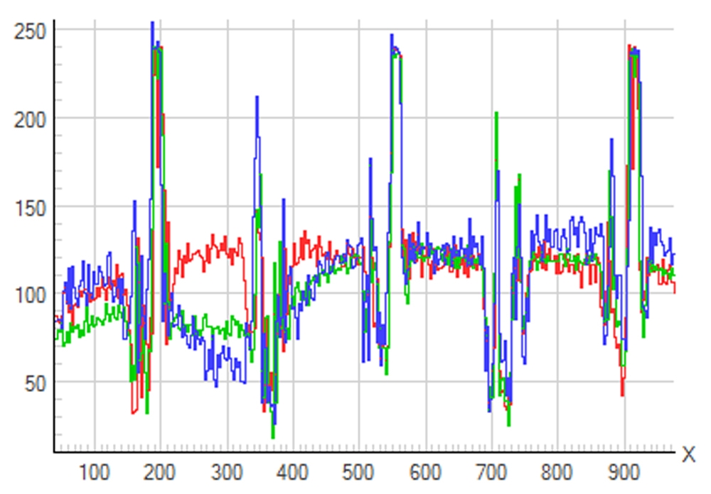

und hier das Diagramm quer durch das Bild, paralell zwischen den fallenden Längsdrähten durch
Danach sieht man die an den beiden äußeren Drähten auch im Bild sichtbare Verfälschung.
