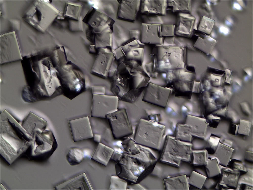

ich habe ein Präparat mit Meerwasser austrocknen lassen, es haben sich jede Menge Kristalle gebildet:
Außerhalb des Deckglases sehen sie aus wie kleine Domino-Würfel.

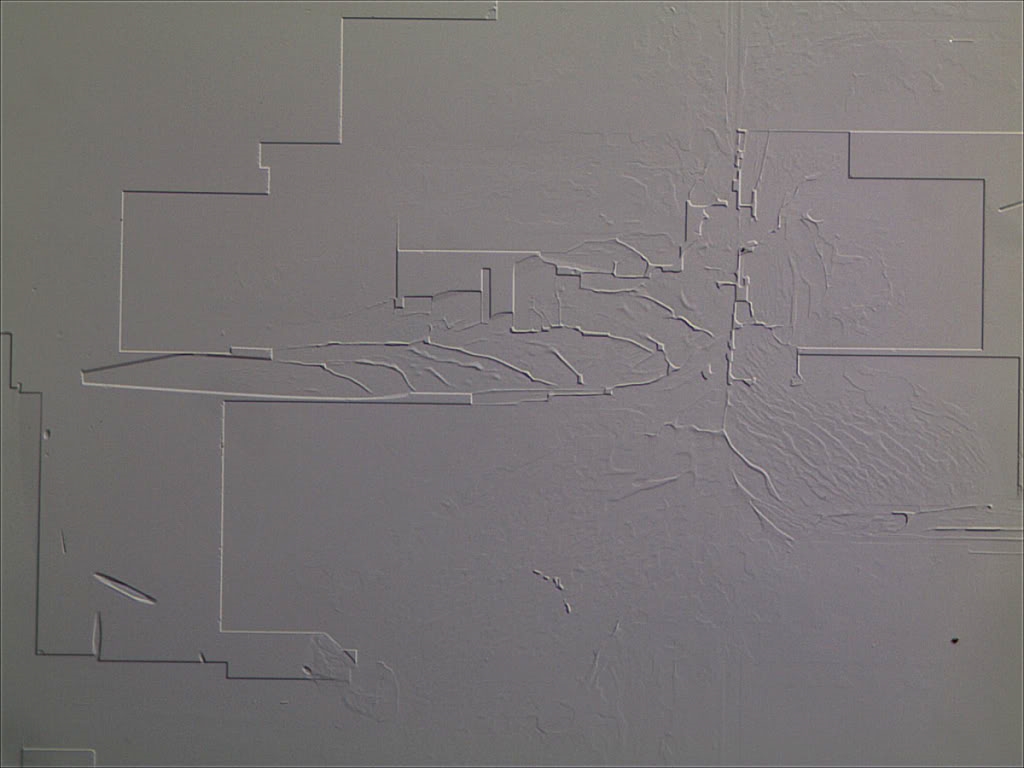

Unter dem Deckglas lassen sich mit dem Kontrast DICK X Kanten sichtbar machen, die aussehen, wie Treppenstufen und so gerade wie mit dem Lineal gezogen.
Wie kommt sowas?
Ulrich S
Moin moin,
ZitatUnter dem Deckglas lassen sich mit dem Kontrast DICK X Kanten sichtbar machen, die aussehen, wie Treppenstufen und so gerade wie mit dem Lineal gezogen.
Wie kommt sowas?
nun, Kochsalz als Bestandteil des Meerwassers kristallisiert nun mal als Hexaeder
Ulrich

Hallo Bernd,
die Bilder sind wirklich top, auch wenn sie von einem vergleichsweise einfachen Präparat stammen. Der DICK macht sich wirklich hervorragend, im Hellfeld wäre der Effekt bestimmt nicht so schön.  ::)

Hallo Bernd,
super Präparat! Was ist denn bei den beiden letzten Bildern Kristall und was ist der Hintergrund? Oder anders gefragt: Sind das isolierte Kristalle auf einem Deckglas, oder sind das Terassen auf einem größeren Kristall?
Hübsch sind auch die Oktaeder in den ersten beiden Fotos, auch wenn sie nicht so glatte Flächen haben wie die Würfel. Aber ob das auch Meersalz, also Kochsalz, also Steinsalz ist, das frage ich mich.

Hallo Ole,
Zitatsuper Präparat!
Dank deiner nassen Füße!  ;D
Was du auf dem dem letzen Bild (25er Objektiv) und dem vorletzten Bild (10er Objektiv) siehst, befindet sich zwischen OT und Deckglas. Was nun Kristall und was Hintergrund ist, dürfte schwierig zu erkennen sein, insbesondere, wenn man dann noch das Relif umkehrt.

Und ist das Meerwasser auch dort, zwischen OT und DG, eingetrocknet?
Genau, beim Frischpräparat sieht man nix.
Hier noch der Effekt der Reliefumkehr:
10er Objektiv, Bildbreite 600µm
VG
