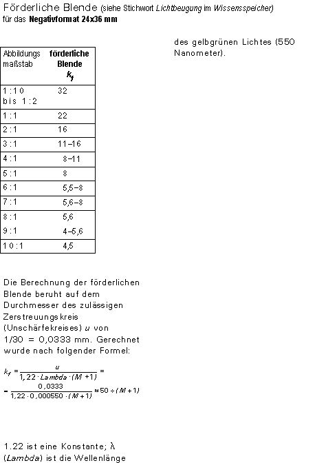

Lieber Herr Henkel,
das waren noch Zeiten, als man beim 24 x 36 mm Format mit einem Unschärfekreis von 1/30mm gerechnet hat. Wie sieht es heute aus? Die Chips haben Pixelgrößen von ca. 2 x 2 µm bis max. 6 x 6 µm. Und selbst wenn man nicht direkt vergleichen kann und darf, so müssen doch sicher die Verhältnisse der neuen Technik angepaßt werden. Gibt es dazu Betrachtungen oder Untersuchungen?

Die gravierten Maßstriche und dazugehörigen Zahlen sind keine Blendenwerte, sondern Belichtungszeitfaktoren.
Blendenwertangaben sind bei derartigen Objektiven sinnlos, weil die reale Blende immer vom Kameraauszug (Balgen!) abhängig ist. Mit einem 16mm-Luminar erreicht man mühelos reale Blendenöffnungen von 1:150. Da ist es dann kein Wunder, daß die Beugung solche Fotos unbrauchbar macht.
Gruß KH
