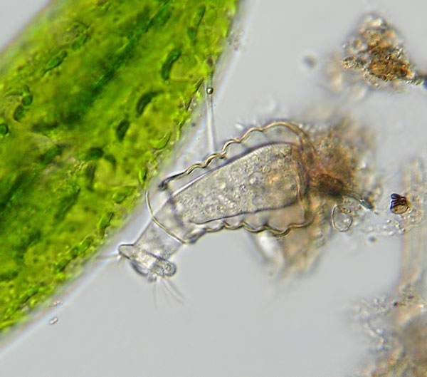

Liebe Tümpler(innen),
wer hilft mir bitte bei diesen beiden Viechern weiter?
Zunächst das Sonnentier (mit unterschiedlichen Objektiven aufgenommen):
Und hier das Rädertier, das ich auch schon in einem anderen Hochmoor fand:
Danke für Hilfe und herzliche Grüße
ruhop
Hallo, Angi.
Ob das erste Individuum ein Heliozoon ist, möchte ich bezweifeln. Mehr kann ich dazu nicht sagen. Leider.
Das Rädertiertier gehört in die Gattung Polyarthra. Die "Flossen" sind unverkennbar. Allerdings vermag ich keine Diagnose der Art abzugeben. Dazu müßten die Anhänge deutlicher zu dehen sein.
Gruß aus dem Hintertaunus
Hallo Holger,
vielen Dank - die Gattung genügt mir schon! Leider ist das Rädertier stets so flink, dass es unmöglich ist, das 40er Objektiv zu verwenden. Was das erste Wesen betrifft, so recheriere ich weiter ...
