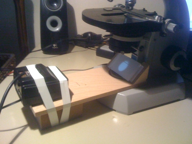

Johannes Kropiunig
um mir die Zeit zu vertreiben, und Erfahrung zu sammeln, habe ich mir eine simple Adaption mit einen alten Metz-Blitz gebastelt.
Na gut, nicht simpel, äußerst Primitiv.  ;D ;D

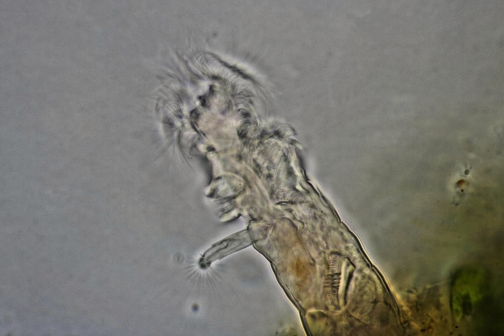

Spitzen Bilder gehen damit zwar nicht, aber immerhin konnte ich schonmal einzelne Zilien eines Rädertiers ablichten.
Objektiv: Plan100x und reichlich EBV
Das Vieh hat ja einen richtigen Haarschopf !

Hallo Johannes,
für den Anfang ist doch das schonmal was! Aber was hat dich denn dazu veranlasst, gleich das
ZitatPlan100x
zu nehmen?
Hast du auch den Test gemacht, ob das Bild auch vom Blitz und nicht vom Pilotlicht belichtet wird?

Das Pilotlicht drehe ich noch komplett ab, da ich den Blitz manuell auslösen muss, dazu stelle ich die Belichtungszeit auf eine Sekunde ein, und blitze innerhalb dieser.
Da einige Zeit vergeht bis ich das Pilotlicht abgedreht, die Kamera auslöse und geblitzt habe, war das Vieh meistens schon wieder aus der Schärfenebene.
Ich muss mal gucken, ob es nicht einen Taster gibt, mit dem ich erst das Pilotlicht abdrehe, und bei stärkerem drücken noch den Blitz auslösen kann.
Ein ordentliches Blitzgerät wäre halt besser, nur bis sich eine Gelegenheit, für mich ein solches günstig, zu ergattern, muss es so gehen.
Der Grund warum ich hier ein Bild mit einem 100er Objektiv zeige, ist einfach der, dass dieses noch das schärfste wurde.
Die mit dem 40er wurden einfach nichts.  ;)
Es war einfach zu viel Zeugs im Wasser um das Tierchen schön Flach zu bekommen, und ohne diesem rädert es einfach nicht, sondern krabbelt nur durch die Gegend.

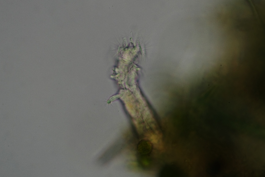

Das noch beste mit dem 40er, war dieses hier.

Hallo Johannes,
es wäre mal interessant, wie bei deinem aktuellen Aufbau die Kondensorpupille ausgeleuchtet wird. Leider läßt sich das in der kurzen Blitzzeit schlecht beurteilen. So wie ich das sehe, hast du vor der Streuscheibe vom Blitz keinen Kollektor, der das Licht etwas bündelt, deswegen sind die notwendigen Abbrennzeiten für eine ausreichende Belichtung auch relativ lang.
Desweiteren scheint mir der Wasserfilm, in dem sich dein Tierchen befindet, etwas zu dick. Das Problem hat man aber auch schon, wenn man ohne Blitz fotografiert.

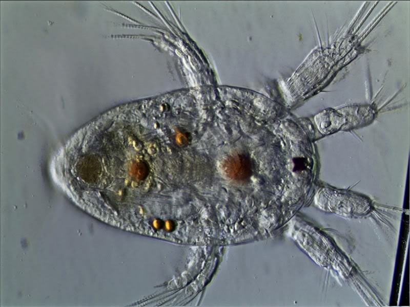

So arbeite ich ohne Blitz und kann sogar noch stacken.  ;D
