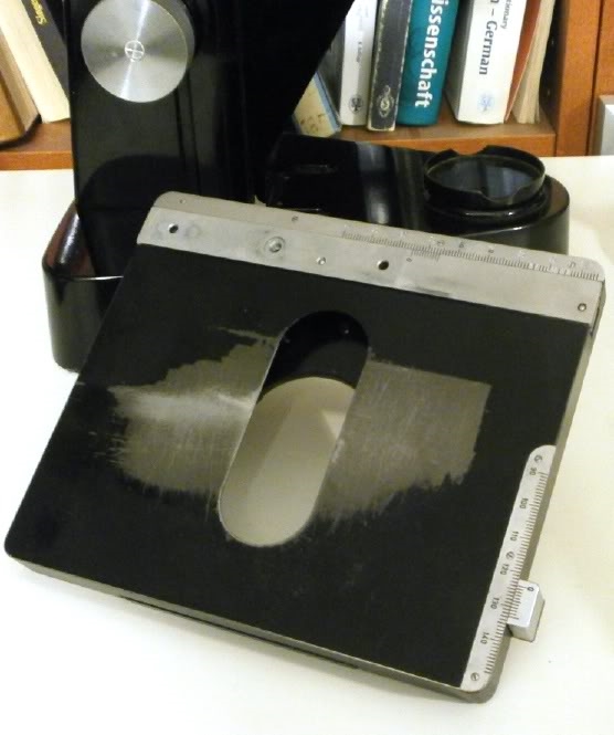

Liebe Forumsmitglieder mit Hang zum Restaurieren,
wie verpasse ich einer ca 50 Jahre alten, ziemlich abgenudelten Tischobefläche eines Leitz Kreuztisches eine möglichst haltbare neue Oberfläche?
Arbeitet ihr (nach dem Abschleifen) z.B. mit z.B. Alu-schwärzenden (dürfte Alu sein) Substanzen oder lackiert ihr?
Falls ja, mit welchem Lack?
Über möglichst viele Hinweise freut sich
mit besten Grüßen
Stefan

Stefan,
Aluminium schwärzende Chemikalien wirst Du keine finden. Die gibt es nicht.
Man kann Aluminium
  • eloxieren, dabei schwarz färben
  • schwarz lackieren
Alu lackieren ist aufwendig, denn das Problem ist der Haftgrund. Olaf hat irgendwo im Thread zu den gegossenen Juniorfüßen eine Empfehlung für den Haftgrund abgegeben. Ich habe meine Füße mit Haftgrund und Lack aus der Spraydose aufgetragen und jeweils gut durchtrocknen lassen. Ob das strapazierfähig genug für einen Tisch ist...
War denn der Tisch vorher eloxiert? Dann kann man nämlich sicher sein, dass das Alu auch eloxierfähig ist. Grundsätzlich lassen sich gegossene Aluteile nur dann eloxieren, wenn nur Magnesium anstatt Silicium als Legierungsbestandteil verwendet wurde. Bei Dreh-Frästeilen verhält es sich ähnlich, gut dreh- und fräsbare Legierungen haben oft zu viele Legierungsbestandteile (Cu, Pb, Bi,...)  die einen Eloxalvorgang negative beeinflussen, oder sogar unmögich machen.
Wenn Du Dich genügend umgetan und die verschiedenen Meinungen gelesen hast und dann noch Interesse hast, kann ich Dir anbieten das Eloxieren vorzunehmen. An Farben kann ich alle Schattierungen von rosa-rot, hell-dunelgrün oder grau-schwarz anbieten. Bei Sonderwünschen auch alle anderen Farben. Rosa mit grünen Sternen geht allerdings  nicht.  ;)
Herzlich,
bastian

Hallo Bastian,
vielen Dank für die schnelle und für mich, nicht allzu metallrestaurationskundigen, informative Nachricht.
Ich denke schon, dass der Tisch eloxiert war- bin mir aber nicht sicher (?).
Dank Dir außerdem für's weiter Angebot- mal sehen... zuviel Aufwand sollte es nicht machen, ist ja noch nicht wirklich eine Antiquität und bis der Tisch wieder sooo aussieht, kann ich glaub ich ziemlich barsch mit ihm arbeiten.... aber ich find es sollte schon das "kleine schwarze" sein und nicht die steam punk Variante  ;D
Vieleicht gibt es noch Tips für "Heimwerker"-Lösungen..?
Herbert Dietrich
Hallo Stefan,
dem Tisch sieht man doch an, dass hier ordentlich damit gearbeitet wurde.
Willst Du diesen Flair wirklich wegeloxieren?
Herbert

Stefan,
du findest ganz leicht heraus ob der Tisch eloxiert war/ist. An einer schwarzen, am bestennicht sichtbaren Stelle *vorsichtig* mit einer Nadelfeile (NICHT Nagelfeile, denn die hat Diamanten) einen Feilversuch machen. Rutscht die Feile ab (Exolaschicht=Al2O3=Korund, Mohs Härte 9) ist es eine Eloxalschicht, ansonsten ist es Lack. Zur Lackiermöglichkeit: Ich habe das Zeug hier genommen: Haftgrund Vom gleichen Anbieter auch die schwarze Farbe. Mit Zwischenschliffen 400er/600er/1200er bekommt man eine hervorragende Oberfläche hin.
Bastian
Frank D. hat kürzlich ein Zeiss Standard angeboten, bei welchem er auch den Tisch lackiert hat, der hinterher aussah wie neu. Vielleicht fragst Du ihn mal, wie und womit er ihn lackiert hat.
Allerdings fürchte ich, dass Nachlackierungen nicht so haltbar sind wie die origínalen Lacke der Hersteller.

Bastian
ZitatAllerdings fürchte ich, dass Nachlackierungen nicht so haltbar sind wie die originalen Lacke der Hersteller.
Da dürftest Du richtig liegen. Es liegt aber eben v.a. an der Grundierung die nicht gut hält. Ich hatte damals Rücksprache mit unserem Klaus Herrmann gehalten, und  erfahren dass  Aluteile wohl früher u.U. chromatiert wurden, was aber heute nicht mehr zulässig sei...
Ich habe dann den oben erwähnten Haftgrund benutzt und bin zufrieden.

purkinje
Hallo und Dank Euch allen für die Hinweise:
@Bastian: ich meine (bin da einfach zu unerfahren), mittels deines Härtetests, dass er eloxiert ist
@ Herbert Dietrich: ich habe mir auch schon gedacht, lieber "Charme und Charakter" ( so bieten doch Kuriositätenhändler immer ihre abgenudelten Teile an  ;D) als im Heimwerker-Look geglättet;
Also werde ich den Tisch jetzt nach der Desinfektion und Grundreinigung (war nötig, sah mir sehr nach med. Routinelabor aus) neu fetten und erst mal an das eher frühe Laborlux III Stativ, an dem er sich auch befand, einbauen. (Aber ich habe noch einen weiteren kleineren Tisch, dem die Oberfläche ganz fehlt an dem ich mich probeweise erstmal versuchen werde  ;))
Durch glückliche, nicht ganz preiswerte Fügung (Bucht)  bin ich an einen Ultropak  für dieses schwarze Laborlux III gekommen, weshalb dann der DF-Auflicht-Mikroskopie nichts mehr im Wege stehen wird.
Bester Gruß
Stefan
