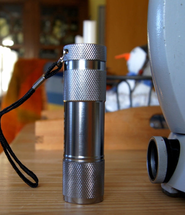

UV
Ultraviolettstrahlung. kurz- (254 nm) u. langwellig (366 nm)
Ich mache die Reaktion immer mit einer Nähnadel. Am Ende haben diese immer eine Öse. Diese Seite tauche ich in die Flüssigkeit ein
und es bleibt genug für einen Test daran haften.
