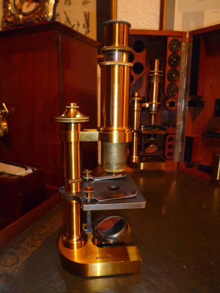

ich habe kürzlich ein Leitz Mikroskop Stativ IV (a.e. von 1887) erwerben können. Der äußere Zustand entspricht einer musealen Qualität.

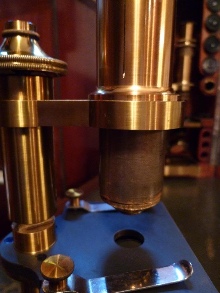

Leider ist der innere Tubus für die grobe Scharfstellung in niedrigster Position fixiert und nicht zu bewegen. Das System ist wohl "verbacken".
Das Mikroskop mit dem entsprechend unbeweglichen Tubus ist auf den folgenden Bildern zu sehen:
Über Ratschläge, wie man den Tubus gängig bekommen könnte ohne die Zaponierung zu beschädigen wäre ich sehr dankbar.
Gruß Erwin
Hagen v.T.

Ich würde mich fast mein linkes Bein wetten trauen, dass die Kiste eine Zeisskiste für ein VII oder VIIa ist. Ich habe genau die gleiche Kiste mit dem passenden Zeissstativ. Und auch ein IVer Leitz. Die Kisten für die Leitzstative sind deutlich anders. Ich hab natürlich gleich ausprobiert, ob das IVer nicht auch in die Zeisskiste passen würde, siehe da es passt (so ungefähr).
Eigentlich sollten sich die Nummern Deines Stativs und der Kiste unterscheiden?
Würde mich brennend interessieren!

ist doch wohl schon spät, jetzt seh ich erst, dass Du die Zeisskiste MIT Mikroskop ja nur als Hintergrund genommen hast.
Ist auch ein schönes Ding, doch eigentlich zu schade als bloßer Hintergrund?!

Im Hintergrund meines Bildes handelt es sich tatsächlich um ein Carl Zeiss Jena Mikroskop Stativ VIIa. Es wurde 1889 ausgeliefert.
