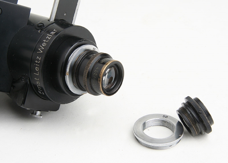

das "Makroskop" hatte Leitz quasi schon angeboten. Wobei es sich meiner Kenntnis entzieht, in welchem Zusammenhang folgende Adapterringe angeboten wurden:
Ich habe nur diese beiden. Vielleicht gab es mehr davon. Der 50er hat ein RMS-Innengewinde.
Bisher konnte ich sie in keiner Publikation entdecken. Auch das mit dem Gewinde verhält sich nicht stringent. In manche Tubi lassen sie sich locker einschrauben, bei anderen habe ich den Eindruck, daß die Steigung nicht stimmt. Evtl. ist es aber auch nur der Lack im Gewinde, der ein Einschrauben erschwert. Gewalt wollte ich keine anwenden.
Das Gewinde kann ich nur mit einem Meßschieber "schätzen": 29x1
Gerne leih ich Dir die Adapter zur genauen Vermessung.
