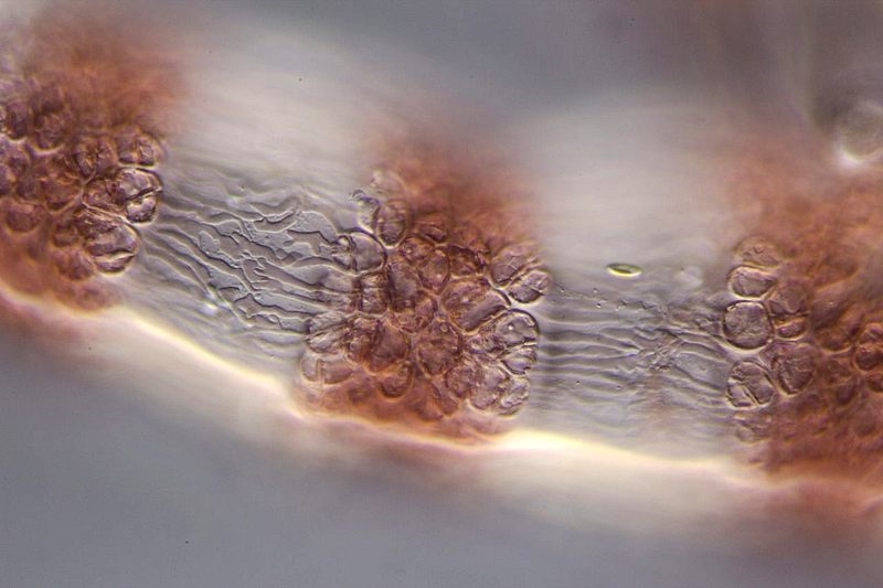

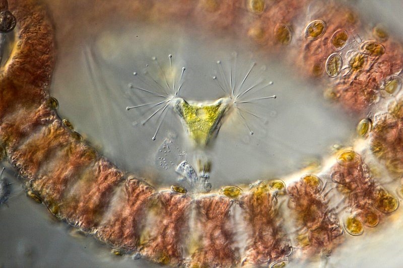

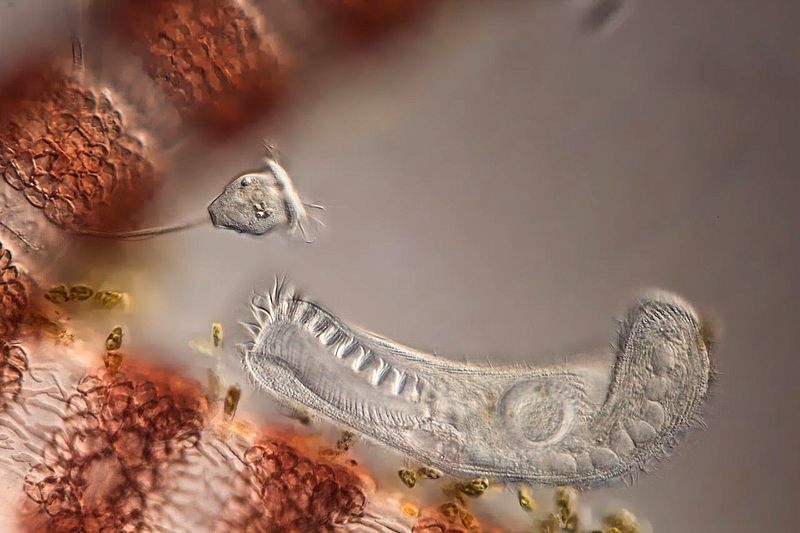

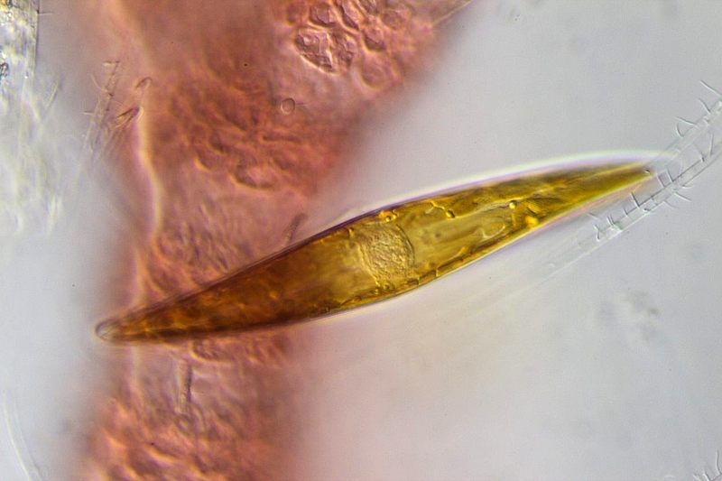

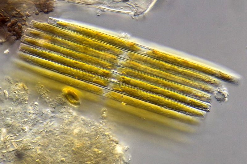

Ein Blick in den Hiddenser Bodden.
Die Diatomee Gyrosigma, die Rotalge Ceramium diaphanum, nochmal eine Diatomee, Bacillaria paxillifer (früher B. paradoxa),
und dann noch zwei Ciliaten: ein Sauginfusor, Acineta tuberosa,  und ein Ciliat, dessen Name ich noch nicht herausgesucht habe. Er erinnert etwas an einen Pottwal :)
